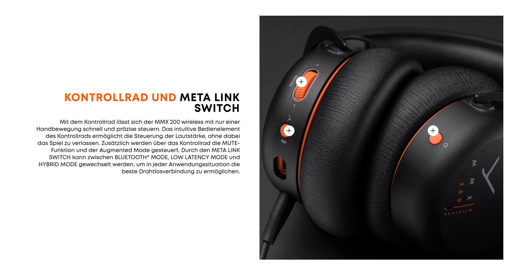

Du hast an dem Headset so ein Rad für die Lautstärke, das mal benutzt?
Screenshot 2025-02-08 at 13-34-00 MMX 200 wireless Gaming-Headset beyerdynamic.png
Windows-Lautstärke auf 100% ist in dem Fall richtig, geregelt wird die Lautstärke dann am Headset selbst.
ist jetzt die Frage ob die Grundlautstärke des HS zu regeln ist.
Denn wenn ich das Rad drehe, verändere ich damit nur den Regler der WindowsLautstärke.

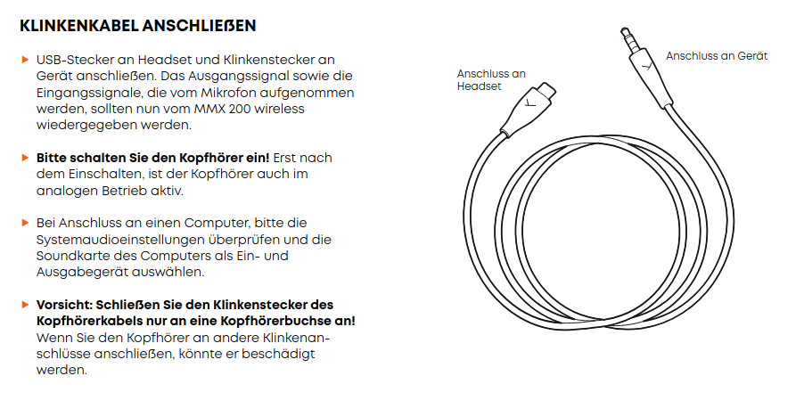

Mit Headsets habe ich auch einige ausgetestet und es sind manche mit dabei gewesen, wo mir die Lautstärke etwas zu knapp war. In meinem Fall bin ich daher auf Kabel umgestiegen und habe mir das beyerdynamic 700 Pro X gekauft und zusätzlich dazu noch ein Mikrofon. Zudem läuft alles über einen X4 Soundblaster und bereits mit 34 % Regelstellung ist es für mich laut genug.
dieses USB - Klinke Kabel habe ich leider nicht dabei.
ich hatte es nur mit dem usb-c auf usb-c Kabel direkt angeschlossen.
