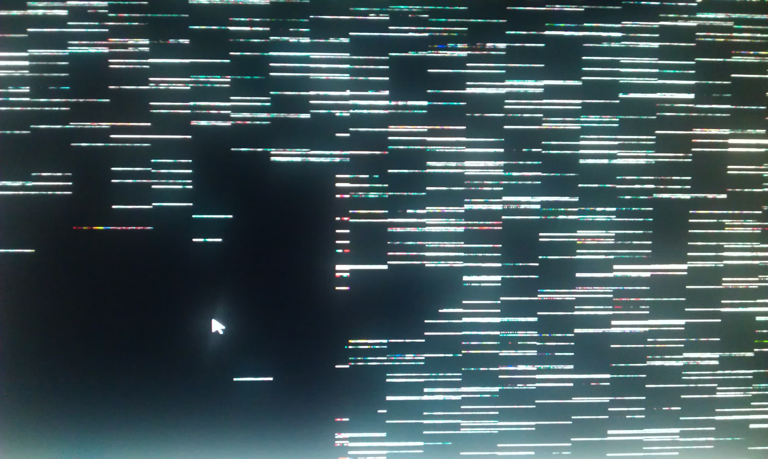

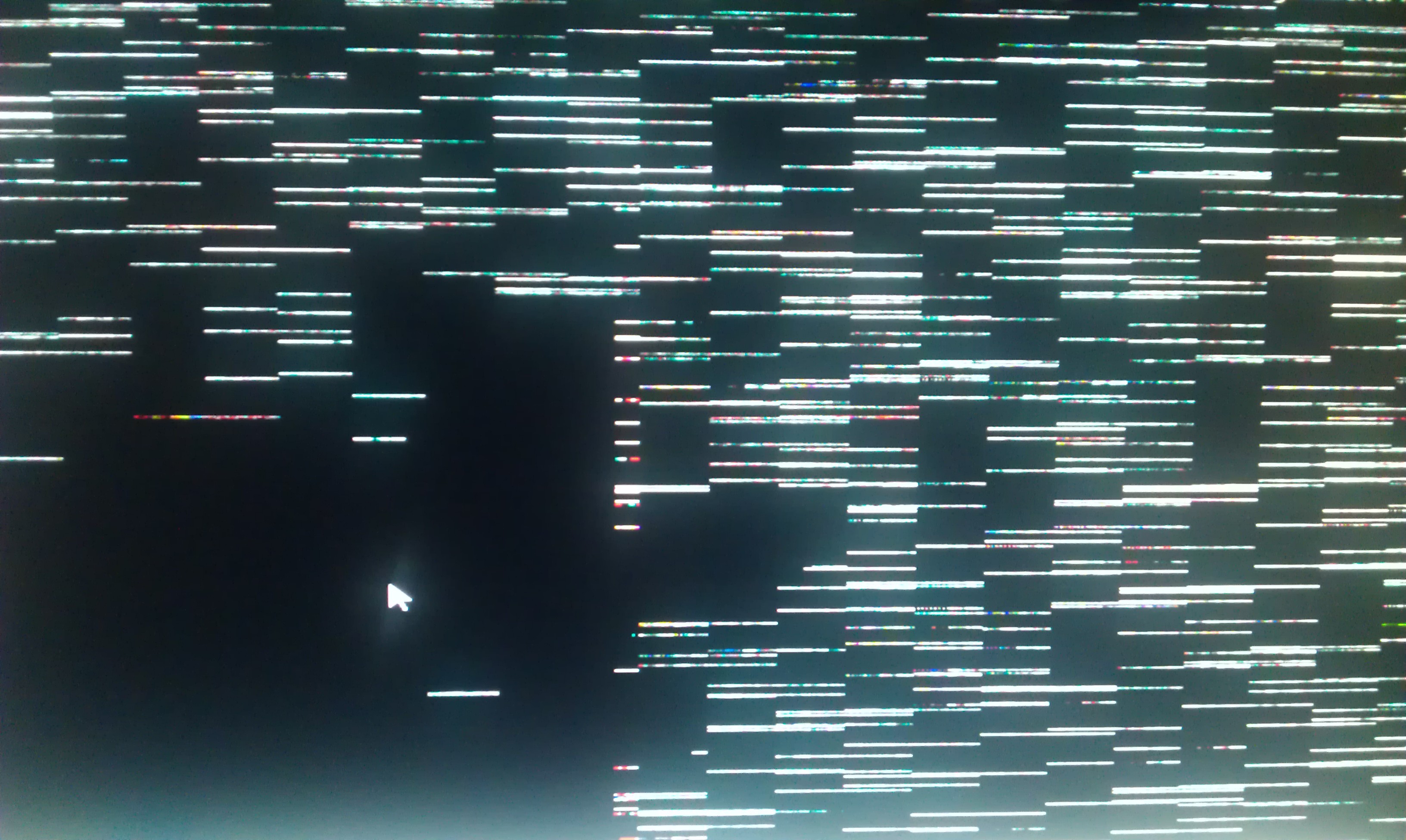

Grade eben nachdem ich den PC neustarten musste und hochgefahren hatte, kam so ein kurzes weißes flimmern.
Fast genauso wie im Bild hier. In Games sind allerdings keiner solcher Grafikfehler vorhanden.

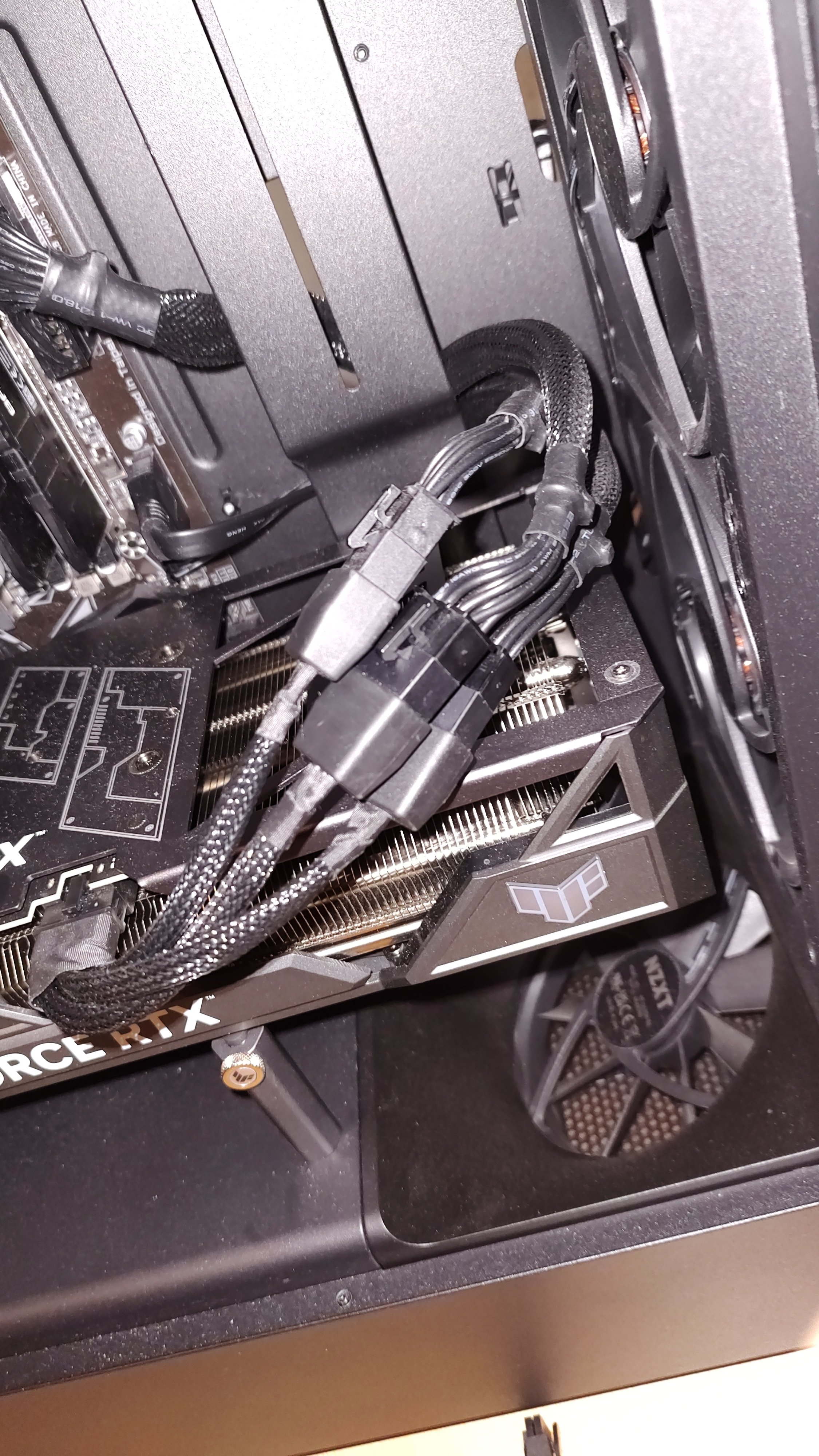

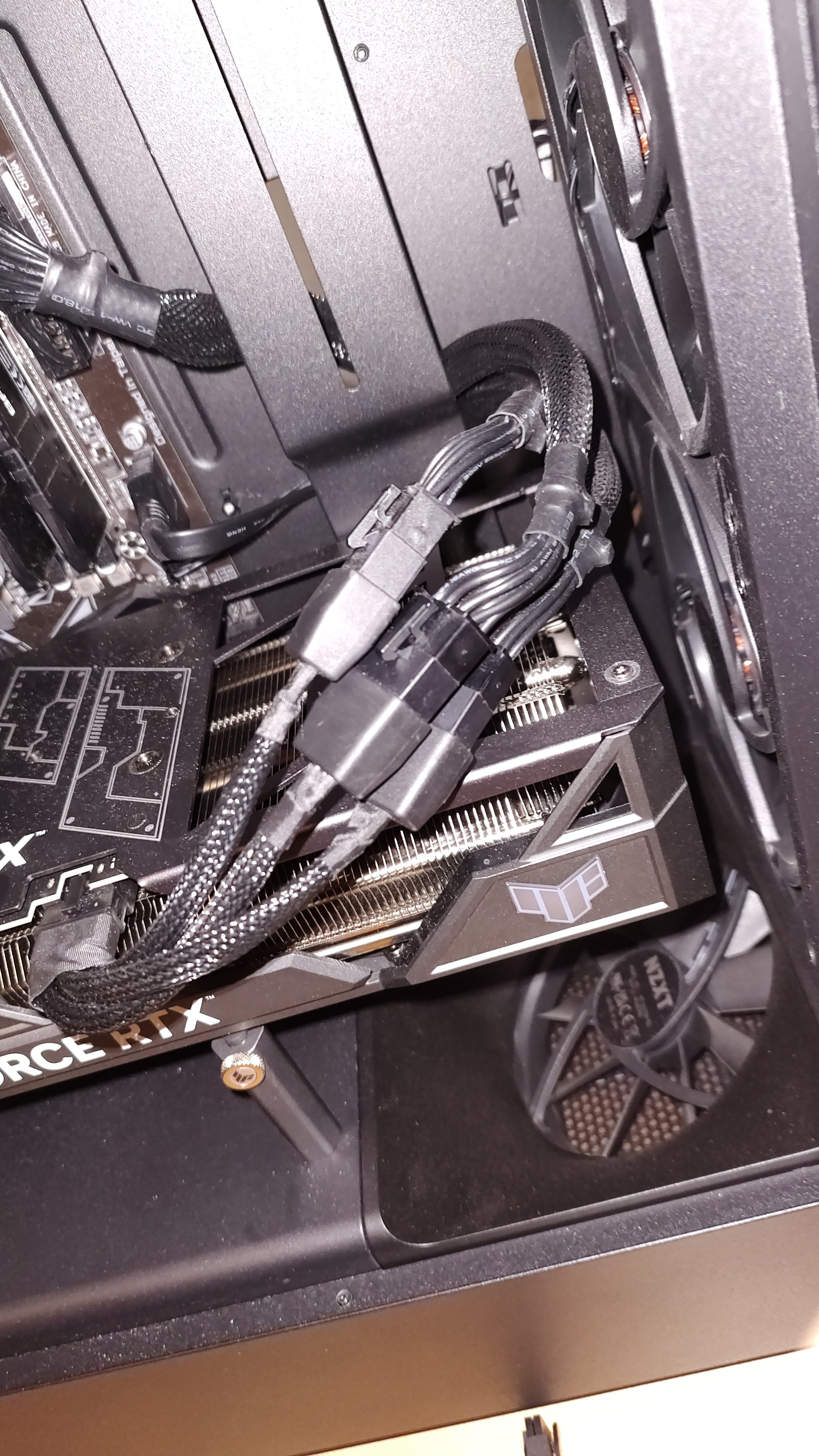

Also mitgeliefert war ja ein Adapter der 3 Stromanschlüsse für die Graka benötigt.
Deshalb habe ich auch 3 Stromkabel angeschlossen. Einer von den Kabeln war zusammen am Netzteil angeschlossen (Pcle 2 P8/P4).
Das andere Kabel musste ich an den Anschluss PCle 1 P8/P4 anschließen.
Dazu habe ich auch mal ein Bild gemacht.
Alle Kabel sind auch fest eingerastet.
Habe allerdings jetzt mal ein anderes Kabel angeschlossen das aber nur einen Strang hat.
Allerdings hat @Intruder von abgeraten. Trotzdem teste ich das jetzt mal einfach aus.
Hier ist der link dazu.

bei allen Karten, Adaptern und Netzteilen die ich hier hatte/habe ist ein Zettel bei, wo man gezeigt bekommt, dass man das Kabel am Stecker nicht so biegen soll wie auf deinem Bild. Die Kabel dürfen erst nach ca. 3cm gebogen werden!
