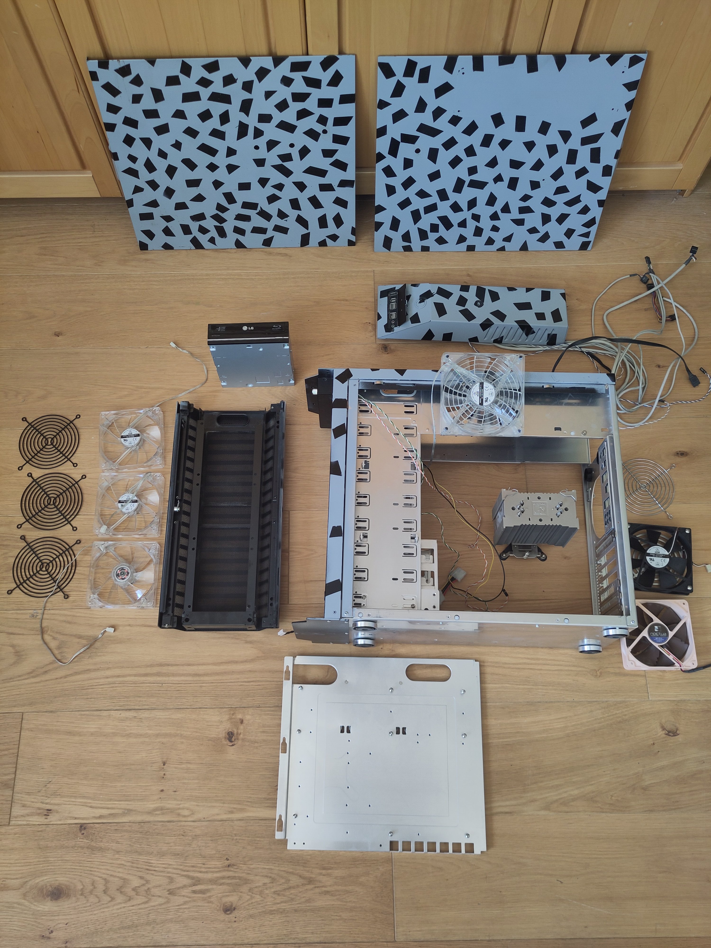

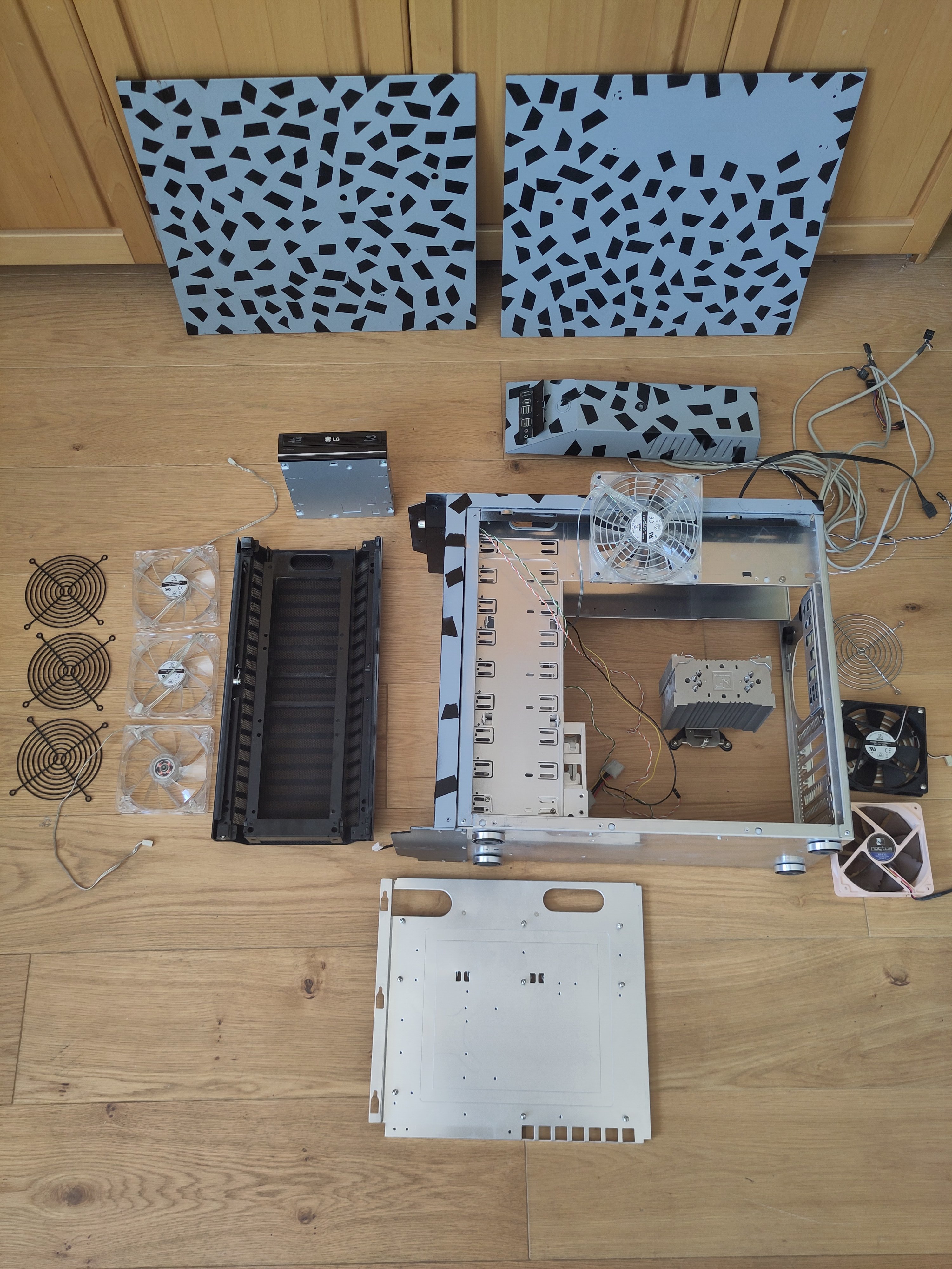

Den Tower habe ich mal auseinander geschraubt und geputzt.
Hat eine komische Lackierung wegen eines speziellen Casmods von früher, hier werde ich auch nochmal Hand anlegen, damit das besser aussieht.

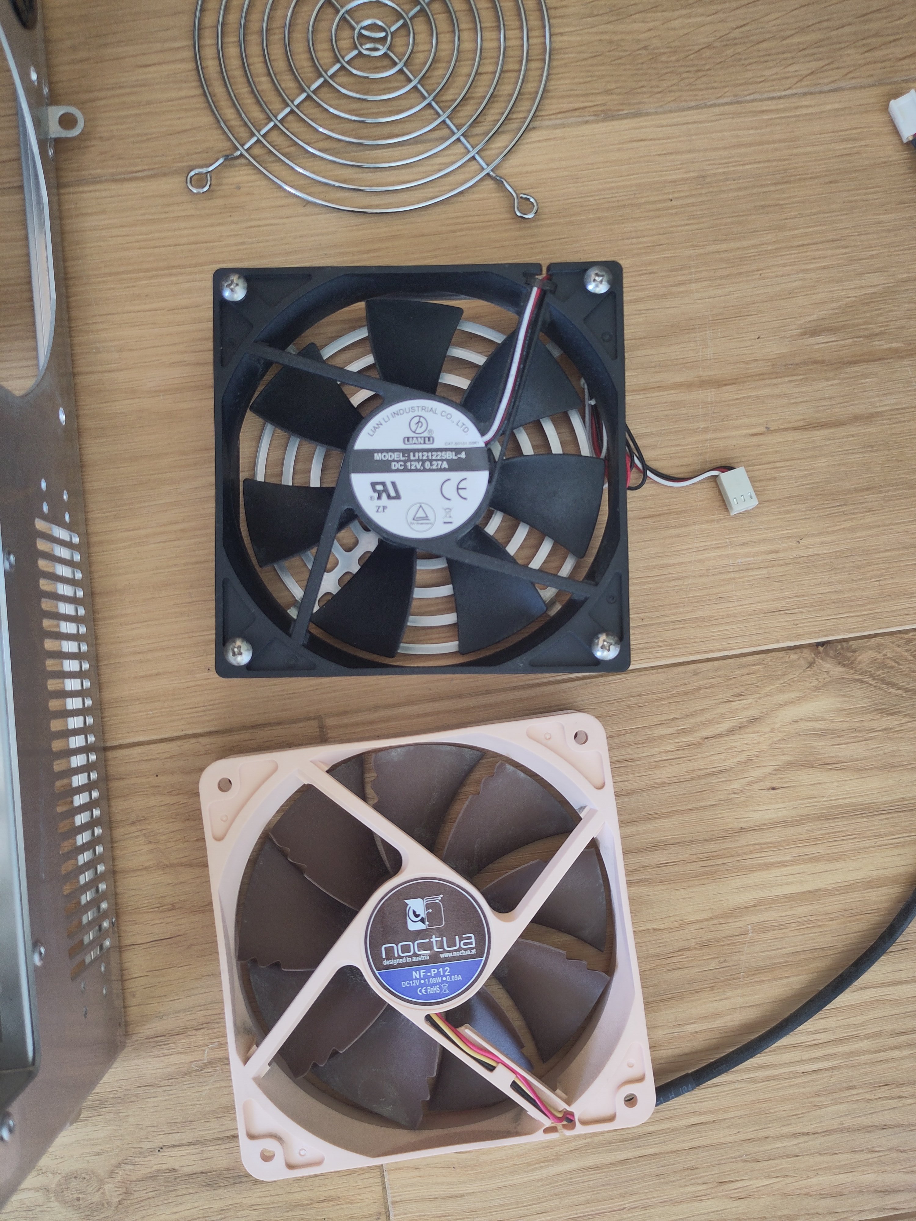

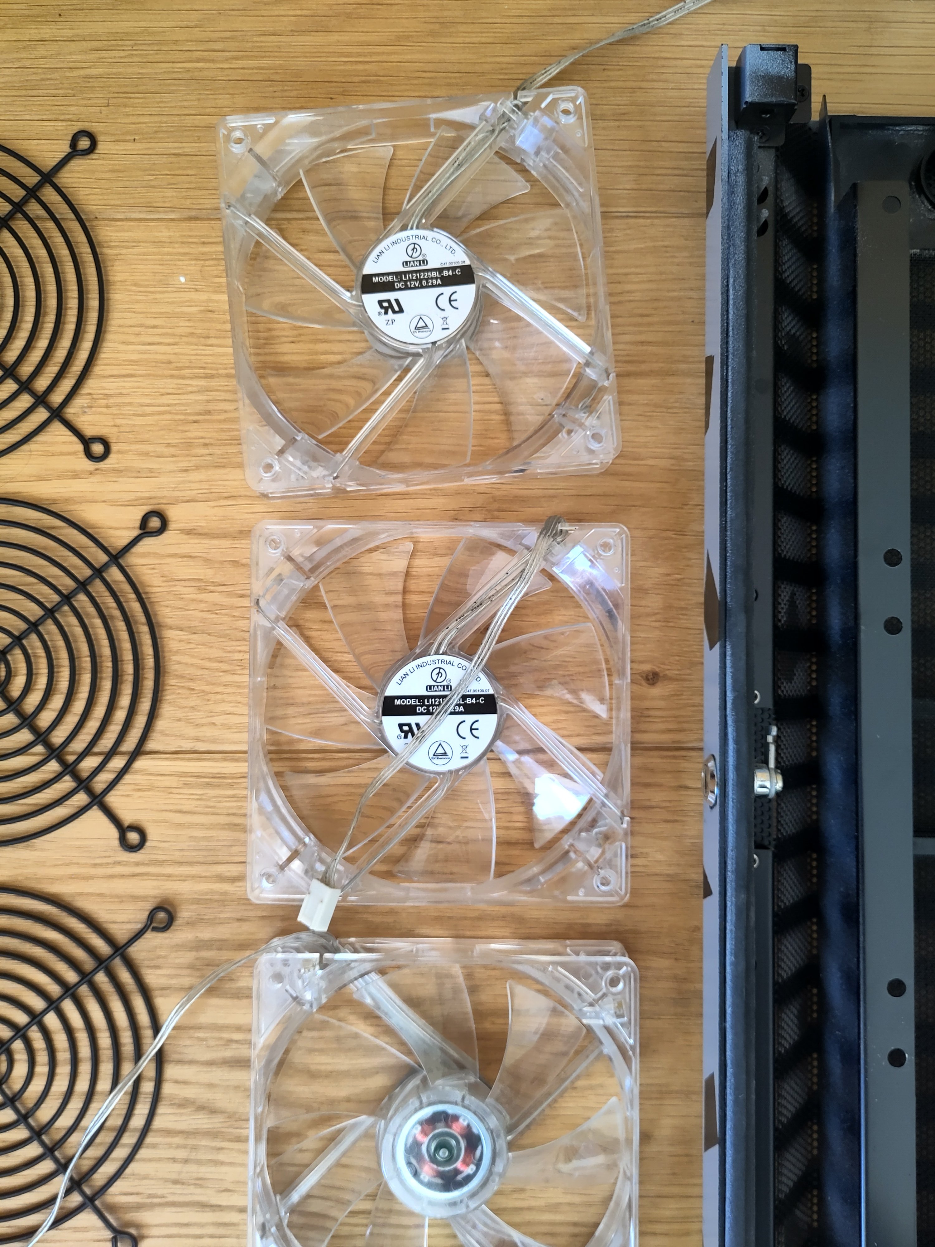

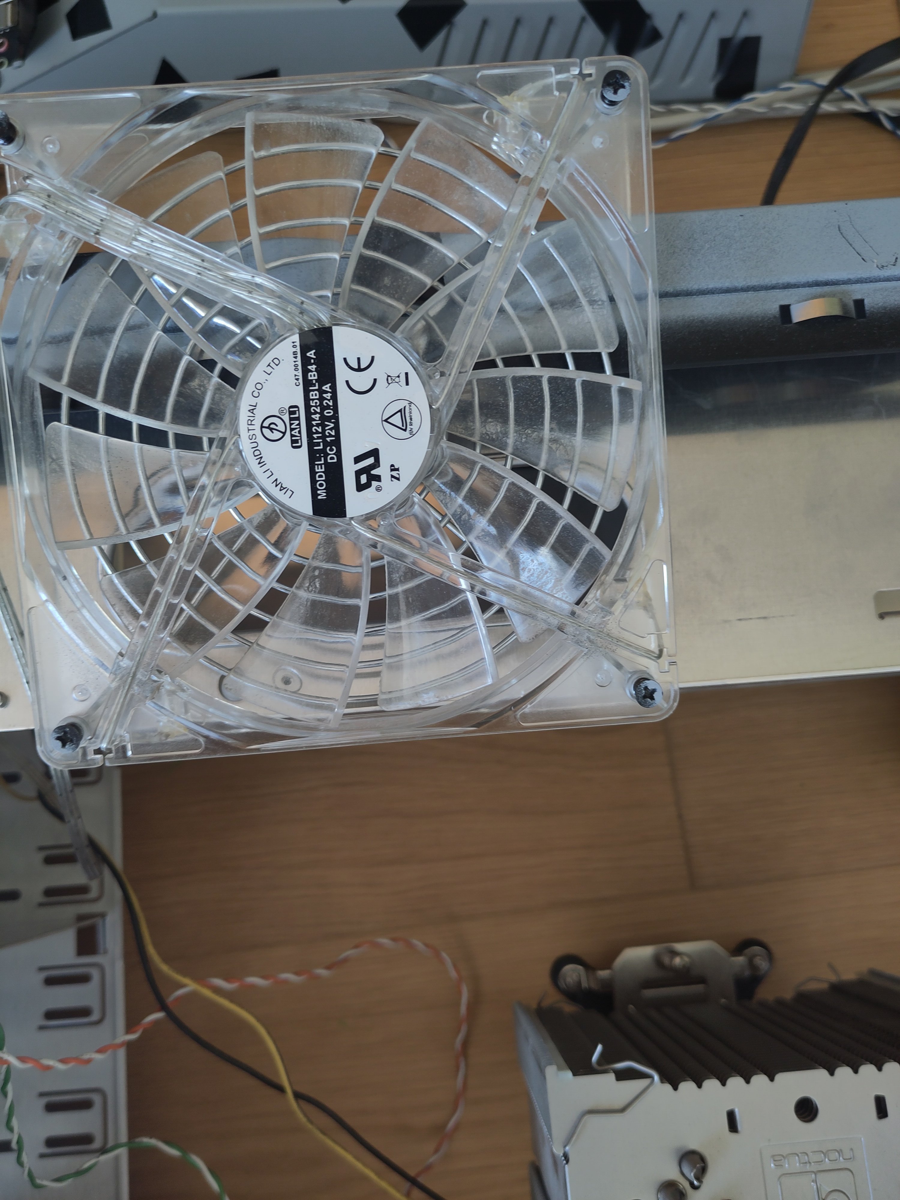

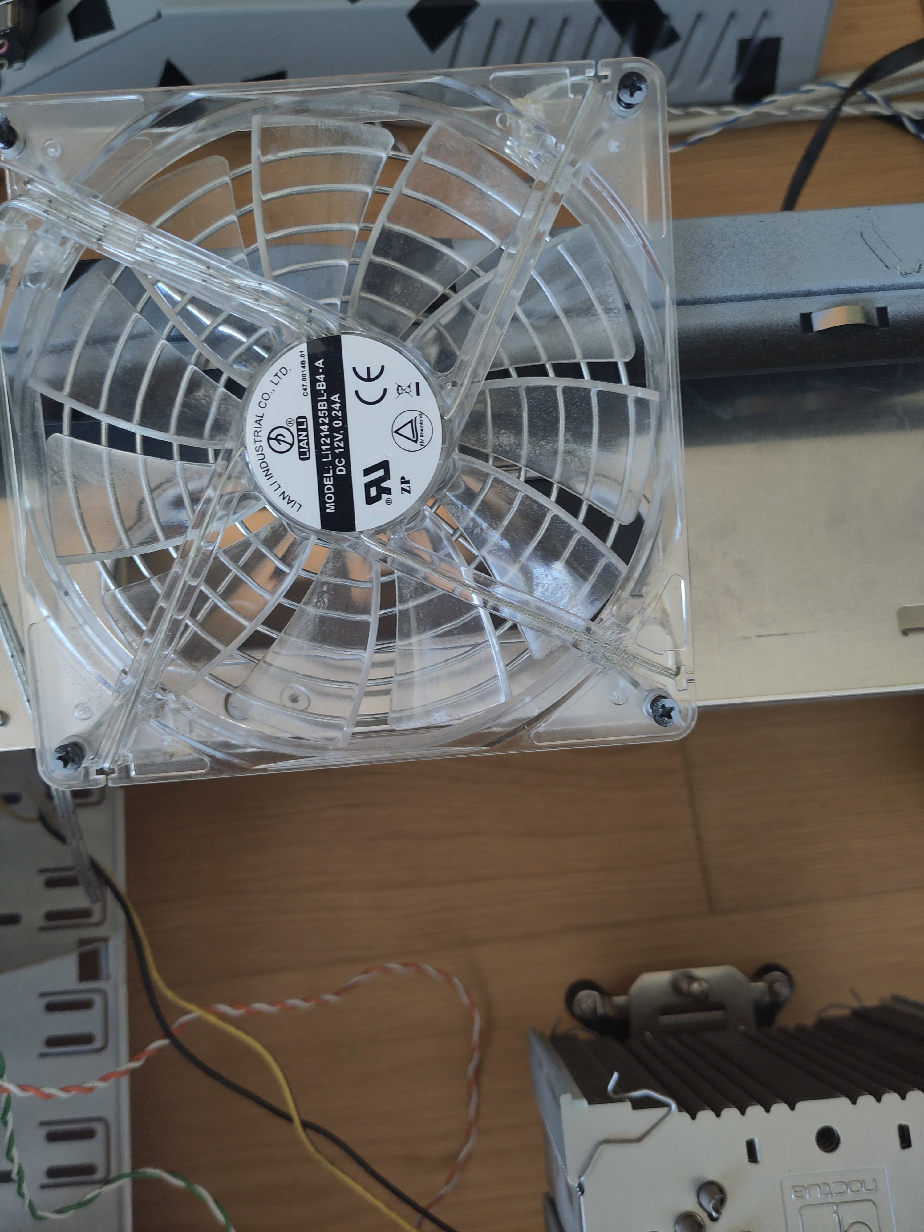

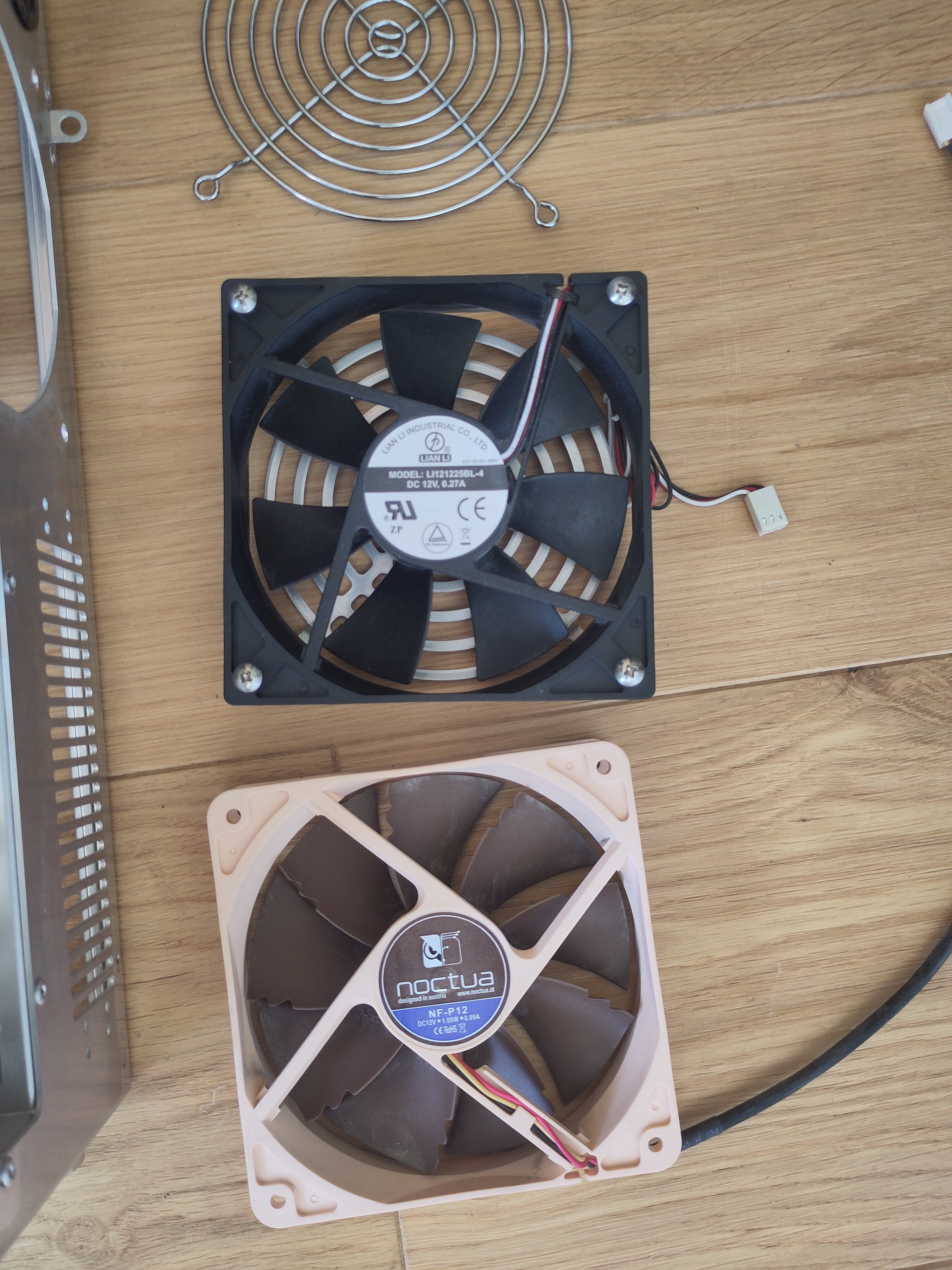

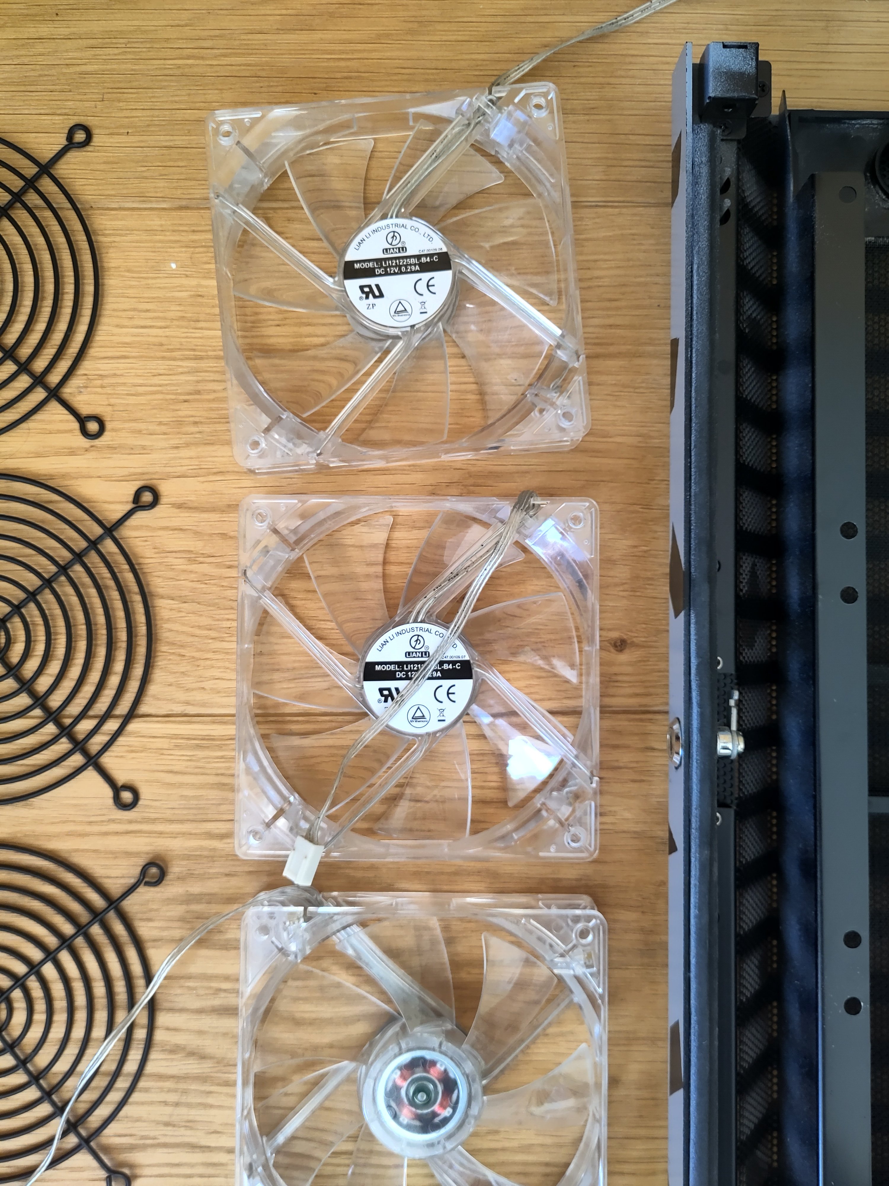

Noch eine Frage zur Technik, würdet ihr Lüfter ersetzen, wenn ja welche? (Danke für die Idee @coxon )
Der CPU-Kühler hatte nur einen Lüfter dieser auch dann nur durch einen ersetzen?
Ich habe im Moment 3*120 Frontlüfter, 1*120er Hecklüfter, 1*140er Deckenlüfter (oben) sowie 1*120er CPU-Lüfter.
Die Frage nach Lüftern zielt nur auf die Lautstärke, Optik ist mir ansich egal, wie oder ob farbig, wenn ich hier durch 50-100€ Invest einen relativ leisen PC hinbekomme, würde ich diese investieren.
Oben im Tower gibt es auch ein Rädchen zum Einstellen der Lüftergewchwindigkeit der (imho) 3 Frontlüfter.
Beste Grüsse, Joe
Nimm deine Lüfter mal in die Hand und schau ob sie schleifen oder Lagerschäden haben. Merkt man wenns in der Hand vibriert oder sie seltsame Geräusche von sich geben, falls ja würde ich sie ersetzen, wenn nicht, nutze sie weiter.
So wie ich das sehe, fasst der Noctua zwei Lüfter in einer Push-Pull Konfiguration. Ich hab das bei meinem Freezer34 pro Lüfter mit nur einer Klammer gemacht. Vielleicht bekommst du von Noctua noch zwei?
