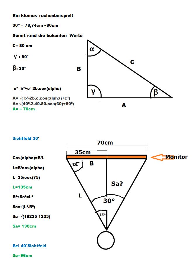

Es gibt auflösungsbedingt Richtwerte betreffend Auflösung vs. Sichtfeld
Full HD 20°
Ultra HD 30°

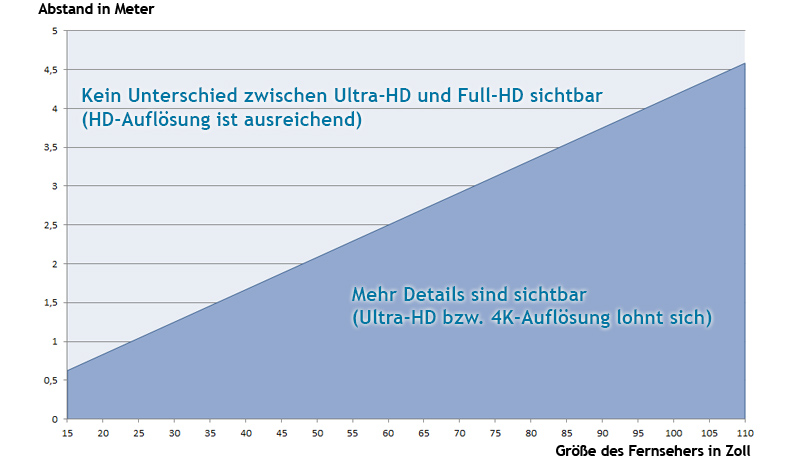

Das Auflösungsvermögen einer gut sehenden Person liegt bei etwa 1 Winkelminute (1/60 Grad).
Oder anders ausgedrückt: Aus einer Entfernung von 1 Meter sind zwei Pixel, die um 0,3 mm auseinander liegen, gerade noch als getrennte Pixel erkennbar. Bei einem größeren Abstand zum Fernseher verschwimmen die einzelnen Pixel zu einer homogenen Fläche. Für ein optimales TV-Bild ohne erkennbare einzelne Pixel gilt daher
SaM = 1 Zoll in mm -> 25.4mm / (0.3mm * ppi) = Mindest Sitzabstand in Metern
30" = 25,4/(0,3*142) = 0,6 Meter
50" = 25,4/(0,3*89) = 1 Meter
Full HD 20°
Ultra HD 30°
Also mein Sichtfeld ist nicht Abhängig von der Auflösung des Displays wenn die Größe gleich bleibt, ich habe immer dasselbe Sichtfeld, meine Augen drehen sich nicht nach innen
Die Kette weitergeführt -> HD 10° , SD 5 ° = Tunnelblick ???
