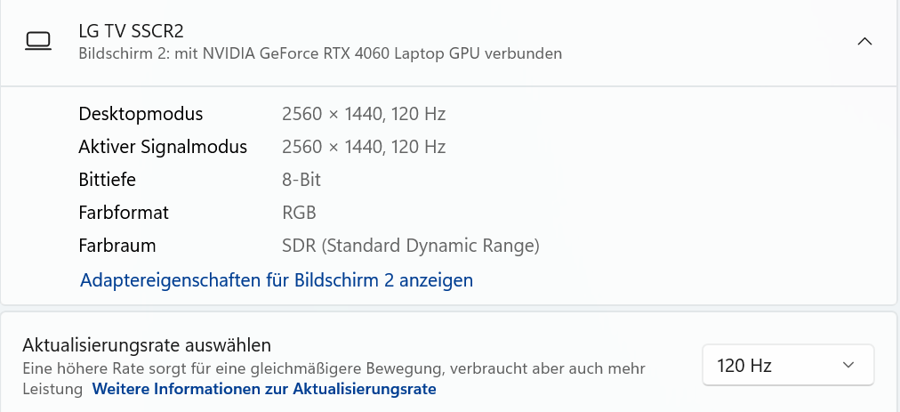

Guck mal bei angeschlossenem TV unter Windows (11?) bei System-Einstellungen > Bildschirm > Erweiterte Anzeige > (TV auswählen per Dropdown Menü oben im Fenster); Aktualisierungsrate auswählen, was dort eingestellt ist und ob es weitere Optionen gibt.
Danke dir. Das sieht bei mir jetzt so aus:
Vorher stand unten 60 Hz, das hab ich jetzt auf 120 Hz angepasst.
Das hat allerdings keinen Unterschied gemacht.
Ich habe allerdings eine Lösung gefunden. Ich hatte vorher Bildschirm duplizieren. Dadurch konnte ich ja auch das Bild vom Notebook direkt mit dem Bild vom TV vergleichen. Dann hab ich "Nur zweiter Bildschirm" - also mein TV - ausgewählt und dann war es auf einmal absolut flüssig, genau so wie vorher auf dem Notebook.
Dadurch hat sich mein Problem gelöst, ich vesteh nur nicht genau, warum.
Die Auflösung ist allerdings nicht auf 4K (UHD), sondern WQHD - nur als Information.
Achso, du hattest auf duplizieren gestellt... hmm, kann ich jetzt ad hoc auch nicht erklären.
@Model Ich glaub vorher stand dort eine 4K Auflösung. Nachdem ich dann von 60 Hz au 120 Hz gestellt hab, ist die Auflösung auf WQHD gesprungen. Im Game selbst kann ich dann aber ganz normal auf 4K stellen. Dann ruckelts aber, weil der Laptop das nicht schafft (daher ist es ja eh sinnvoller, wenn der TV das gleich in WQHD ausgibt). Da muss ich das eh runterskalieren.
So bin ich jetzt allerdings erstmal zufrieden.
