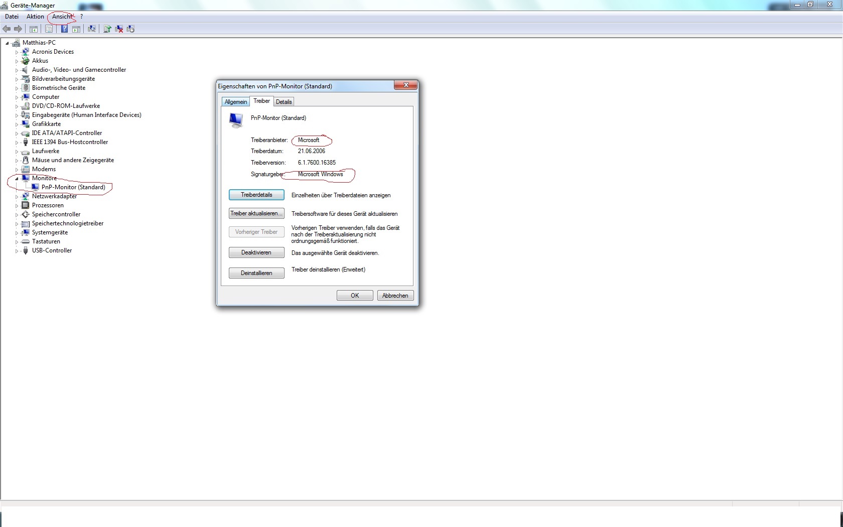

Nvidia Treiber ist aktuell, für den Laptop Bildschirm gibt es kein Treiber, Standart Windows Treiber wir verwendet.
Standart PnP-Bildschirm

Problem gelöst
Also es lag tatsächlich an einem Treiber und zwar am aktuellsten NVIDIA Treiber Version 9.18.13.3.3165
Den deinstalliert, dann noch dafür gesorgt, dass der für den Bildschirm wieder der Standard Windows Treiber verwendet wird und jetzt geht es wieder.
Blöd nur das ich nun nicht mehr den neusten NVIDIA Treiber verwenden kann.
Jetzige Version 8.17.13.142
