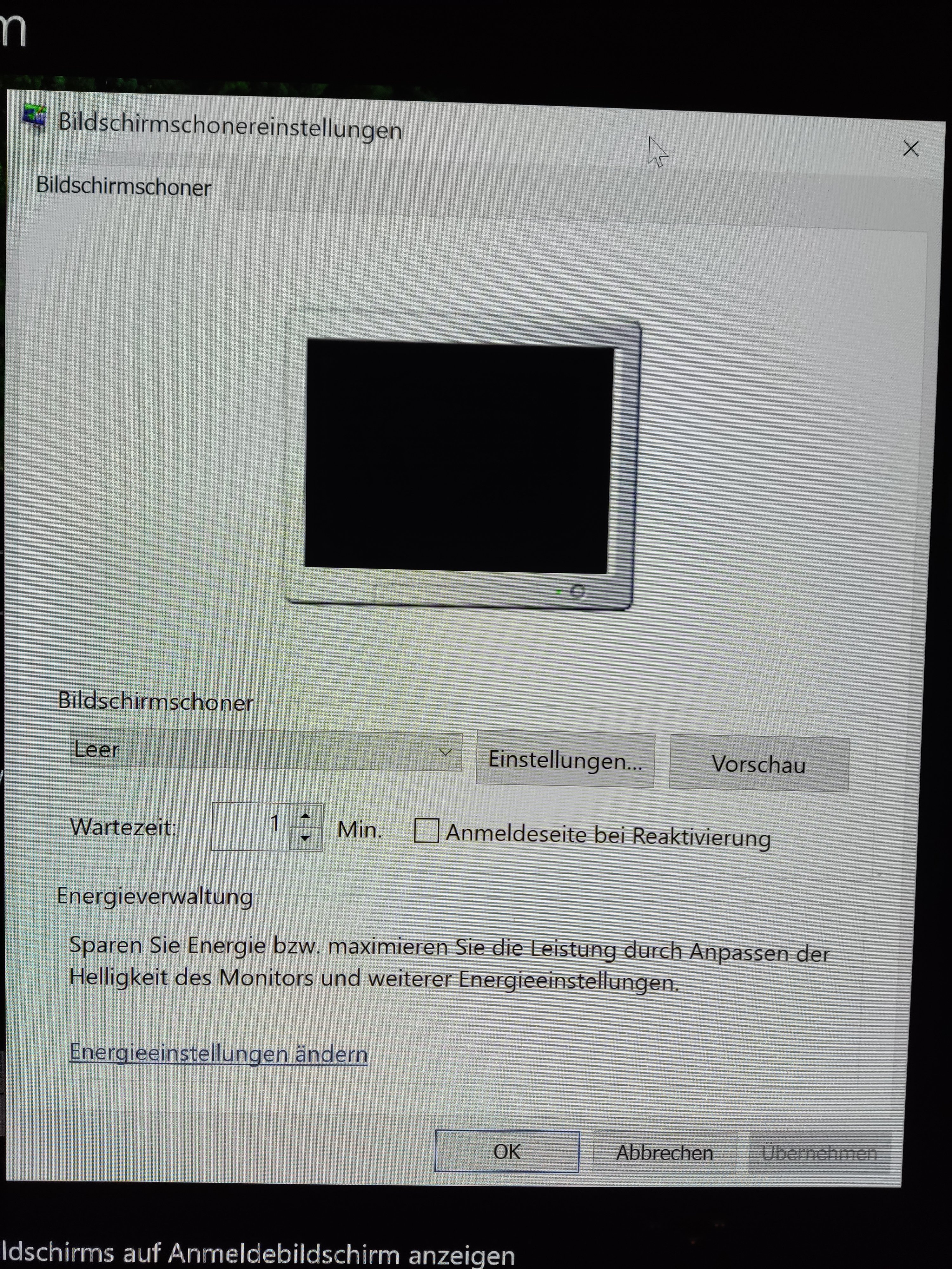

Nutze den Bildschirmschoner "Leer" damit einfach schwarzbild angezeigt wird und die OLEDs dann aus sind.

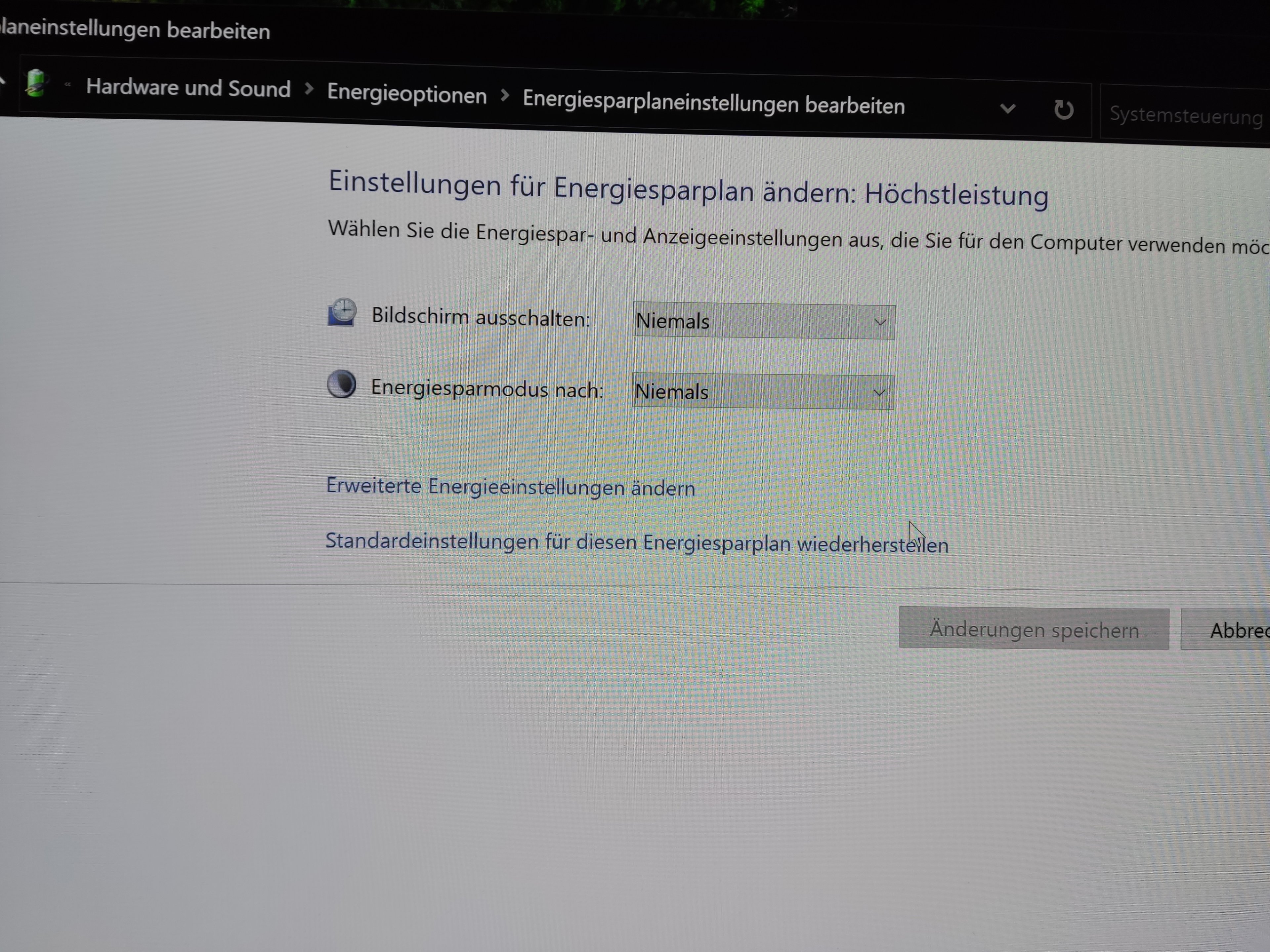

Was ist bei Bildschirmschoner genau eingestellt? (Screenshot) Funktioniert der Bildschirmschoner, wenn du auf "Vorschau" klickst? Hast du eine Wartezeit gesetzt?

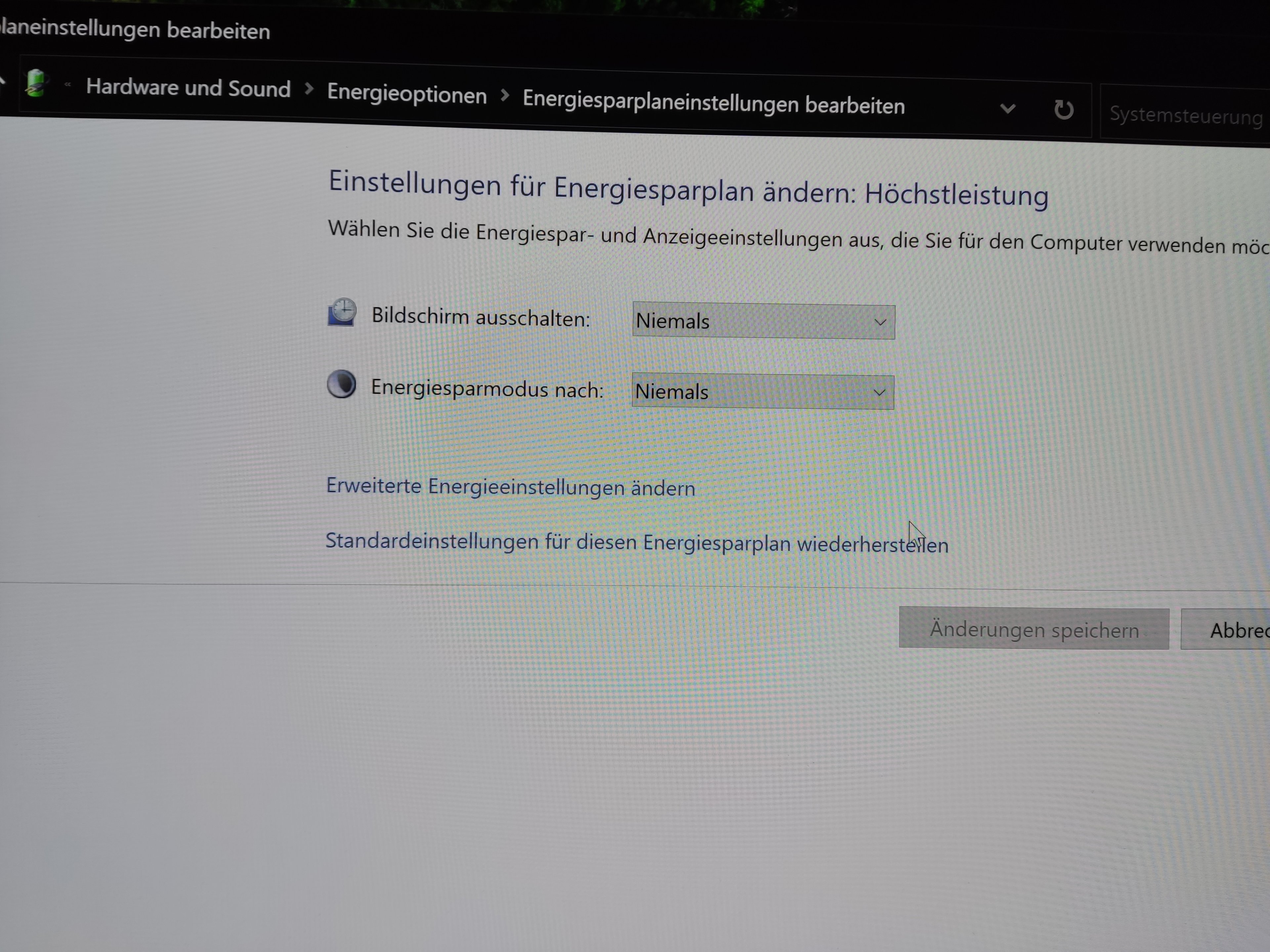

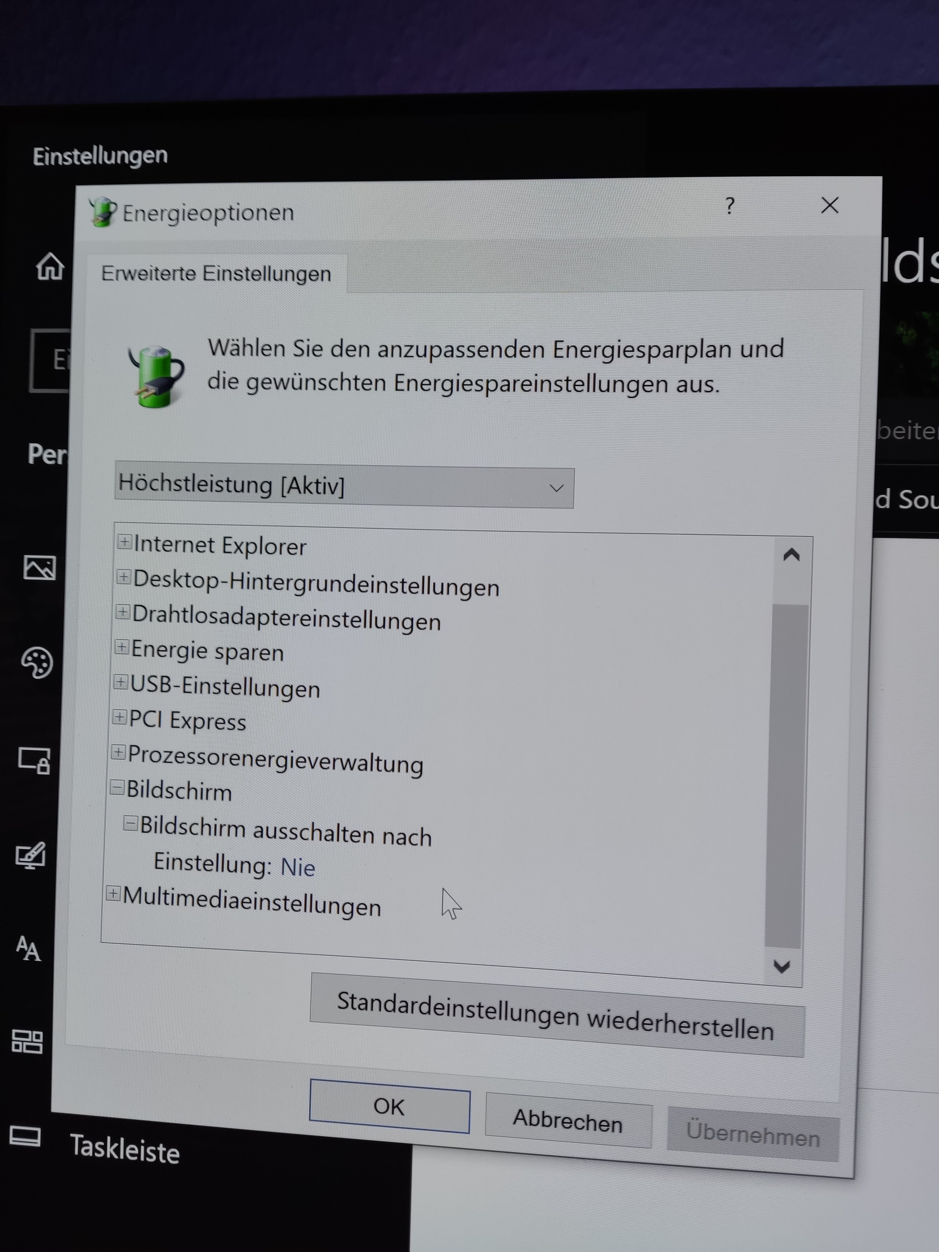

Was ist in den Energieplaneinstellungen genau eingestellt? (Screenshot) <- Du kannst auch dort auswählen, dass sich der Monitor nach X Minuten in den Standby begeben soll. Das sollte eig. sogar besser sein, als OLED aus, wenn es dir darum geht Energie zu sparen...

Vorschau des schoners funktioniert.
Energiesparplan isn Thema.. vorher war's noch der Mod ryzen Energiesparplan. Jetzt der Standartd höchstleistung... Die Mod sparpläne braucht's ja auch net mehr.

Schaut richtig aus...
Mach doch einfach Bildschirm ausschalten nach einer Minute im Energiesparplan, statt leerer Bildschirmschoner nach einer Minute. Ergebnis ist ja quasi das gleiche, oder?
Ist "Schellstart aktivieren (empfohlen)" in den erweiterten Energieeinstellungen aktiv - das würde ich mal raushauen. Dann Neustart und testen.

Hast du in Windows mal "Schellstart aktivieren (empfohlen)" in den erweiterten Energieeinstellungen deaktiviert.

Also entweder war's der Schnellstart....
vermutlich das, weil der ist mit Energiesparotionen, Ruhezustand/Stanby etc. generell problematisch.
