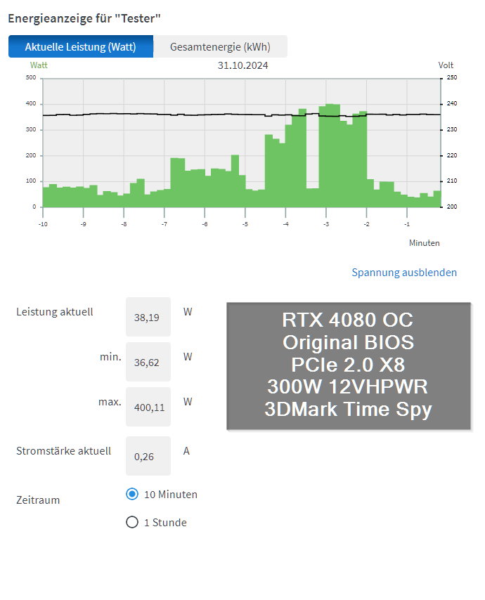

Woher hast du den Wert? Ich suche schon die ganze Zeit nach X4, M.2 Adapter oder Oculink im Zusammenhang mit RTX 4080, aber finde leider keine Watt Angaben. Hier spricht jemand bei PCIe3.0 X4 von 19% Verlust, was aber nur wenig über das Powerlimit aussagt:Drewkev schrieb:Aber auch dadurch kommt man nicht unter 300W.

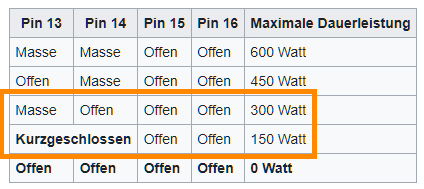

Du meinst einen 150W 12VHPWR Stecker nehmen?BmwM3Michi schrieb:Ich meinte die Stromversorgung über die Kabel.
Sowas gibt es mWn. nicht.mgutt schrieb:Du meinst einen 150W 12VHPWR Stecker nehmen?
Das wäre mir neu, zumal das ein einziger Beitrag von vor zwei Jahren ist.mgutt schrieb:Zumindest die 4090 soll zb nicht starten, wenn man einen 300W Stecker nimmt:

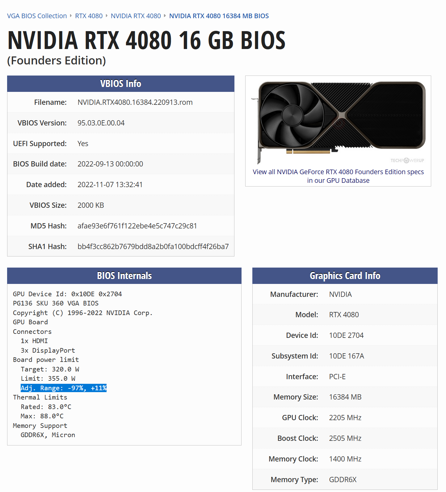

Hast du das schon probiert?dman schrieb:Ich würde an deiner Stelle das normale 4080 FE Bios nehmen,da kannst bis -97% TDP einstellen,das sollte dein Problem lösen.

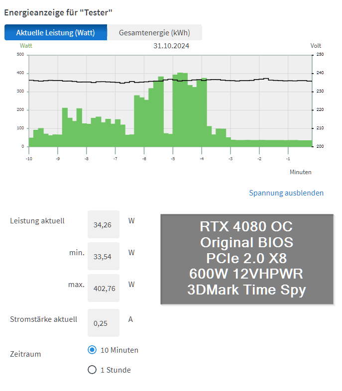

Das geht gar nicht, erst ab 300W. Dann 450W, dann 600W.mgutt schrieb:150W 12VHPWR vorgaukeln
Wenn die Daten langsamer geschaufelt werden können, sollte das ja auch den Stromverbrauch beeinflussen. Allerdings hast du Recht, es können auch problemlos mehr als 300W sein, wie ich in dem Video gesehen habe:Drewkev schrieb:Die kann auch bei PCIe 3.0 x2 ihre 300W saufen wenn man denn möchte.
Siehe den Wiki Link. Es gibt auch einen 150W Modus.Drewkev schrieb:Das geht gar nicht
Bereits vor dem Launch hatte ich bemerkt, dass sich das Power Limit der RTX 4090 FE automatisch verringert, wenn man ein Kabel weglässt.
