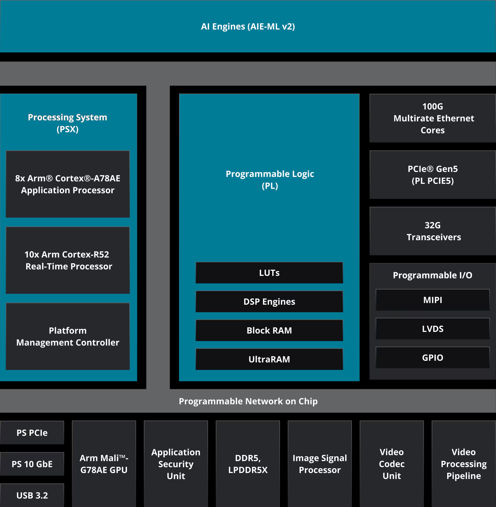

Hast Du Dir jemals die Produktseiten von Altera oder AMD Embedded angesehen?
Das klassische FPGA als einzelner Chip ist nur noch ein Teil des Angebots. Altera und AMD bieten SoCs an, in denen das FPGA von CPU-Kernen und anderen Funktionsblöcken umgeben ist. Dabei gibt es je nach Anwendungsgebiet unterschiedliche Zusammenstellungen von Funktionsblöcken. Natürlich werden SoCs angeboten die FPGA, DSPs und Video-De/Encoder vereinen.
Das ist Versal AI Edge Series Gen 2, das AMD im April 2024 angekündigt hat und Ende 2025 in HVM geht:
https://www.amd.com/en/products/adaptive-socs-and-fpgas/versal/gen2/ai-edge-series.html
Dabei sind die LUTs der FPGA-Anteil.
Bei Altera heißen solche SoCs z. B. Agilex, aber ich habe dort auf die Schnelle kein so aussagekräftiges Blockdiagramm gefunden.
Die eigentliche Konkurrenz für "FPGAs" sind AFAIU nicht ASICs, sondern Standard ICs, die es den Kunden ermöglichen dasselbe System zu implementieren. Diese Standard ICs benötigen weniger Chipfläche als ein SoC mit FPGAs. Flexibilität hat immer einen Preis.
FPGAs und adaptive SoCs (wie es AMD nennt) sind eigentlich per Definition keine Massenware. FPGAs und adaptive SoCs haben sich trotzdem im Markt etabliert. Und da die Systeme immer komplexer werden gibt es immer neue Anwendungsfälle für adaptive SoCs. Subara hat den Versal AI Edge Series Gen 2 als Basis für ihr nächstes Sicht basiertes ADAS gewählt. Für die Serie, nicht für als Prototyp.
Dein Beispiel mit Roseta hinkt. Ein Arm Kern ist per Definition kein ASIC, sondern ein Prozessor. Arm hat beim Design der ISA dafür gesorgt, dass das emulieren von X86 nicht übermäßig schwer ist.
