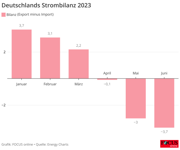

Weniger, aber sauberer - Die verblüffende deutsche Strombilanz nach dem Atomausstieg
Im übrigen war Deutschland auch vor Mai 2023 schon Nettoimporteur ;)
Aber eine eindimensionale Betrachtungsweise passt halt manchmal besser :D
Reaktionen: marcodj und wuselsurfer
spinthemaster schrieb:
So, wie die Franzosen auf deutsche Erneuerbare zurückgreifen, wenn es gerade passt.[...]
Du meinst wenn der Wind wehr und die Sonne scheint?
Im übrigen war Deutschland auch vor Mai 2023 schon Nettoimporteur [...]
Du meinst den April23 mit 0,4 TWh? Stimmt, da liefen aber bis Monatsmitte auch noch die drei letzten AKWs.
Mai23: Import 3,6 TWh
Jun23: 4,1 TWh
(Quelle)

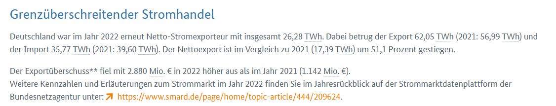

Dann schreib das der BNetzA, die weist auf ihrer Homepage Deutschland für die Jahre 2022 und davor als "Netto-Stromexporteur" aus. (Siehe oben)
Das wird sich nun ändern, Deutschland wird Importeur und immer mehr abhängig von gesicherter Erzeugungsleistung im Ausland. Das sind strategische Kardinalfehler, die sich durch den ganzen grünen Agora/Graichen-Schlachtplan ziehen.
Ich interessiere mich sehr für Fakten und deshalb ziehe ich die Werte heran, die für die jeweilige Fragestellung relevant sind.
Bilanzielle Betrachtungen machen Sinn auf längere Zeiträume und in Bezug auf Energie (kWh).

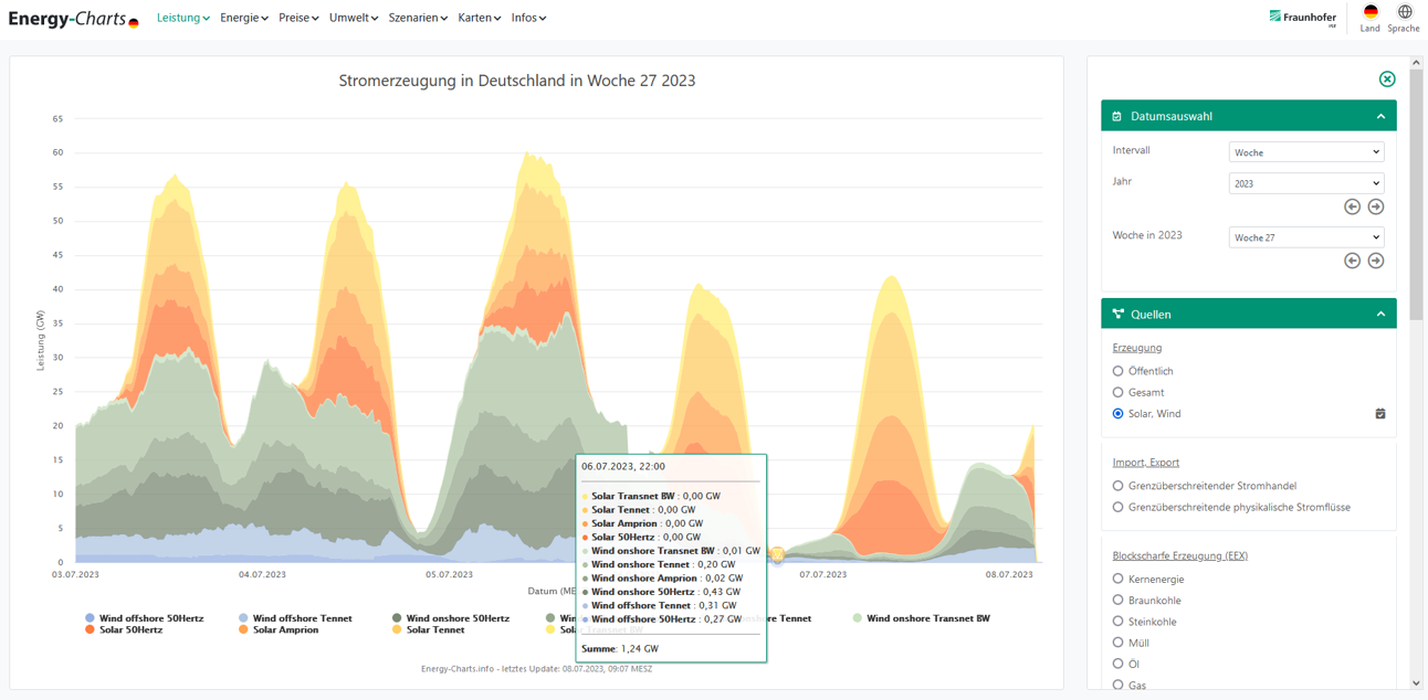

Augenblicksbetrachtungen machen Sinn, wenn es um Leistung (kW) geht, da die Systembilanz (Gleichgewicht Erzeugung und Last) zu jedem Zeitpunkt ausgeglichen sein muss.
Insbesondere Letzteres ist relevant bzgl. dem Thema gesicherte Leistung.
In Deutschland sind derzeit ca. 140 GW Erzeugungsleistung in Form von Wind und PV installiert.
Vorgestern um 22:00Uhr lieferten diese 140 GW Erzeugungsleistung tatsächlich 1,24 GW...
also nicht mal 1 % der installierten Leistung.
Wind und PV stellen keine gesicherte Erzeugungsleistung dar, das ist Fakt.
Aus dem von mir verlinkten Artikel:
"Tatsächlich ändert sich im Sommer die Lage: In den Monaten Juni und Juli wird Deutschland oft zum Nettoimporteur, kauft vor allem Atomstrom aus Frankreich an, Wasserkraft-Strom aus der Schweiz, Erneuerbare Energien aus Dänemark. Das war schon vor dem bundesdeutschen Atomausstieg so."
In diesem Jahr ist Deutschland immer noch Stromexporteur:
