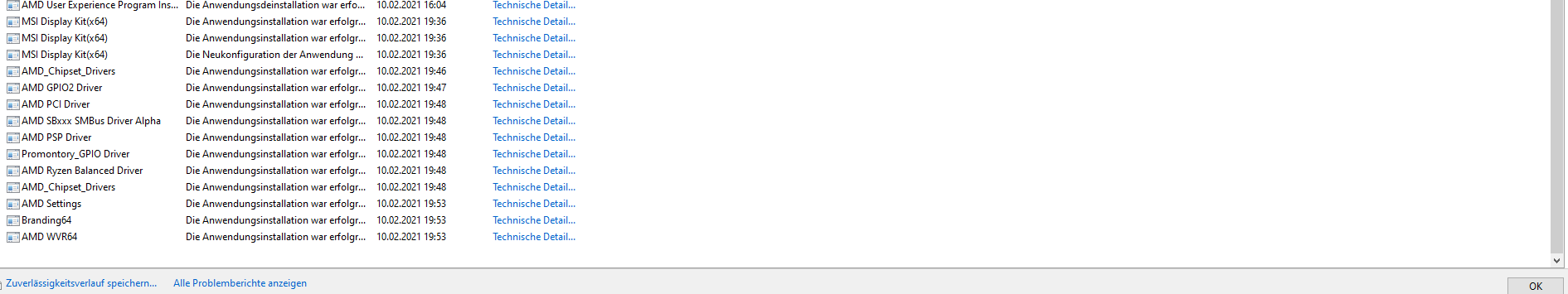

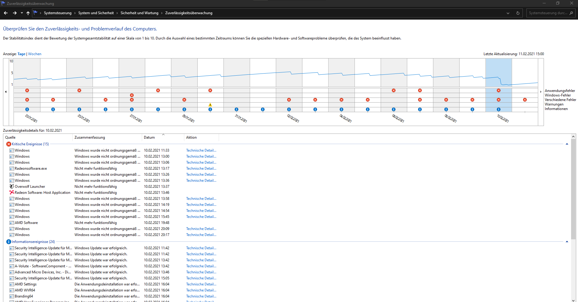

Das werd ich gleich mal nachschauen und dann hier hereinposten
Danke ☺️
Passen die Uhrzeit der Blackscreens mit den Abstürzen deines Radeon Treibers zusammen?
Dann hat entweder deine Treiberinstallation oder deine Grafikkarte einen ab. Das Netzteil
würde ich jetzt mal als gut und richtig dimensioniert abstempeln.
Mal den Treiber nicht im Geräte-Manager löschen sondern eine saubere Neuinstallation im abgesicherten Modus mit DDU (Display Driver Uninstaller)
Dies kann ich jetzt nicht mehr machen :/ ich habe gerade versucht ihn anzuschalten wieder aber er zeigt mir, selbst nur beim Booten nur kurz Bild und dann wieder alles weg :/
