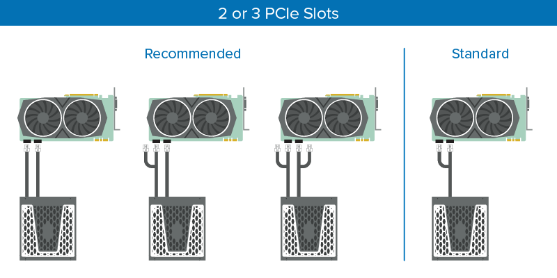

Ist die Grafikkarte ausreichend mit Strom versorgt? Alle Stecker angeschlossen?
Habe ein 700W Netzteil (cooler master masterwatt lite 700 watt)
Denke das sollte zumindest fürs Booten reichen.
An die Grafikkarte müssen 2x 8-PIN-Stecker angeschlossen werden. Mein Netzteil bietet 2 dieser Anschlüsse an, welche ich beide getestet habe.
Teste mal nen anderes Netzteil .
Reaktionen: StevenWwww
Du solltest beide verwenden, zwei Kabel nehmen vom Netzteil zu Grafikkarte (Recommended).
