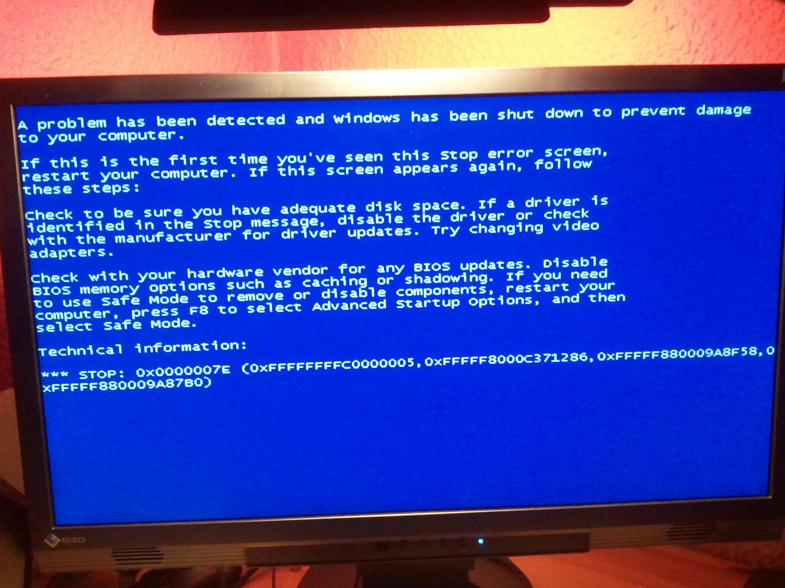

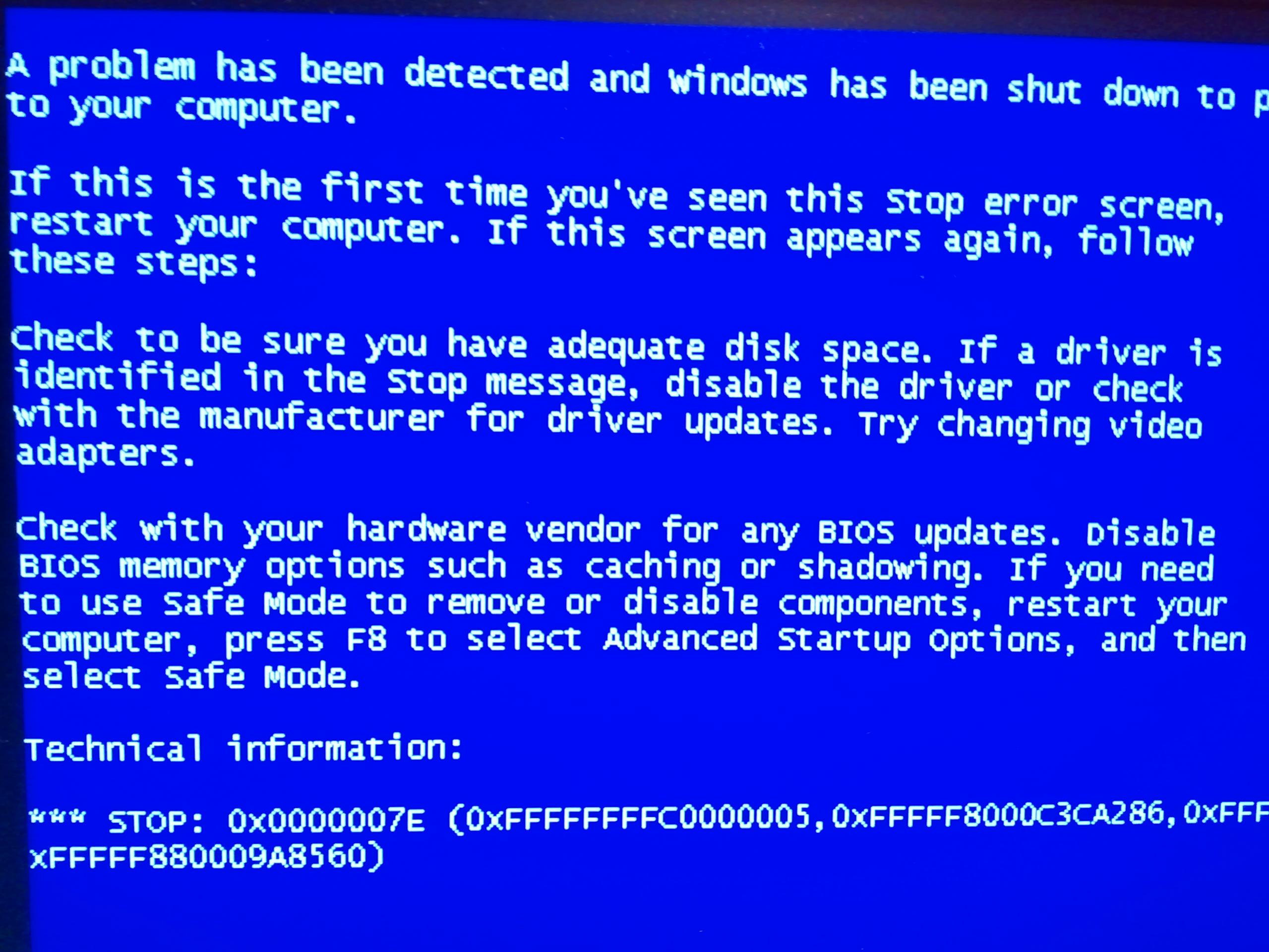

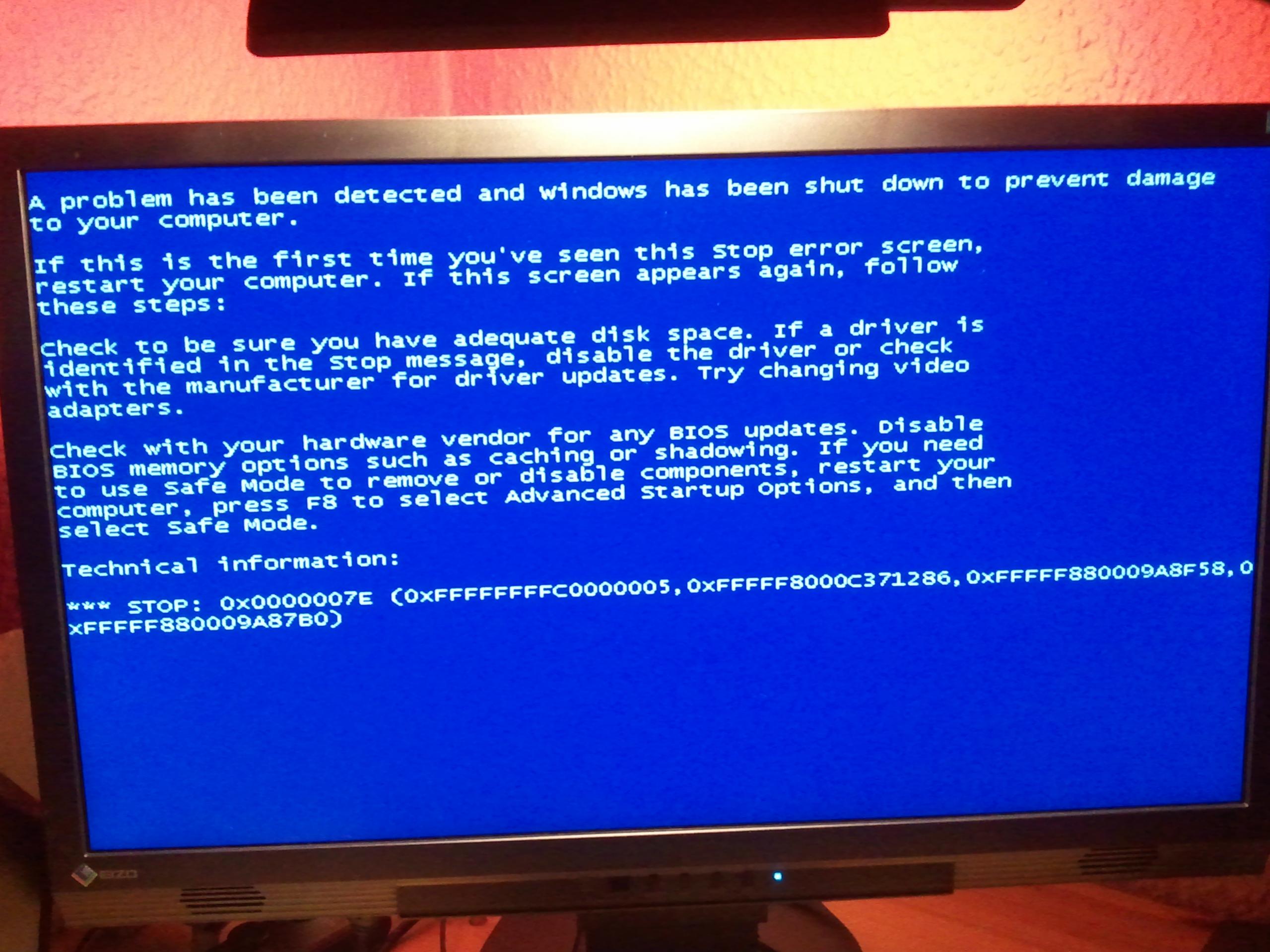

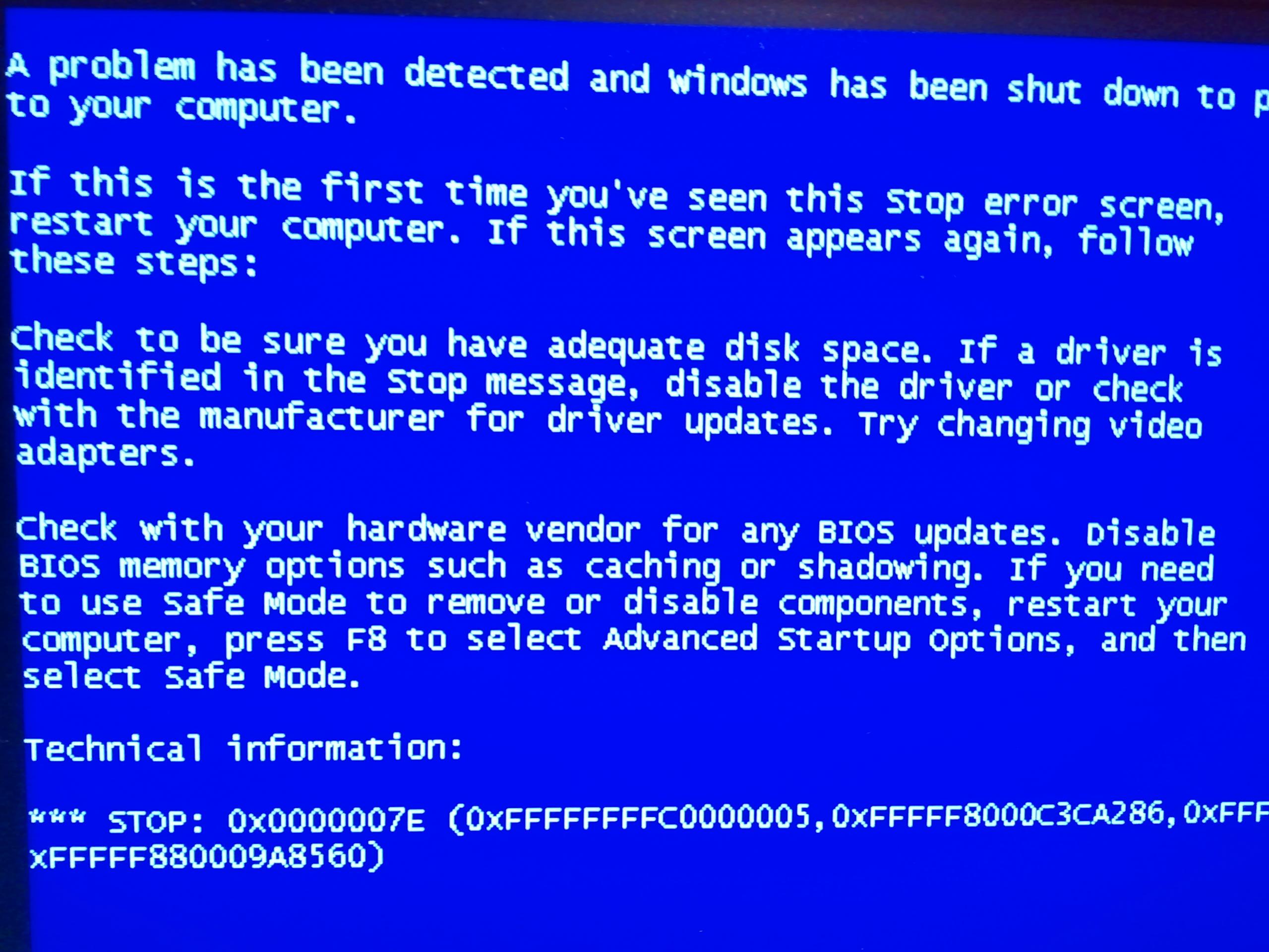

Rechner läuft seit 10 Tagen (Treiber, Bios etc. aktuell) superstabil und beim Zocken auch 2Tage kein Problem, bis…. Bluescreen.
PC bootet ins System und stürzt nach ca. 2min ab.
Ich habe bereits:
-Memtest (RAM okay)ist seltsamerweise durchgelaufen, kein Absturz bei der Linux Live-CD, habe die RAM trotzdem mal einzeln gebootet - NIX
-anderes Netzteil probiert – keine Änderung
-Grafikkarte raus und den Monitor an das Mainboard (CPU-Grafik) - keine Änderung
-SSD getauscht gegen neu formatierte 840pro, wollte Backup wiederherstellen – Acronis CD (TrueImage Loader) stürzt ab.
-in der kürze der Zeit (Speccy, Sandra) keine erhöhten Temperaturen
-Ersatzmonitor incl. Kabel - keine Änderung
Für die Installation größerer Programme (Debugging-Tools) bleibt keine Zeit, im Anhang alles, was zu holen ist.

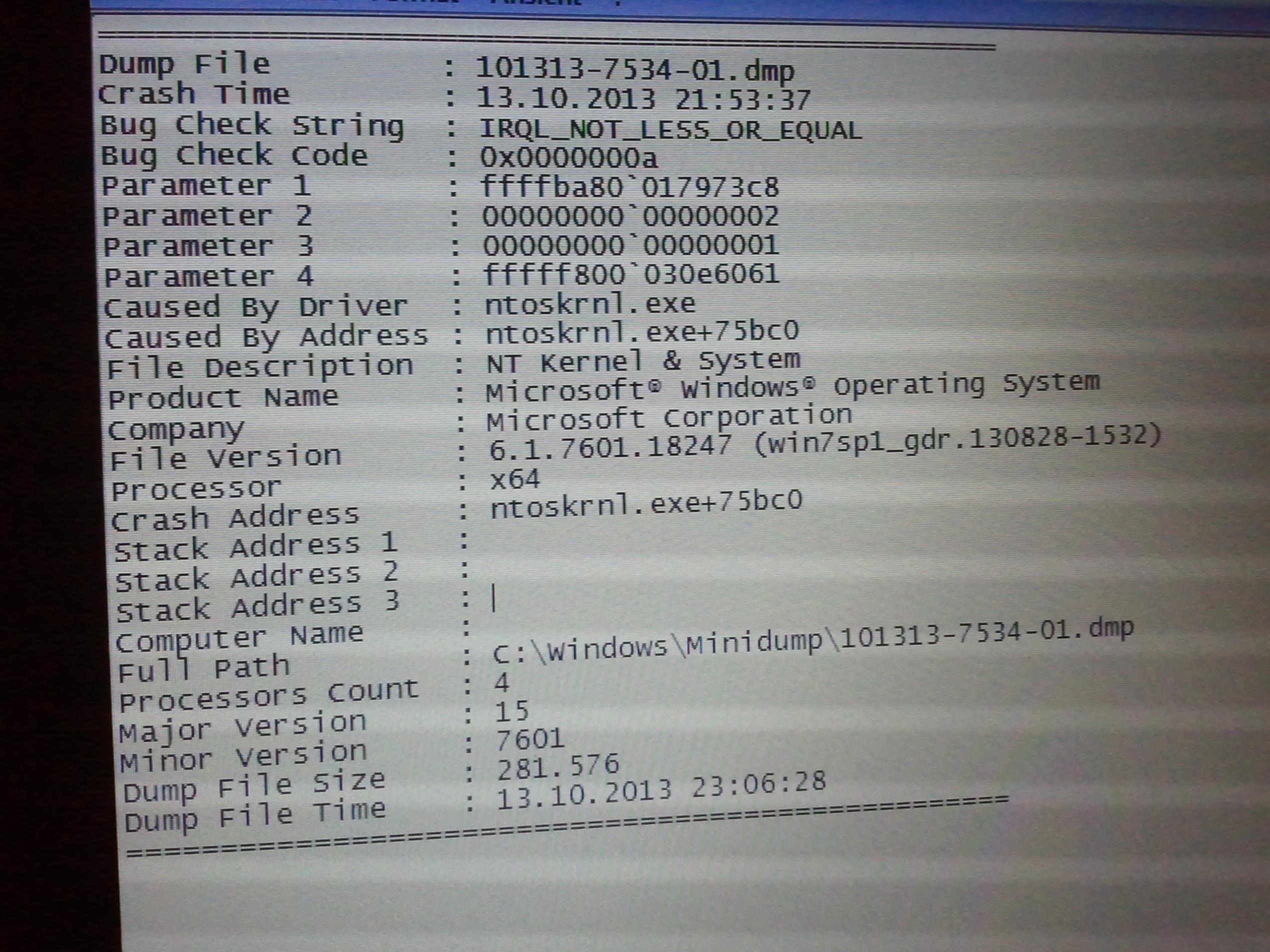

Hat jemand eine Meinung, bleiben quasi noch das Board oder die CPU??? 2013-10-12 20.41.49.jpg2013-10-13 21.54.58.jpg2013-10-14 00.23.20.jpgBS.JPG

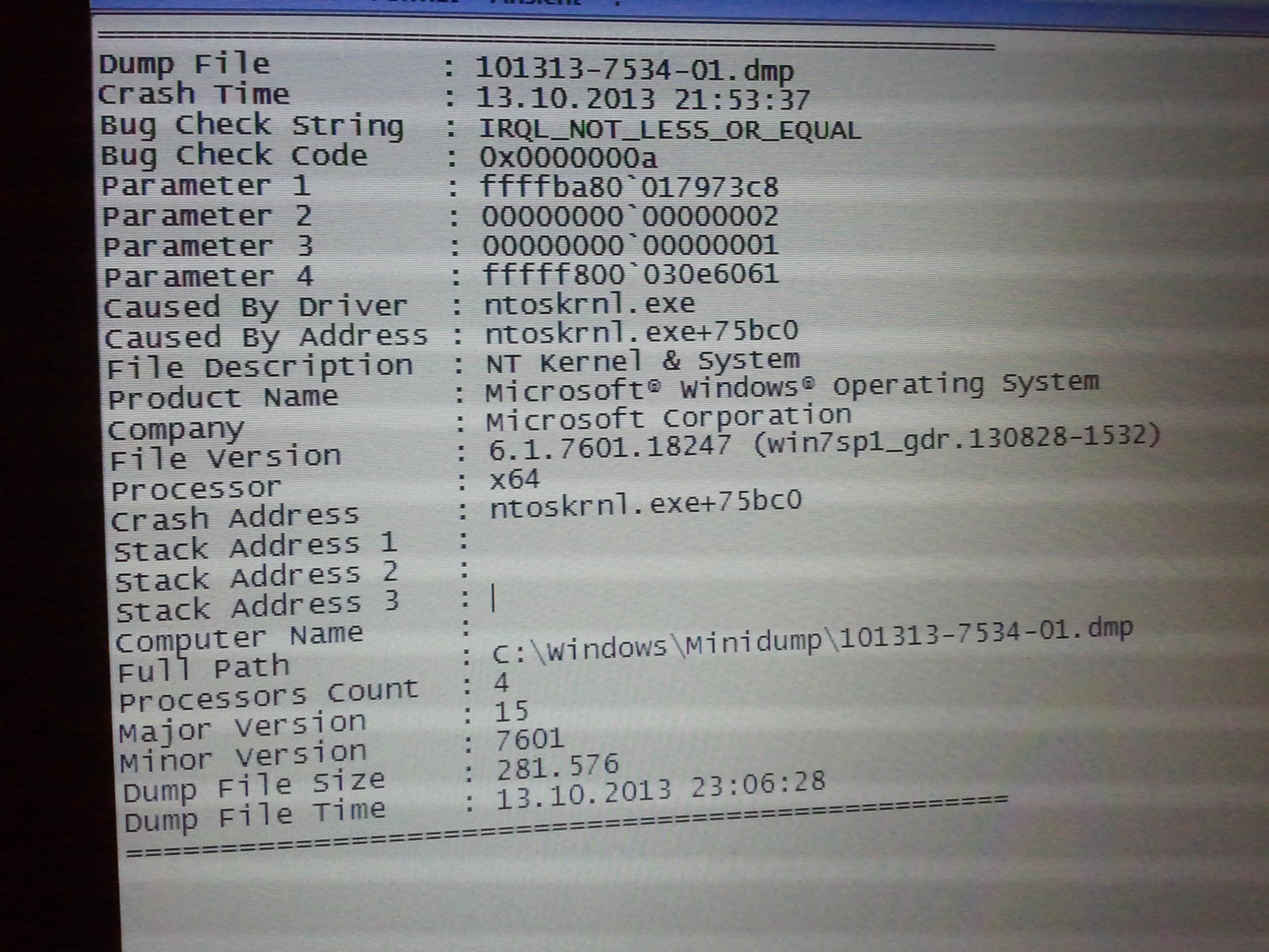

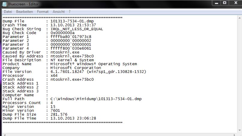

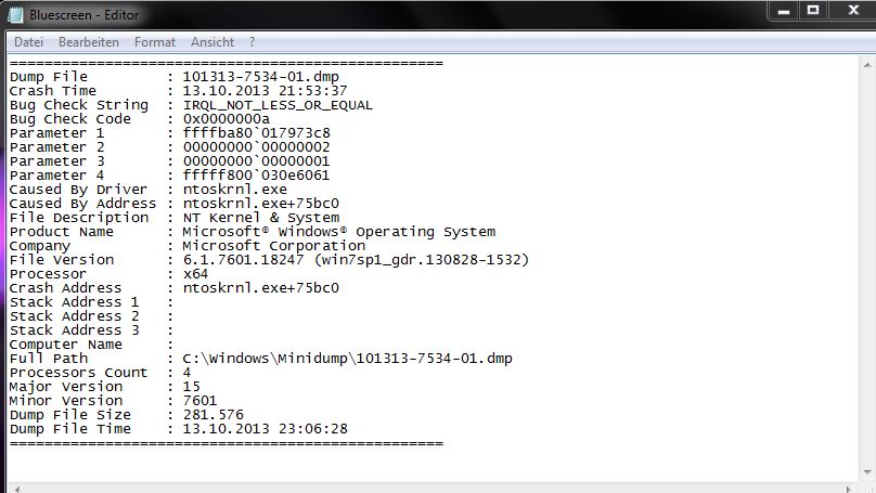

Lade dir mal das Programm Nirsoft Bluescreenview. Vielleicht schaffst du es schnell die minidump damit auszulesen, das zeigt dir alle Beteiligten an. "IRQL not less or equal" und der Stopfehler 0x0000007e weißt meistens auf einen fehlerhaften Treiber hin! Setz mal das BIOS auf Default und taste dich dann langsam vor! Vielleicht zeigt dir aber Bluescreenview schon die entsprechende Datei an. Würde mich nicht wundern, wenn es ein Windows Update oder ein Windows Treiberupdate is, das macht Windows alleine im Hintergrund. Hat mir mit Windows 8 zwei Neueinrichtungen beschert, weil es damals noch nicht so viele hatten und der Blackscreen- Fehler nach Nvidia- Treiberinstallation noch nicht so oft vorkam! Hab Windows jetzt verboten Treiber zu installieren ohne Nachfrage!
IRQL_NOT_LESS_OR_EQUAL= 99% ein Treiberfehler. Die Mehrheit der Bluescreens wird von Software verursacht, tausch mal die Treiber gegen andere Versionen.
Evtl versucht ein Treiber auf nicht genehmigte Adressen zuzugreifen

1. Treiber, AHCI etc. sollten zweitrangig sein, da sich ein Backup selbst auf eine formatierte SSD, per Aronis TrueImage – stürzt die bootbare Rettungs-CD ab.
2. AHCI oder IDE – PC stürzt nach 1-2min im Bios ab
3. alles was an Hardwaretest (Memtest, Sandra) wurde ausgeführt. Nicht übertaktet, Bios: default
4. frische Treiber, Bios aktuell, Temperaturen normal
5. abgesicherter Modus – Bluescreen nach 2min
6. RAM, Netzteil getauscht – nix
Wie beschrieben lief der PC umme 10 Tage einwandfrei, alle Test´s positiv. Mehrmals 4-6 Std. am Stück gezockt, keine Probleme. Dann ein totaler Abriss, keine Installation möglich.
Ich habe versucht, den Grafiktreiber zu deinstallieren -> nach ca. 2min. Bluescreen = „MBR failed“.
Da haben wir es endlich geschafft, jetzt zuckt nix mehr – Windows 7 CD-Reaparatur friert ein.
Was sonst noch, ich schicke das Mainboard zurück oder gibt es noch Optionen? Das stammt leider aus dem Bauchgefühl, ich wüsste nicht, wo ich die CPU ausprobieren sollte.
