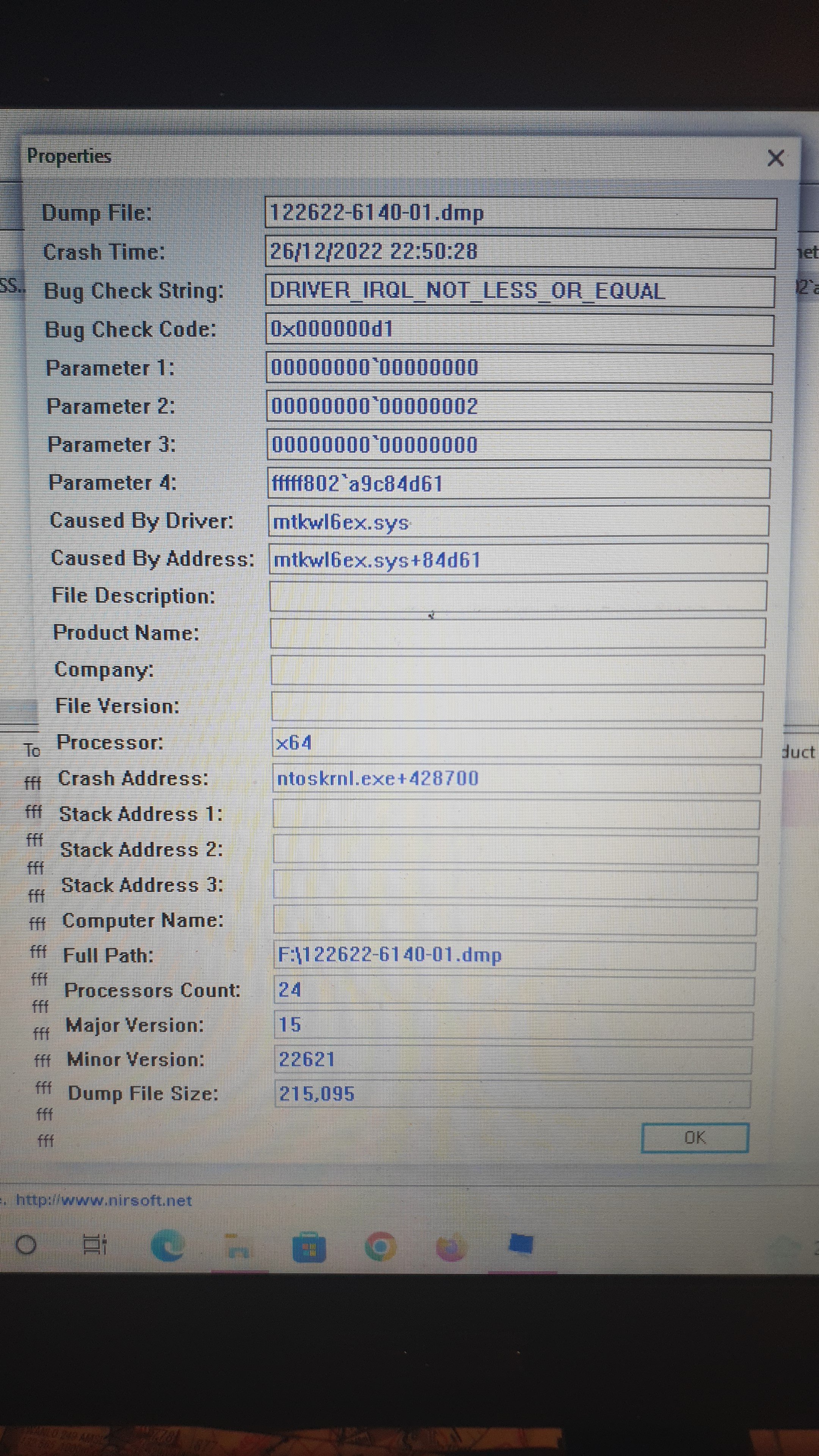

Als ich vorhin meinen PC neu startete (vorher lief er einwandfrei), bekam ich einen Bluescreen (Driver IRQL Not Less or Equal).
Als ich dann im abgesicherten Modus die Minidump-Datei mit Hilfe des Bluescreen-Viewers ausgelesen habe, bekam ich folgendes angezeigt:
Nach kurzem Googlen stellte ich fest, dass der angegebene Treiber mtkwl6ex.sys der WLAN-Treiber ist. Also bin ich wieder im abgesicherten Modus und hab den Treiber im Gerätemanager deinstalliert. Und siehe da: PC startet ganz normal und funktioniert ohne Probleme.

Ist wohl der "MediaTek Wifi Driver" der da crasht, ich denke das hatten wir letztens schon mal hier.
Schau mal im Netz ob du evtl. eine aktuellere Version findest,
solltest aber wissen welcher MediaTek Wifi es genau ist bei dir.
Der Treiber kann dann auch ruhig von Dell oder Lenovo
oder Asus, MSI ... sein .
MediaTek selbst stellt wohl keine Treiber zur Verfügung.
Könntest auch mal einen älteren Veruchen.
Oder schau auch mal unter Windows Update, dort unter optionale Updates (Treiber).

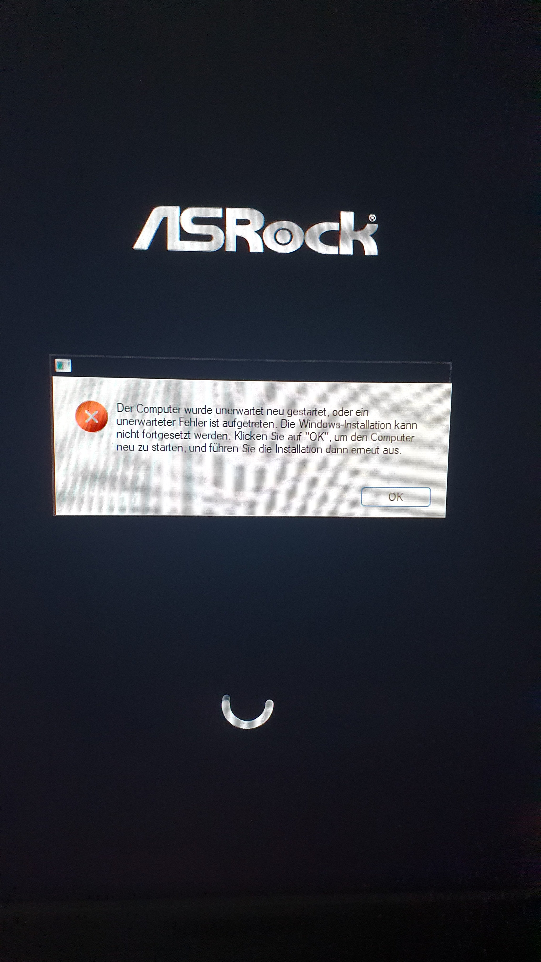

Wollte jetzt Windows neu installieren vom USB Stick und nicht Mal das geht. Hab jetzt sogar die ganze Festplatte formatiert damit wirklich alles runter ist und ich kriege bei der Installation trotzdem diese Fehlermeldung:
Langsam weiß ich nicht mehr weiter. Wenn nicht Mal mehr die Neu-Installation klappt...
...dann hats was mit der hardware.

So habe jetzt über cmd die Festplatte komplett formatiert, jetzt sind auch endlich alle Partionen weg.
Dann hab ich Windows komplett neu installiert (endlich hat es geklappt). Dann startet der ja immer wieder Mal neu und siehe da wieder Bluescreen.
Restart001 schrieb:
Mal versucht das WiFi Modul im BIOS zu deaktivieren?
Also hab ich dann WiFi Mal im BIOS deaktiviert und jetzt startet er... Versuche Grade Windows einzurichten aber irgendwie stürzt das ständig ab.
