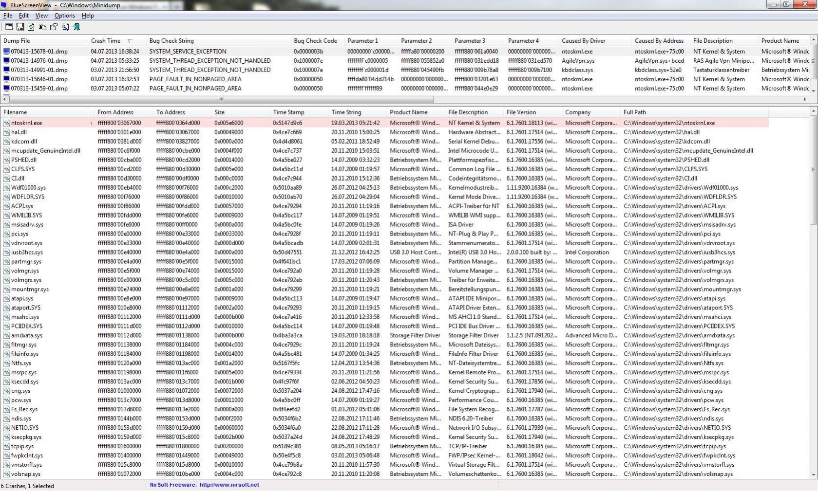

ich habe mir die Minidump's angesehen. Werde aber nicht wirklich schlau daraus.
Hier mal eine Kopie von dem letzten dump u. eine Bildschirmkopie
Ein bisschen viele Einträge oder? :heul:
Könnt ihr mir helfen?

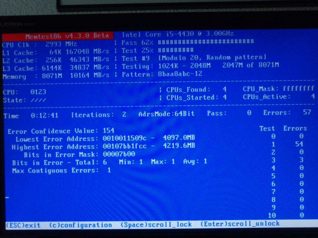

Soeben habe ich den Test direkt nach dem Anschalten durchgeführt und was soll ich sagen, gleich nach den ersten Minuten
sind Fehler aufgetreten seht selber:
Sind die Speicherbausteine wohl doch im Eimer, oder?
Also reklamieren und hoffen, dass die nächsten Chip's in Ordnung sind.

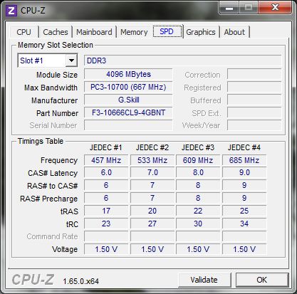

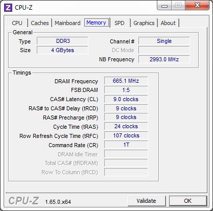

Du hast es immer noch nicht geschafft uns zu erzählen wie der Speicher eingestellt ist.
Entweder der Speicher ist wirklich defekt, oder es ist ne Einstellungssache vom Bios. Eins von beiden wirds wohl sein.
Ich bin nicht so der Experte was die Einstellungen im BIOS angeht. Deshalb habe ich hier nicht viel geändert. Die Speichereinstellungen stehen auf Auto.

MagicAndre1981 schrieb:
die CR von 1T ist oft ein Problem. Ändere es im BIOS/UEFI auf 2T.
ich habe die Einstellung vorgenommen. Und siehe da, es hat funktioniert. Mal sehen ob es in den nächsten Tagen auch so bleibt.
Bin ein bisschen skeptisch. Danke vielmals für den Tip.
