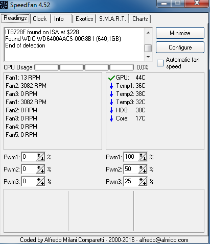

Außerdem habe ich die Temps beim CS GO zocken gemessen, ich bin mir nicht sicher, aber ist das normal das es beim zocken so "kalt" bleibt ?
