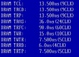

Wenn du DRAM Timing Mode auf [Both] stellst, müsstest du solche Einstellungswerte sehen:
Richtig? Hieran kannst du dich orientieren.
TCL 8
TRCD 8
TRP 8
TRAS 24
TRFC 60 oder höher
Weiter unten in der Advance DRAM Configuration findest du auch die Einstellung 1T/2T Memory Timing. Diese auf 2T.
Edit: Wenn du allein durch die höhere Spannung keine Bluescreens mehr hattest, kannst du das natürlich erst mal so lassen. Wenn wieder Bluescreens kommen, die Timings anpassen.

Bislang keine Bluescreens nach anpassung der Spannung mehr. Ich berichte sobald wieder einer kommt und werde dann die Settings so vornehmen. Nun weiß ich ja was mit 8-8-8-24 gemeint ist !!!
Fettes Danke!
