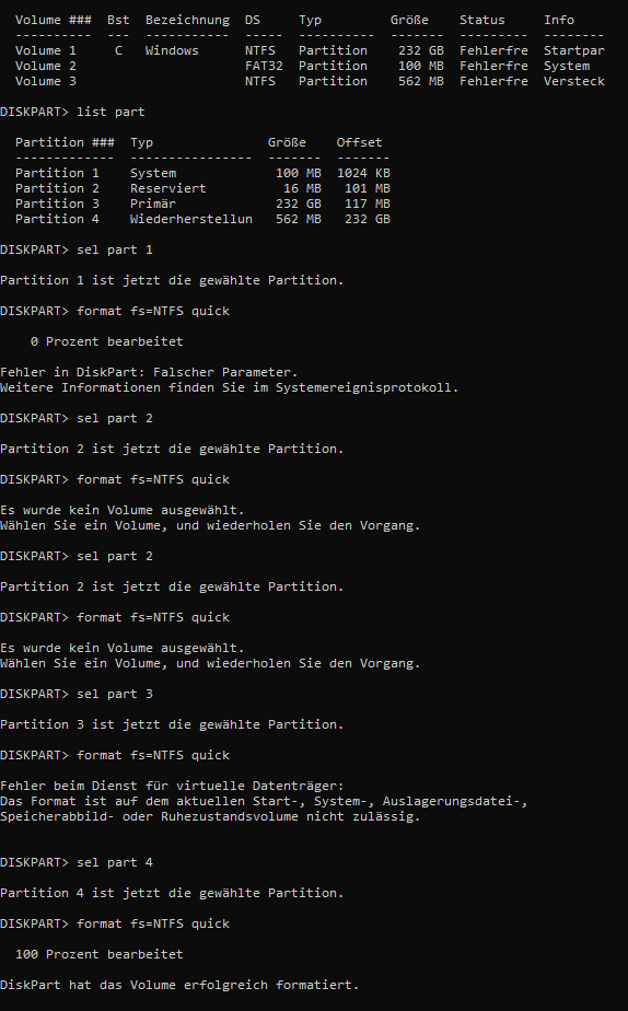

die partiotion 4 war irgendwelche wiederherstellungs partition
Dann hast du jetzt die Ursache gefunden? Datenträger? Welcher?

weiß nicht habe einfach das gemacht was auf dem screenshot zu sehen war
systemplatte

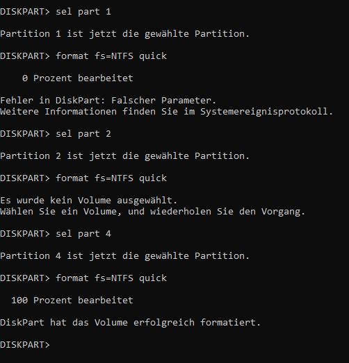

wenn du sagst das das der fehler ist dann hab ich ihn woll gefunden. jetzt bleibt mir nur die frage wie ich diesen fixen kann

Du hast jetzt hoffentlich nicht Partitionen gelöscht, oder formatiert!? :o
Das war nur ein Beispiel von mir, um zu zeigen, wobei/wonach das auftreten kann, und welche Meldungen es dabei in der Ereignisanzeige gab. Und dass es sich NICHT in den SMART-Werten zeigt (die aber trotzdem interessant wären (-> Crystal Disk Info).
Poste doch mal Screenshots davon, und mach' die Tests mit Crystal Disk Mark oder AS SSD, oder h2testw (letzters ectl. nur mit leerem Datenträger sinnvoll).
eigentlich nicht. nur halt diese wiederherstellungs partion. Ist das schlimm?
also nicht gelöscht nur formatiert

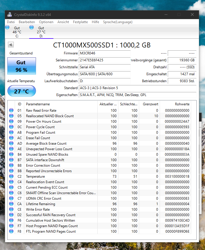

hier sind die daten von meiner spiele ssd:

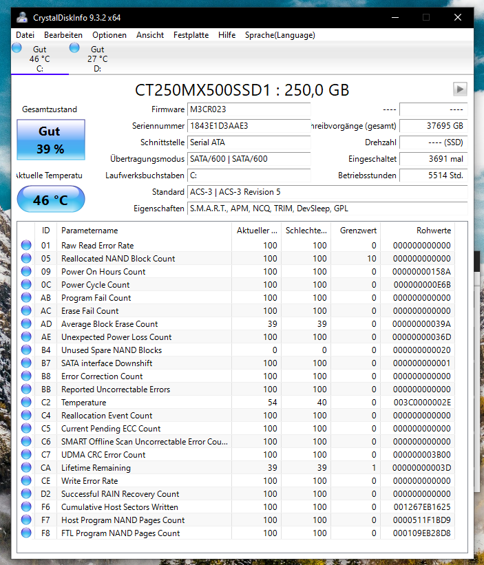

die daten von meiner system ssd:

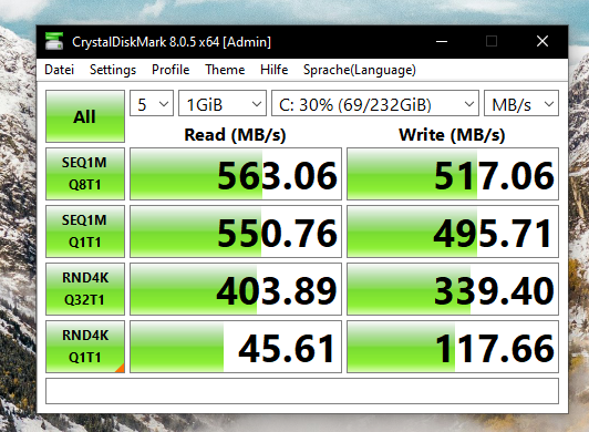

und der benchmark von meiner system ssd mit crystalDiskMark:
C7 der CT1000 hat 15104 Eintraege. Kabel wackelt oder sitzt nicht fest.
Davon sollte die Kiste aber nicht in einen unvollstaendigen Reboot gehen.

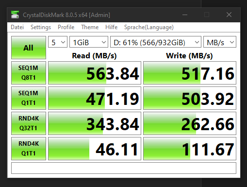

und hier der benchmark von meiner spiele ssd:
das ist interresant zu wissen. ich guck mir das dann mal an
Kabel- oder Controllerfehler ist hier möglich, also Kabel überprüfen und ggf. tauschen.
Tausch ist natürlich auch untereinander möglich, wenn kein neues vorhanden ist.
Manchmal steckt's nur nicht richtig fest, und aus/einstecken löst das Problem dann auch ohne Austausch.
@eYc ok. ich guck jetzt mal nach dem kabel
dann würde es auch erklären warum es nur bei spielen passiert. weil immer wenn ich zb. was auf meinem zweiten bildschirm laufen habe läuft das auch erstmal weiter.
hab jetzt mal eben die kabel fest gemacht und bis jetzt läuft es stabil und so wie ich es mir vorgestellt habe
