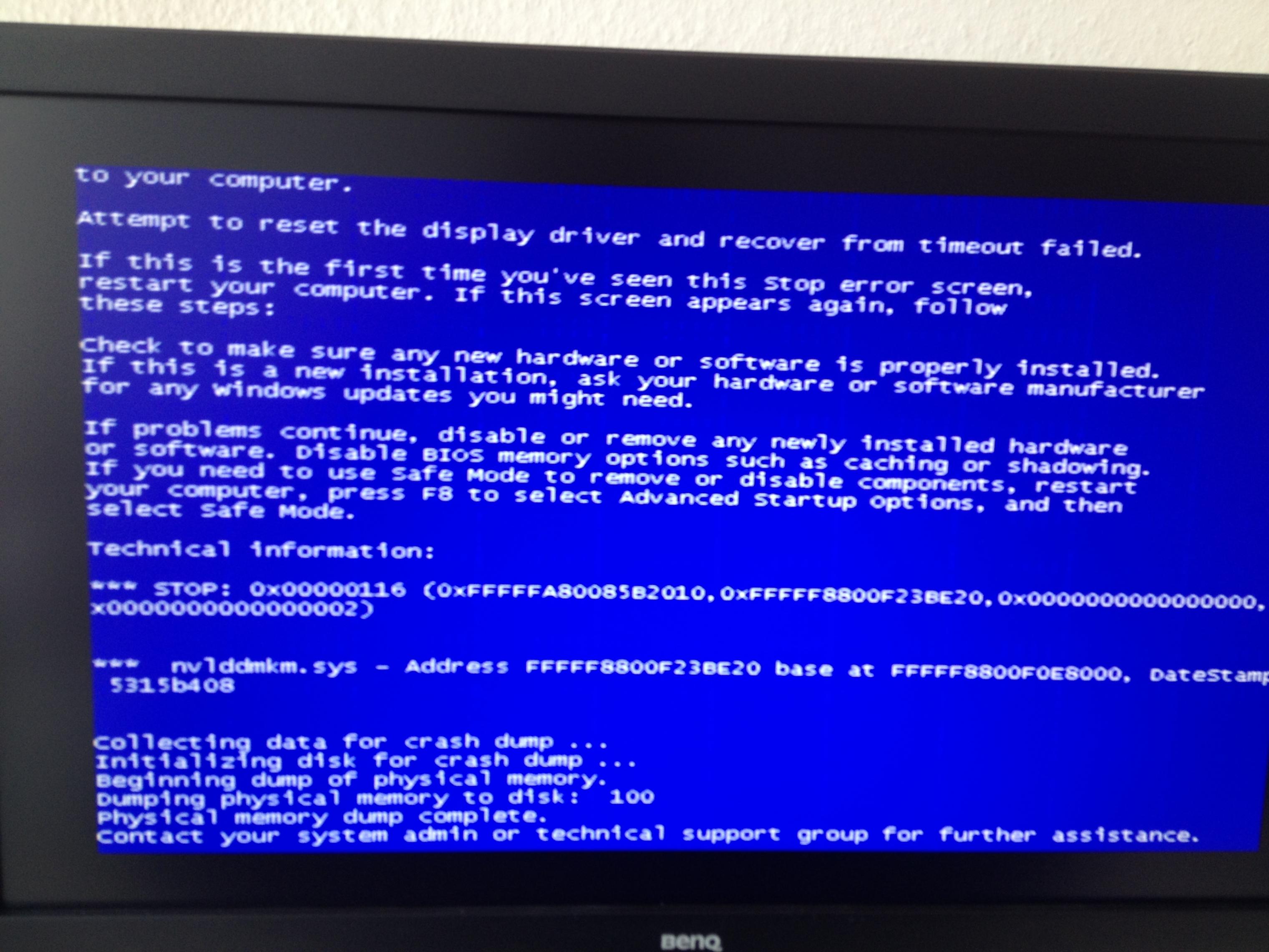

Mein Problem ist folgendes und zwar habe ich seit heute die Fehlermeldung auf dem Foto.
Meine specs sind i7 870 lynfield nvidia gtx 470 asus P7H55-USB3.0 !
Diese Fehlermeldung hatte ich noch nie zuvor und sie tritt immer auf wenn ich windows normal starte.
Den abgesicherten modus kann ich jedoch starten^^
Treiber deinstallieren und wieder installieren habe ich probiert , hat aber nichts gebracht.
Auch habe ich versucht in der registry TdrDdi und TdrDelay auf 20 bzw für 64bit 40 zu setzen.
Hat jedoch auch nichts gebracht!
Ich hoffe ihr könnt mir helfen.
Schönen Abend wünsche ich euch :)

Diese Fehlermeldung erhalte ich beim Neustarten im abgesicherten Modus .
Vielleicht kann ja jemand damit etwas anfangen ! :)
Problemsignatur:
Problemereignisname: BlueScreen
Betriebsystemversion: 6.1.7601.2.1.0.768.3
Gebietsschema-ID: 1031
Zusatzinformationen zum Problem:
BCCode: 116
BCP1: FFFFFA800865F010
BCP2: FFFFF8800F3F6E20
BCP3: 0000000000000000
BCP4: 0000000000000002
OS Version: 6_1_7601
Service Pack: 1_0
Product: 768_1
Dateien, die bei der Beschreibung des Problems hilfreich sind:
C:\Windows\Minidump\051714-9609-01.dmp
C:\Users\Alfredo\AppData\Local\Temp\WER-15475-0.sysdata.xml
