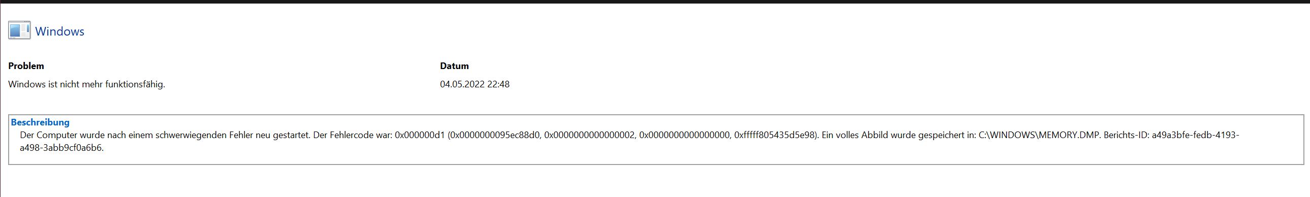

Ich habe manchmal das problem das mein PC beim herunterfahren neu startet. Musste in letzter zeit öfters am Netzteil ausschalten, ich kann nicht nachvollziehen woran das liegt. Das Problem mit dem Neustarten hatte er sporadisch über die jahre verteilt öfters seit den letzten 2 Wochen jedoch fast täglich. Gestern hatte ich dann zum ersten mal einen Bluescreen of death, heute dann wieder und beim neustarten ging kein signal an mein Bildschirm.
Ich habe mir eine Installationsdatei auf ein USB gezogen und konnte den rechner neu starten. Ich habe dabei mein BIOS resettet und gleich einen thread zur Hardware aufrüstung eröffnet. Ich habe die befürchtung das er es nicht mehr lange macht (ende 2016 gebaut)
(Ich schiebe gerade etwas panik, muss zusehen, dass ich meine Bilder gesichert bekomme 😅)
Habe jetzt erstmal Windows upgedatet, werde wohl um ein neues aufsetzen nicht um rum kommen= (installation 5 Jahre alt, OEM Key)?
Habe parallel ein thread zur erstellung eines neuen Systems aufgemacht, hoffe das geht in Ordnung?

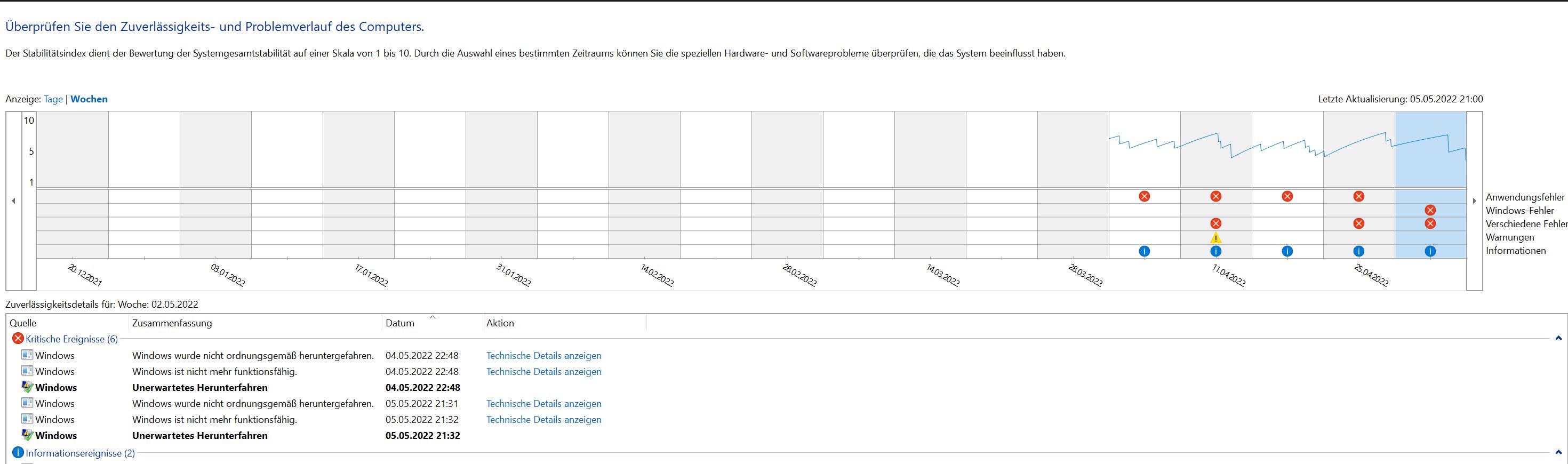

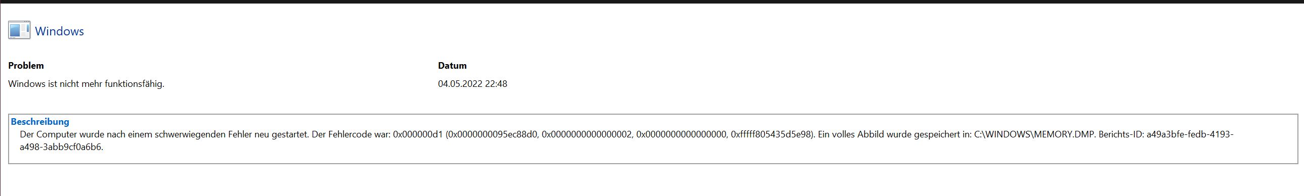

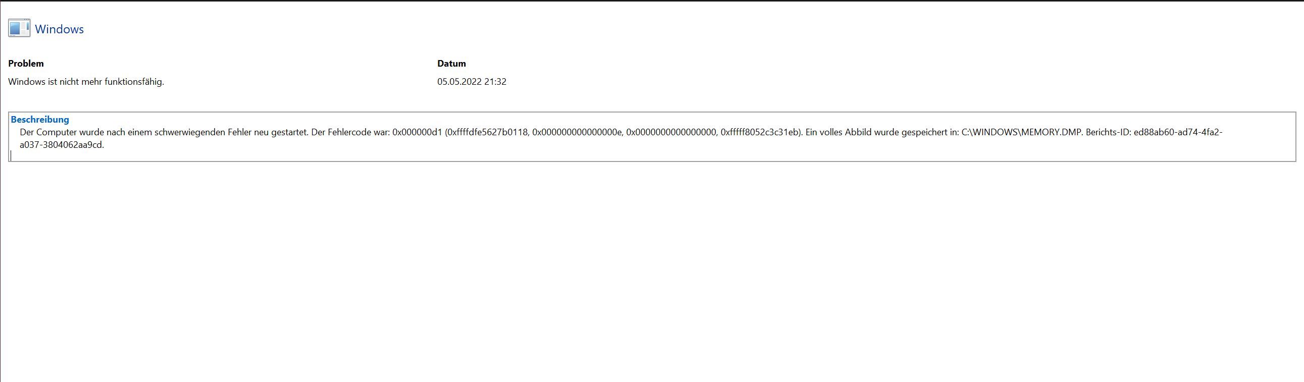

Ist es immer der selbe Fehlercode 0x000000D1: DRIVER_IRQL_NOT_LESS_OR_EQUAL?
Poste bitte Angaben zur Hardware, Mainboard, BIOS, Grafikkarte, ... alles was drauf und dran steckt, und welche Treiber du dazu installiert hast. Falls nichts, oder automatisch (Gerätemanager, Windows-Update, Update-Tools), könnte das schon die Ursache sein.
Gab es hier Änderungen? Kontrolliere dazu auch den Update-Verlauf (bzgl. Treiber-Updates durch Windows).
war an beiden Tagen dieser fehler, und beim hochfahren stand gestern dasirgendeinee datei nicht mehr existieren würde, ahbe es dann mit dem stick gebootet bekommen.
