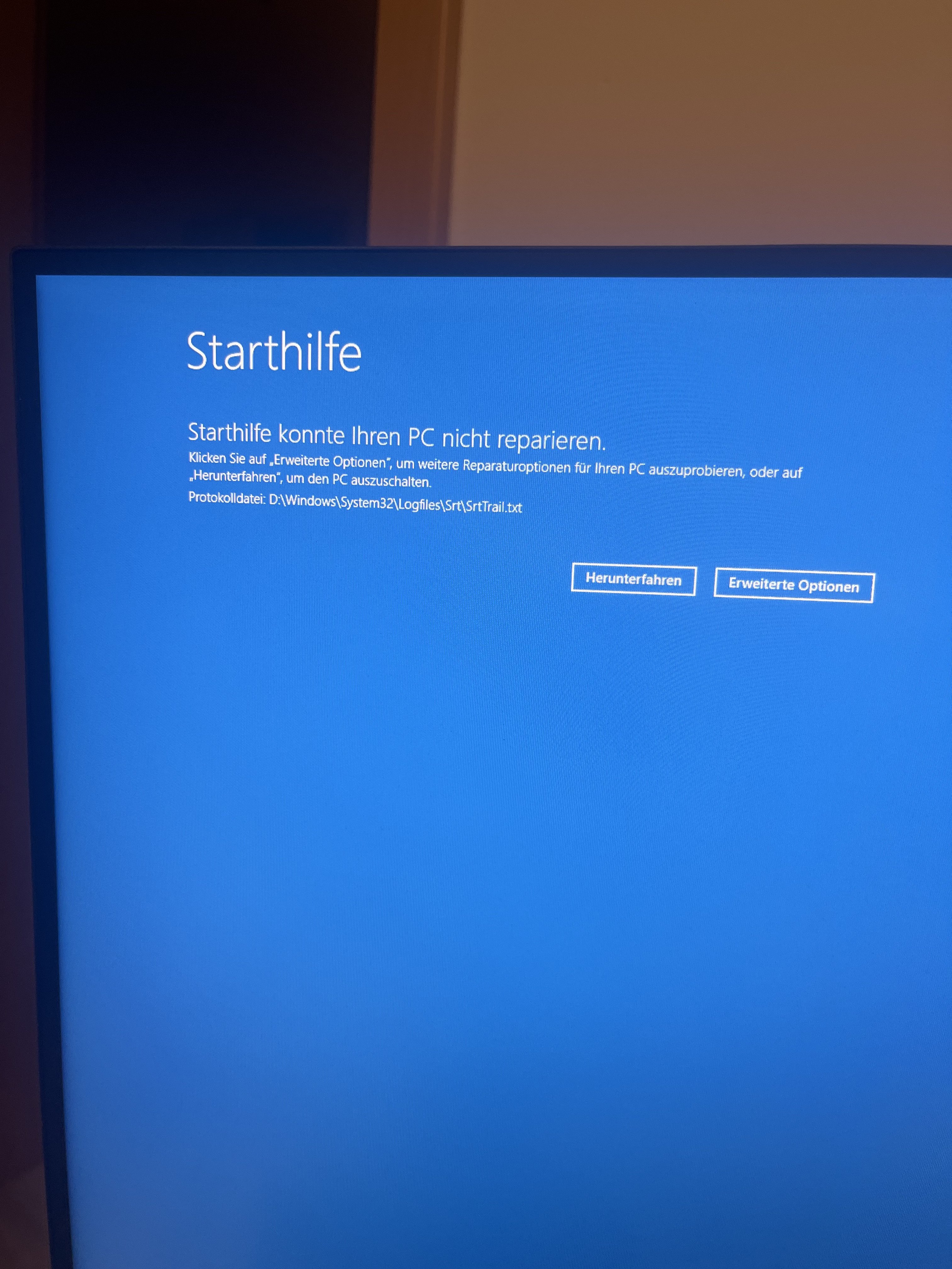

@wesch2000 Nein bisher noch nicht. Und jetzt habe ich auch erstmal genug. Habe alles durch. Beide SSDs. RAM-Riegel einmal und einmal den anderen. Super frustrierend.
Was mir noch auffällt, ist, dass ich kein Bild am Monitor bekomme, wenn ich den Anschluss über das Mainboard und nicht über die Grafikkarte wähle.
@BlubbsDE Okay. Wieder was dazu gelernt. Ich hab mich ja selbst als Laie bezeichnet. Und das würde ich auch immer noch machen. Aber trotzdem habe ich schon vielen - insbesondere in der Verwandtschaft - bei PC Problemen usw. geholfen. Aber sowas wie das hier habe ich noch nicht gehabt.
wie gesagt, es wird die CPU sein. Hier im Forum haben das schon einige Nutzer durch, Intel hat ja extra die Grantie verlängert. Also tausche die CPU über Intel
Reaktionen: Terrier
