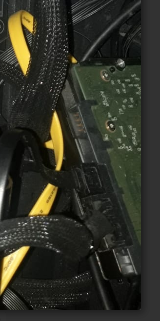

Bevor du das Update machst würde ich erst mal das Mainboard ordentlich ins Gehäuse schrauben.
Und die bedauernswerte Festplatte fixieren:
Das die Kiste Probleme macht wundert mich überhaupt nicht.
Reaktionen: mcbloch
Ist halt mein erster PC den ich zusammen gebaut habe. Werd den auf jeden fall irgendwann nochmal richtig zusammenbauen, aber das war damals so stressig gewesen, dass kann ich mir nicht wieder antuen. Wobei es ja nicht das Problem ist, dass das Mainboard z.B etwas locker ist.
Also, da hat Ghecko schon Recht.
War mir gar nicht so aufgefallen.
Sind dort überhaupt die Abstandshalter drunter ??
Und klar kann der Fehler auch daher kommen, wenn das Board einen falschen Kontakt bekommt.
Und zu dem Bios Update: eigentlich kann da nicht viel schief gehen wenn man es so macht wie es sein soll.
