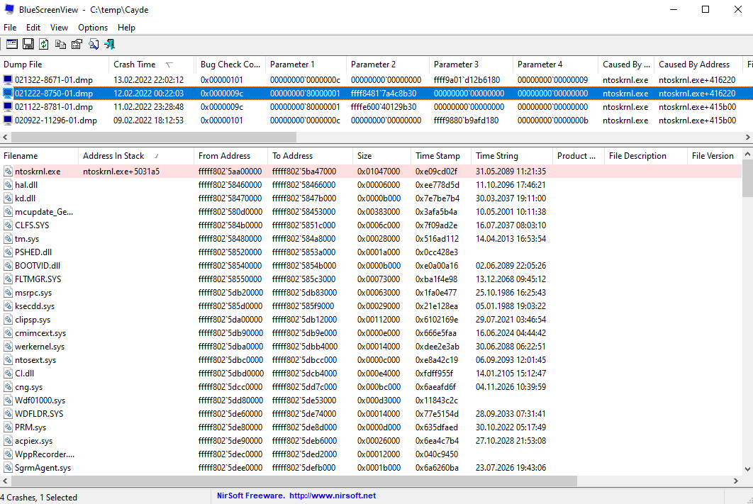

Den Dumps kann ich außer den Codes 0x101 u. 0x9c nichts weiter entnehmen.
Vergiss dieses Tool BlueScreeView was Du da benutzt. @eYc
Fuer ausfuehrliche Analyse gibt es nur ein Stueck Software. Und das ist das Tool von Microsoft. Der WinDBG.
Bluescreenview ist einfach und gut, und reicht für's wichtigste. Kann auch ein Hilfesuchender sofor und ohne Vorwissen selbst ausführen. Manchmal werden die Treiberdateien, die möglicherweise den Absturz herbeigeführt haben, auch hier schon genannt, dann braucht's nicht mehr. Und AV-Suiten aller Hersteller sind immer wieder beteiligt, daher deinstalliert man die am besten, egal ob's Hinweise dazu gibt oder nicht.
Bei Problemen mit Netzteil oder RAM bringt der Win Debugger auch nichts, außerdem ist so ein Tool nicht unbedingt für Anwender wie uns geeignet. Da kann man viel falsch 'interpretieren'. Ich hab's selbst schon verwendet, und denke dass hier auch sonst keiner in der Lage ist, damit aus den dumps zweifelsfrei die Ursache für BSODs rauslesen zu können.

Es sind immer andere Programme die da abrauchen.
Ausloeser so wie es aussieht irgendwas was mit dem Modul intelppm -> intelppm.sys oder Modul nt ->
ntkrnlmp.exe zu tun hat.
021122-8781-01.dmp und 021222-8750-01.dmp zeigen irgendwie auf den Prozessor oder eine fehlerhafte Ansteuerung dessen.
Wuerde fuer mich heissen, BIOS aktualisieren, Software(Spiele)/Treiber/Was auch immer aktualisieren.
RAM-Test sowieso.

diesmal die richtigen dumps hoffe ich, da kommt bei mir folgendes raus:
CLOCK_WATCHDOG_TIMEOUT (101)
An expected clock interrupt was not received on a secondary processor in an
MP system within the allocated interval. This indicates that the specified
processor is hung and not processing interrupts.
BUGCHECK_CODE: 101
PROCESS_NAME: AsusCertService.exe
MODULE_NAME: intelppm
IMAGE_NAME: intelppm.sys
IMAGE_VERSION: 10.0.22000.469
MACHINE_CHECK_EXCEPTION (9c) A fatal Machine Check Exception has occurred.
BUGCHECK_CODE: 9c
PROCESS_NAME: audiodg.exe
IMAGE_NAME: ntkrnlmp.exe
IMAGE_VERSION: 10.0.22000.493
BUGCHECK_CODE: 9c
PROCESS_NAME: chrome.exe
IMAGE_VERSION: 10.0.22000.434
BUGCHECK_CODE: 101
PROCESS_NAME: BullGuardFirewall.exe
IMAGE_VERSION: 10.0.21390.1

4 verschiedene Fehler mit 4 verschiedenen "Programmen" aber immer intelppn/ntkernel.
Das ist meistens RAM oder irgendwas im Zusammenhang RAM/CPU.
Wie man da anfaengt siehe Post #25 und danach der Rest der Software.
