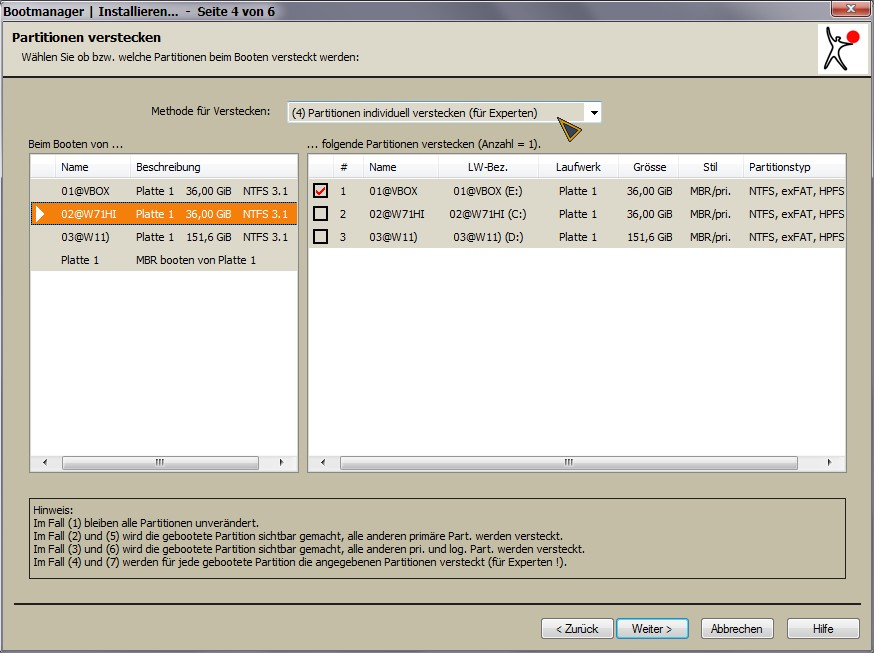

TOOL-TIPP: Meine erste Wahl als Windows-User (seit über 20 Jahren) https://www.boot-us.de/functions.htm
(Gratis für Privatuser) Einfacher gehts kaum.

Naja, Herrn Dr. Straub's Boot-Us ist etwas bequemer handzuhaben.
Bspw. so sieht das auf meinem System aus ... 😎
