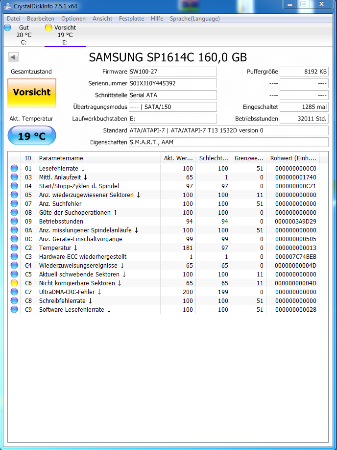

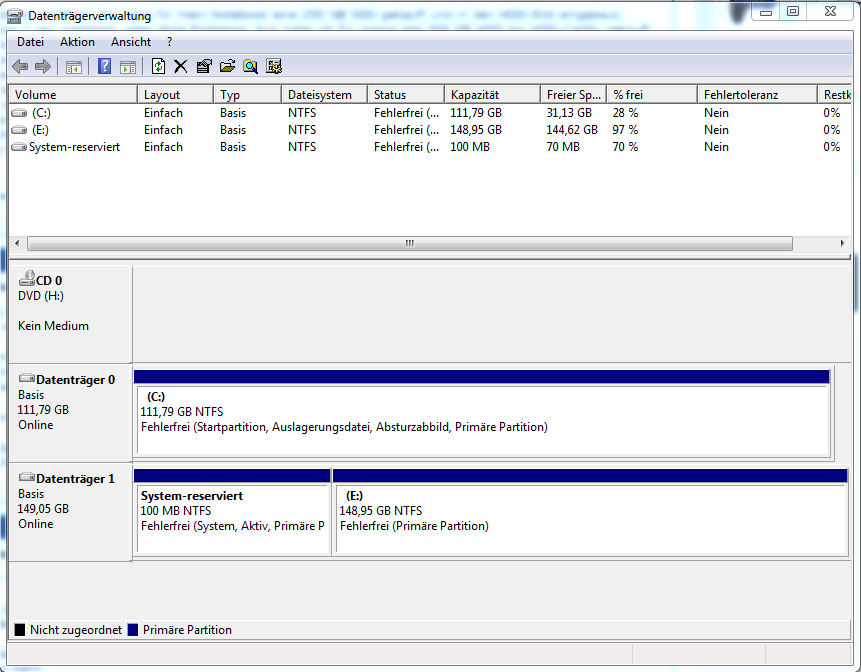

In meinem Rechner sind 3 Festplatten verbaut. Eine SSD(C) und 2 HDD einmal D und E.
Ich hatte die C Platte vor einiger Zeit nachgerüstet und dort auch Windows drauf installiert. Ich habe die Festplatte(E) mit dem altem Windows bei der Neuinstallation formatiert, und dachte das würde reichen.
Der Grund war das meine Festplatte(E) in Crystaldiskinfo als Gelb makiert ist und auch schon einige Fehler hat.
Größere Dateien werden Fehlerhaft daher war der Tausch dringend notwendig. Ich wollte die Kaputte dann nach der Installation entfernen aber dann bekam ich immer die meldung: Bootmgr fehlt"
Ich hab die dann einfach drin gelassen und es hat mich nicht weiter gestört.

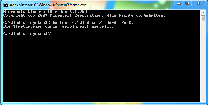

Heute hatte ich dann leider das Problem das mein PC beim Windowslogo hängen geblieben ist, auch nach mehrfachem Neustart fuhr er nicht hoch. ich hab ihn also versucht im abgesichertem Modus zu starten, ohne Erfolg er blieb bei CLASSPNP.SYS hängen. Ich hab also Google angeworfen scheint wohl ein defektes SATA-Kabel zu sein. Ich hab dann meine Festplatte(D) abgesteckt und siehe da er fährt sofort beim ersten Versuch hoch. Also Problem gelöst. Nun naja da wohl das SATA-Kabel kaputt ist und ich ohne E nicht starten kann fehlt mir jetzt D. Also wird es Zeit das E endlich aus dem Rechner verschwindet.
Daher meine Frage wie kann ich den bootmgr einfach neu schreiben/verschieben ohne mir jetzt extra ein Windows 7 Stick machen zu müssen? Dann würde ich ihn einfach von E auf C verschieben E ausbauen D wieder rein und bin glücklich![Lächeln :) :)](/forum/styles/smilies/smile.gif)
