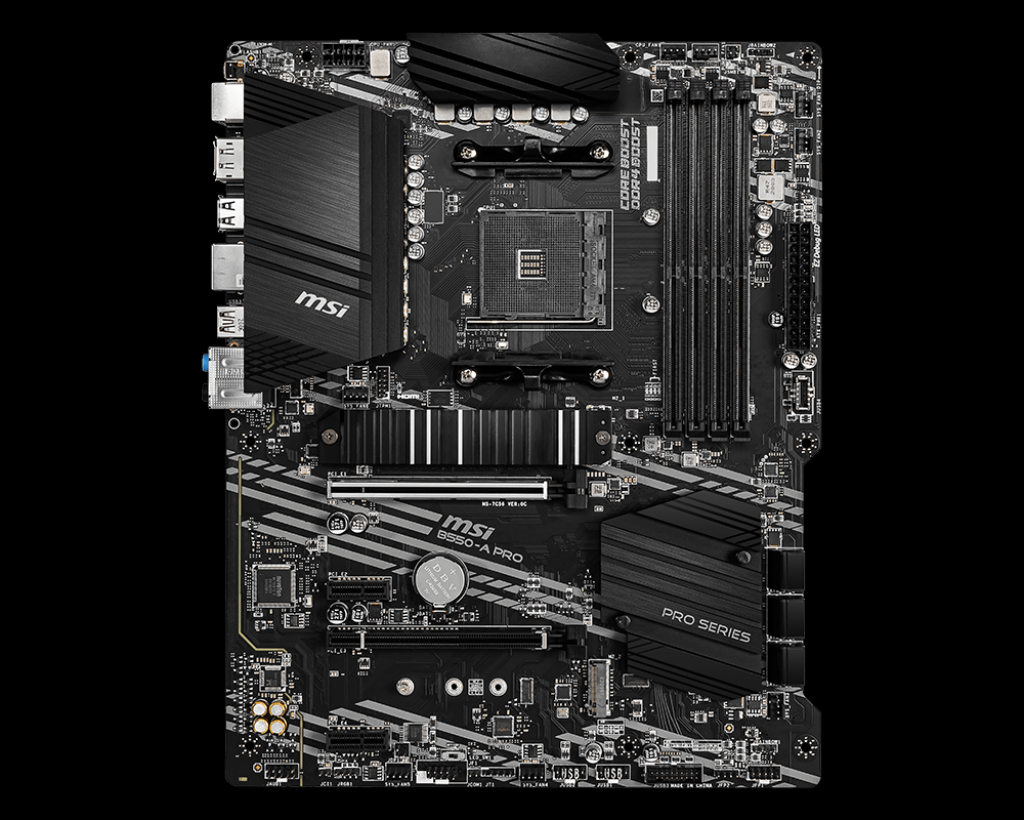

Ich habe heute alle teile für meinen PC erhalten und ihn in stundenlanger mühevoller Arbeit zusammengebaut (bin ein noob, vorher noch nie gemacht). Als alles fertig war hab ich die Kiste angeschmissen und hatte kein Bild. Auf dem Mainboard hat die ZE Debug LED für Boot geleuchtet.
Ich also gegoogelt und auf folgende Video gestoßen:

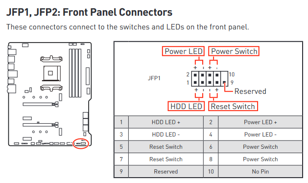

Habe darufhin auch den Reset Switch Stecker gezogen und siehe da, er hat vom Stick gebootet und ich konnte Windows 10 installieren - alles funktionierte. Die M2 SSD wurde auch erkannt, alles Tip Top dachte ich.
Er zeigte mir dann nur mehrmals an, dass mein RAM auf den falschen Steckplätzen sitzt und mir fiel auf das ich einen Lüfter noch nicht angeschlossen hatte.
Ich schaltete das Sytem also wieder aus nachdem ich ein Bild bekommen hatte, die EZ Debug LED erlischt war und alles funktionierte um die RAM Plätze zu tauschen und den Lüfter anzuschließen.
Danach doch wieder das selbe Problem obwohl ich den Reset Switch Stecker nicht wieder drauf gesteckt hatte. Auch leuchtet die Debug LED jetzt nicht mehr wie vorher.
Woran kann das liegen? Was soll ich machen und was hat da mit dem Reset Switch zu tun? Das der RAM nach dem neuen einsetzen richtig drinnen ist sehe ich aufgrund der RBG Beleuchtung. Ich versteh das Problem nicht
Also ich muss doch alles korrekt angeschlosen haben wenn er eben schon lief...
EDIT: Ich habe den Stecker wieder eingesteckt und mal den Reset Knopf am PC gedrückt. Vorher lief er, aber ohne bild sprich ohne Boot. Jetzt, nachdem ich den Reset gedrückt habe ist er plötzlich hochgefahren. Kann es sein das ich die kabel einfach falsch angeschlossen habe? Ich versteh es nicht. Habs eigentlich echt nach Tutorial gemacht und wirkich drauf geachtet die richtigen Anschlüsse zu wählen
