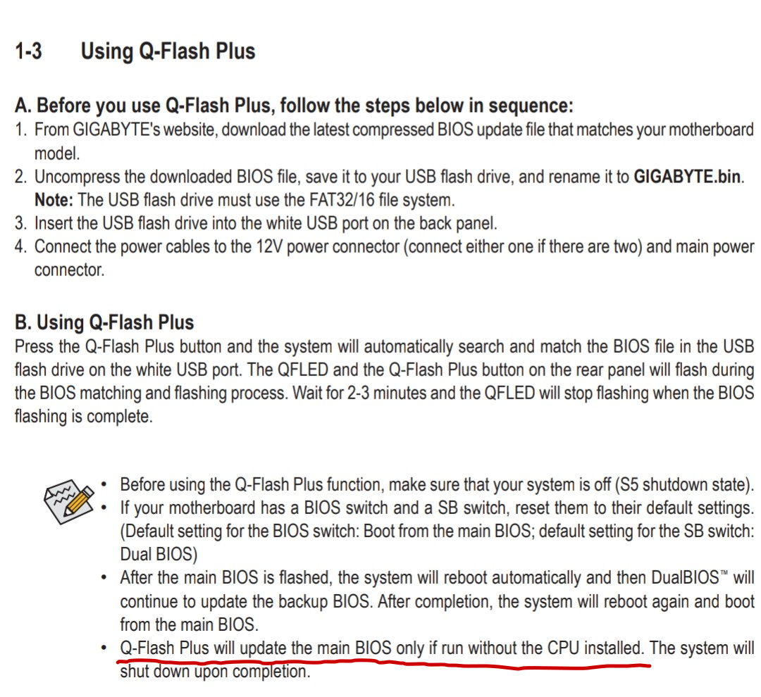

qflash plus geht immer, also stick entsprechend präparieren, in den richtigen port stecken und den rechner mittels qflashplus-taste starten. geht sogar ohne ram,cpu,gpu,... Strom reicht.
Reaktionen: Baal Netbeck und Cinematic
@Tatortreiniger Okay, Danke. Zu Q-Flash Plus steht in der Anleitung: Q-Flash Plus will update the main BIOS only if run without the CPU installed
Ich weiß nicht genau was das "main BIOS" ist. Muss ich meine CPU ausbauen um Q-Flash Plus zu nutzen?
Reaktionen: Cinematic
Das überrascht mich jetzt, daß da so in der Anleitung steht. Ist auch hier bei asrock und msi nicht so.
Aber macht ja eigentlich nichts. Dann schmeisste cpu (und ram gleich mit) halt raus, machst in Ruhe Deinen Flash und dann bauste Dein System nochmal sorgfältig zusammen, so quasi incl. null-methode :-)

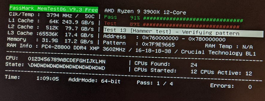

Und wenn die Kiste wieder soweit läuft und eingestellt ist, willste so als Basis und allerersten Test natürlich unbedingt dem ram auf den Zahn fühlen mit memtest86.

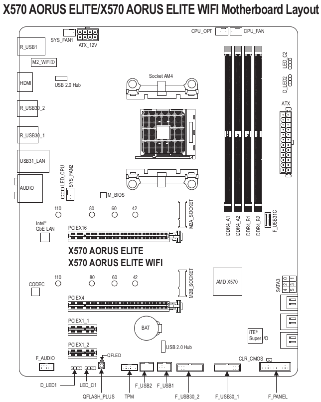

@Nobbi56 Also die RAM-Riegel einzeln in DDR4_A2 testen? Falls das nicht geht, evtl. auch mal einen anderen Slot probieren? Es könnte doch auch sein, dass der RAM-Slot defekt ist.
Hatte vor einer Woche dasselbe Problem, in der Tat ein defekter Ram-Riegel. Ich hatte auch gedacht, dass es der Slot sein koennte aber ein Umstecken von Slot 1 und 3 auf 2 und 4 brachte keine Besserung.
Okay, es schien auch bei mir der RAM-Riegel zu sein. Mit dem einen Riegel startet der PC, mit dem anderen nicht. Sollte ich nun trotzdem XMP im BIOS deaktivieren? Und memtest86 durchlaufen lassen?

Ich habe nun den vermeintlich kaputten Riegel nochmal in A2 gesteckt -> PC bootete nicht.
Dann habe ich ihn in B2 gesteckt -> PC bootete!
Dann habe den anderen Riegel zusätzlich in A2 zugesteckt -> PC bootete!
Nun hab ich wieder 32GB RAM.
Bevor ich diesen Thread erstellt habe, steckte der vermeintlich kaputte Riegel auch bereits immer im A2-Slot.
Aus irgendeinem Grund scheint dieser Riegel aber nun nicht mehr im A2-Slot zu funktionieren.
Der andere Riegel hat aber scheinbar keine Probleme mit dem A2-Slot.
Kann denn so etwas sein? Alle Slots und Riegel scheinen intakt zu sein, lediglich die Kombination des vermeintlich kaputten Riegels + A2-Slot macht Probleme.
Was wären denkbare Erklärungen hierfür?

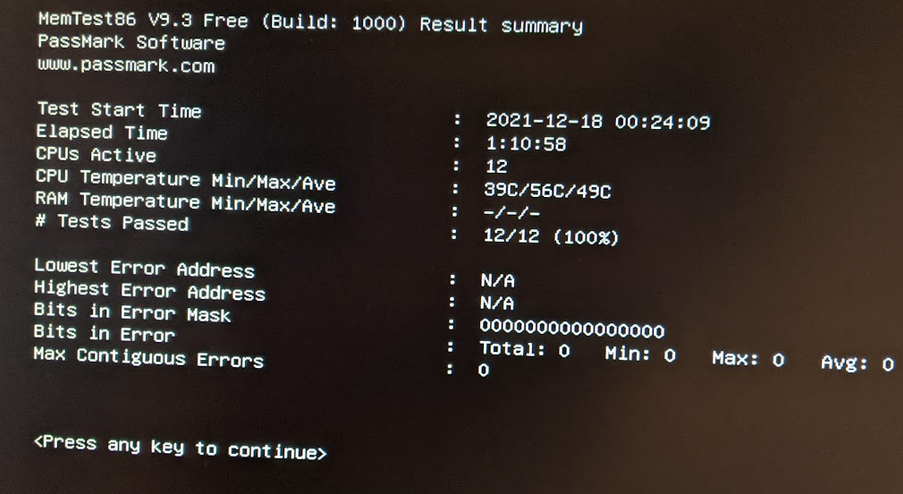

Ich weiß nicht, ob in der ausführlicher Log-Datei von memtest86 noch etwas interessantes drinstehen könnte, aber hier ist sie nun einsehbar.
