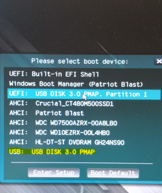

Alternativ nach dem Einschalten mal F12 drücken (so ist es beim Aorus Elite), dann kommt man ins Bootmenü. Der USB Stick muss aber vor dem einschalten schon eingesteckt sein, wie DeusoftheWired bereits geschrieben hat.

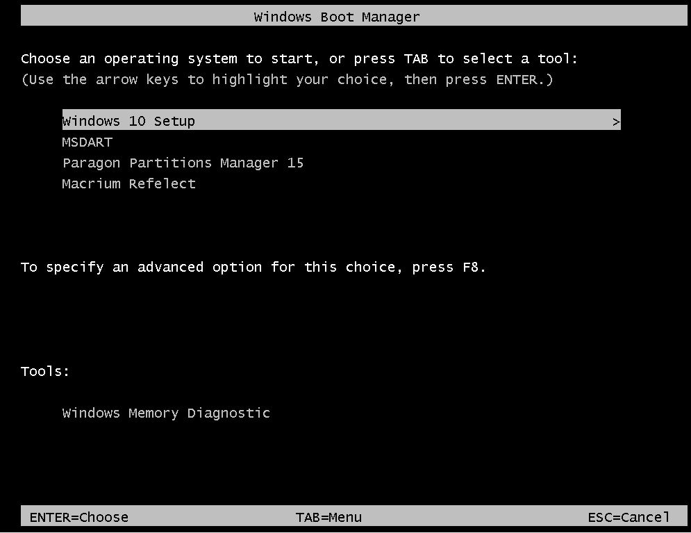

nicht übers UEFI, sondern über den Board eigenen Bootmanager den UEFI USB stick wählen, meist halt mit Taste F12 beim PC start
@bisy
Ein wenig unglücklich ausgedrückt.
Boards haben keinen Bootmanager.
Wenn man beim PC-Start F8(F11; F12; Esc) drückt [hängt vom Mainboard bzw. Bios ab],
kann man sich die Hardware Device Liste anzeigen lassen.
Aus dieser wählt man dann das Bootmedium.
Der Bootmanager wird dann vom Bootmedium geladen.
Der Bootmanager von meinen Usb-Stick.
