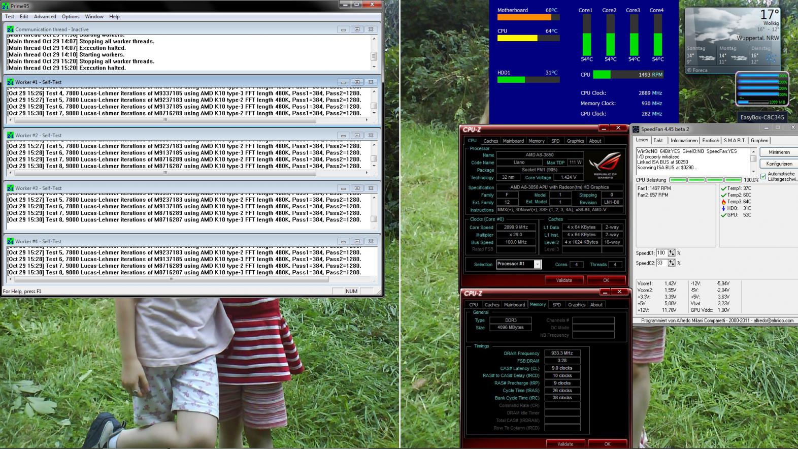

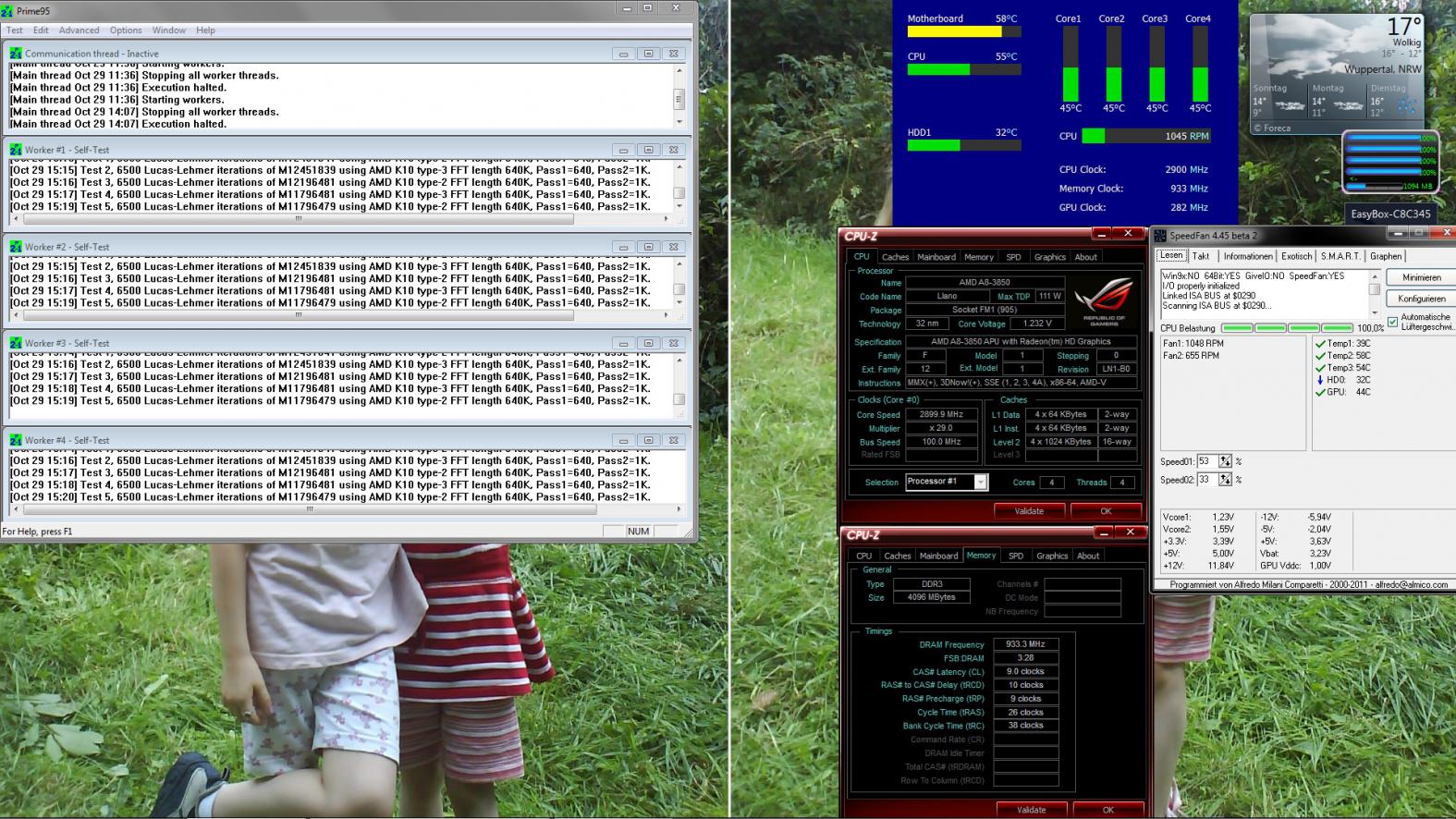

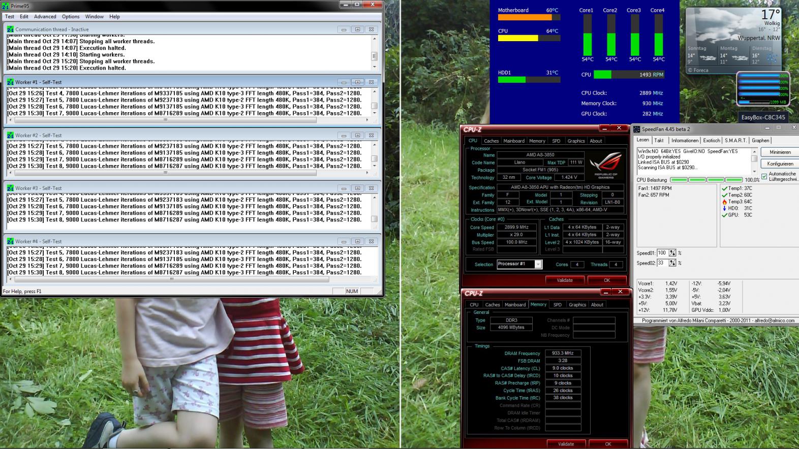

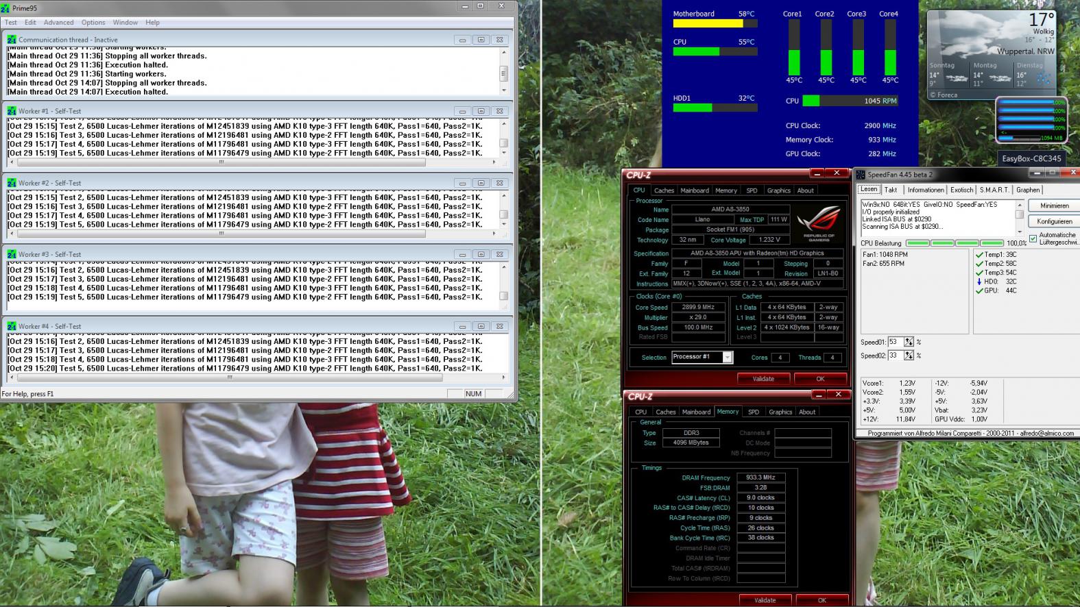

@ Hanne: Allso wenn das nix ausmacht?!
105 zu 145Watt.9°C und rund 500U/min am CPU und Case Lüfter weniger bei gleicher Leistung.
CPU Kühler ist dieser: http://geizhals.at/deutschland/621824 welcher die Luft aus dem Case saugt und nach Oben befördert(sitzt im Deckel).
Beim 1090T ging der Verbrauch um rund 30Watt bei mir runter,die Temps fallen da nicht so ins Gewicht.
@Erbsenkönig: Mach doch mal ein paar GUTE Bilder vom Schreibtisch,Case....
