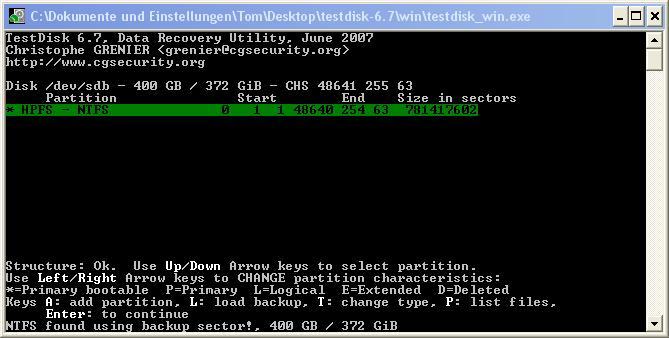

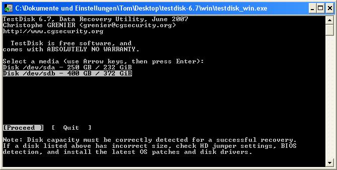

Leider hab auch ich meine 400gb externe Platte beim winxp Setup mit der eingebauten 250gb Platte verwechselt :freak: und mal eben die Partition gelöscht und quickformat (ntfs)gedrückt :o.

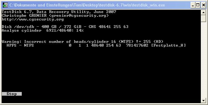

Ich habe testdisk laufen lassen

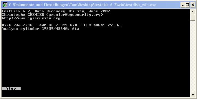

beim ersten durchgang stopte er lange zeit bei 61%(bild3)
Deep search laufen lassen......

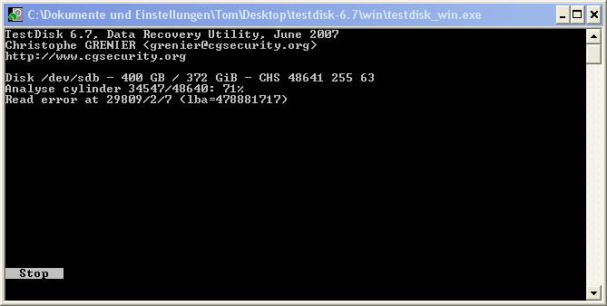

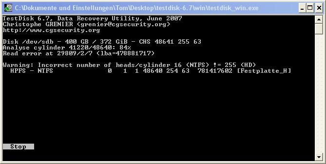

bei 61% (bild zeigt 71% Foto später gemacht) zeigte er diesmal einen Fehler an(bild6)

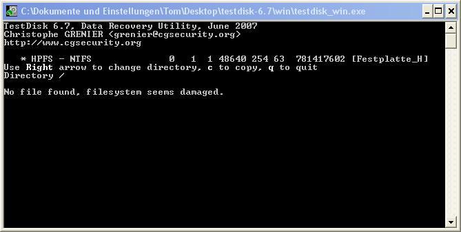

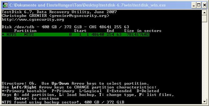

Der Scann ist beendet (bild7)
Liste anzeigen da war nix (bild8)
was soll ich jetzt machen ????

oups neuer Fehler (bild 12 / 13)

Wenn du eine Partition identisch neu erstellst und formatierst, wird das darunterliegende Dateisystem und der Bootsektor (Partitionsektor) überschrieben.
Dann findet Testdisk immer nur die leere Partition.
Auch hattest du Read Errors in Sektoren.
Daher ist wohl Datenrettungssoftware die richtige Alternative.

Hallo
Hab File Scavenger laufen und wie ein Wunder alle Ordner wurden super schnell gefunden
Schnell angeklickt und auf die Ersatz-platte kopiert.Scheint alles da zu sein.:D
vielen Dank an alle
jetzt kann ich endlich wieder ruhig schlafen
Danke Danke Danke
