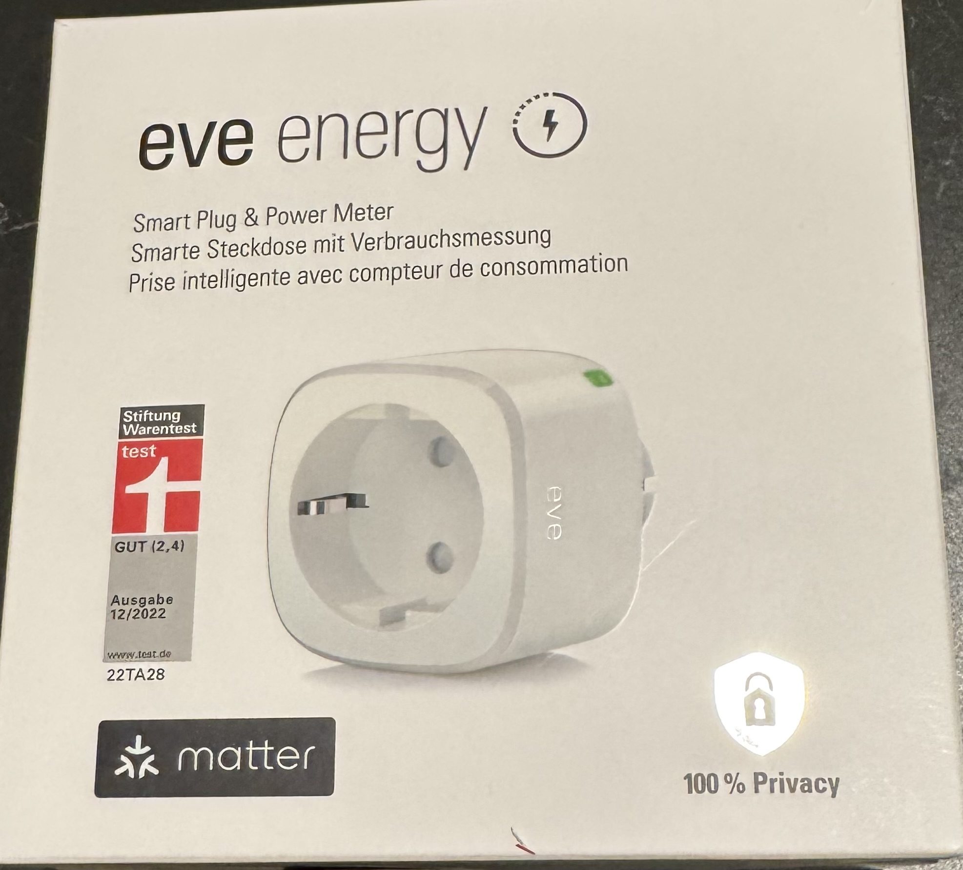

ich habe diese smarte Steckdose geschenkt bekommen (siehe Foto). Das Thema SmartHome ist mir absolut ungeläufig (ich bin Jahrgang 1962). Trotzdem möchte ich es gerne ausprobieren.
Ich habe ein iPhone 15 Pro Max, allerdings weder HomePod noch Echo oder ähnliches.
Kann ich diese Steckdose trotzdem irgendwie einrichten und vom iPhone aus steuern?
Wenn ich mir aus dem AppStore die „Eve“ App installiere und starte, möchte er sie zur Home App hinzufügen. Das bricht dann aber irgendwann ab, weil es wohl keinen HomePod gibt…

Okay, danke, dann geht das Teil wohl zurück, zusätzliche Geräte in Form von HomePod oder was auch immer möchte ich nicht.
Kann mir vielleicht jemand eine alternative empfehlen? Ich möchte einfach nur eine einzige Steckdose haben, die ich vom iPhone aus ohne zusätzliche Geräte ein- und ausschalten kann.

Das könnte recht schwierig werden, da smarte Produkte in der Regel über spezielle Protokolle (Zigbee, DECT ULE oder eben zukünftig per Matter) angebunden werden.
Dazu brauchst du dann einen entsprechenden Gateway oder wenn man sich im AVM Produktuniversum befindet, deren eigenen DECT ULE Produkte bzw. nach und nach kommen ja Matter Updates für die Fritz! Boxen.
Etwas "umschiffen" kannst du sowas, wenn du dir einen Adapter holst, den du in die Apple home oder Amazon Alexa Infrastruktur einbinden kannst.
Allerdings ist hier eben der vorhandene Apple home pod oder die vorhandene Amazon Alexa der Gateway.
Wenn du das alles in der Form so nicht möchtest, dann wirst du erst einmal weiter darauf verzichten müssen - außer ein anderer CB'ler kennt ein Produkt, was sich ohne alles simpel aus der App alleine bedienen lässt.
Kannst du die Steckdose nicht normal einrichten, ohne matter?
Sprich ganz normal in der dazugehörigen App mit deinem WLAN verbinden?
Falls das nicht geht und das Ding nur eingeschränkt auf eine Verbindungsart ist, oder der funkstandard etwas ist was du nicht im Haushalt hast zB Thread, dann tatsächlich zurück damit wenn du nicht den passenden border Router hast.
