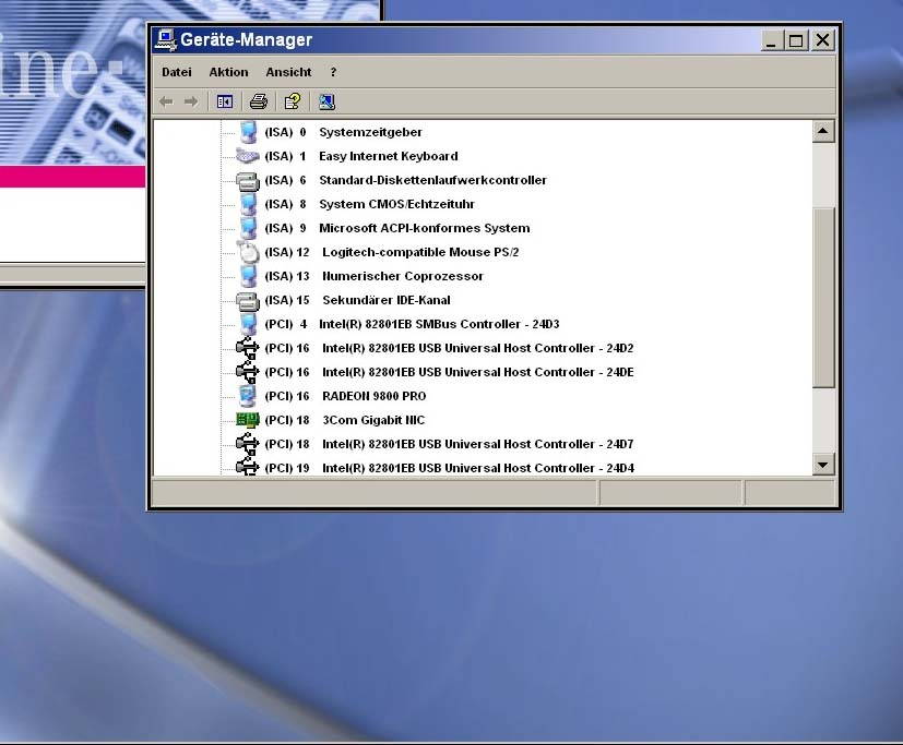

Möglich ist aber auch ein IRQ-Problem. Die Radeon9800 sollte möglichst einen IRQ für sich alleine haben.Unter Programme->Zubehör->Systemprogramme->Systeminformationen->Hardwareressourcen->IRQ´s oder "Konflikte/gemeinsame Nutzung" kannst du mal kucken ob das der Fall. Hat die KArte dort gar keinen eigenen IRQ (scheint garnicht auf) musst du ihr im BIOS einen zuweisen : Über die Option "VGA user IRQ ..." oder "Assign IRQ for VGA" weil eine Grafikarte besser immer einen fixen IRQ haben sollte. Gemeinsamme IRQ-Nutzung mit USB oder sowas sollte keine Probleme machen, macht es auch nicht bei anderen im Forum was ich inzwischen so mitbekommen habe.
Teilt sich dort die Grafikarte aber einen IRQ mit pci-lastigen Geräten wie z.b. RAID-Controller oder einfach mit zuvielen anderen GEräten aufeinmal solltest du mal das ändern, wie das geht siehe mal meine langen Comments dazu in dem Posting :

So sieht es zur Zeit aus bei mir, und, ja, ich habe natürlich der Karte einen eigenen IRQ zugewiesen. Wie du siehst, teilt sich die 9800 Pro IRQ 16 mit USB-Controllern.
