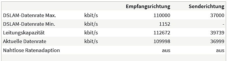

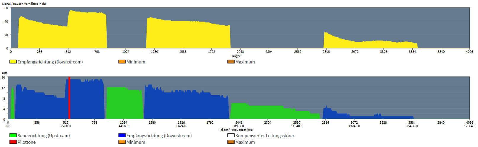

Von der Dose im Keller zur Wohnung natürlich nicht 🙂 (Mehrfamilienhaus, 3 Jahre alt, grundsätzlich solide Verkabelung). Bei mir: 4 TAE-Dosen, davon lediglich 1 angeschlossen -> Originalkabel zur Fritz 7490 (+-2m)-> LAN-Kabel (3m) -> PC, ich glaube einfacher/direkter kann man es nicht anschließen
Kannst du daraus was schlußfolgern, für mich heißt das nur "mehr als 68911kbit" gehen aufgrund der limitierenden Verbindungsstelle nicht. Und auch andere Verbindungsstellen bringen leider keine Besserung 😔
Danke dir!
Zumindest anhand der Daten ist deine Leitung physikalisch bei 68911 down und 25585 up limitiert.
Wenn du schon alles ausprobiert hast, dann dürfte das wohl das Maximum für deinen Anschluss sein.
Im Hinteren Bereich des Spektrums kommt bei dir ja auch schon kaum noch was durch.
Welche Länge zeigt denn die FritzBox bei dir die als Leitungslänge an?
Jup sehe ich auch so! Minimum laut Telekom sind 54Mbit down / 20Mbit up. Mir sind die Werte hier einfach zu wenig (67Mbit / 25Mbit) , dafür muss ich keinen Aufpreis bezahlen, weshalb ich dann auch, Stand heute, downgraden werde. Für mich ist das eine bessere 50er Leitung.

Das Spektrum fällt für meinen Geschmack im hinteren Bereich etwas zu stark ab. Ansonsten sieht es normal aus.

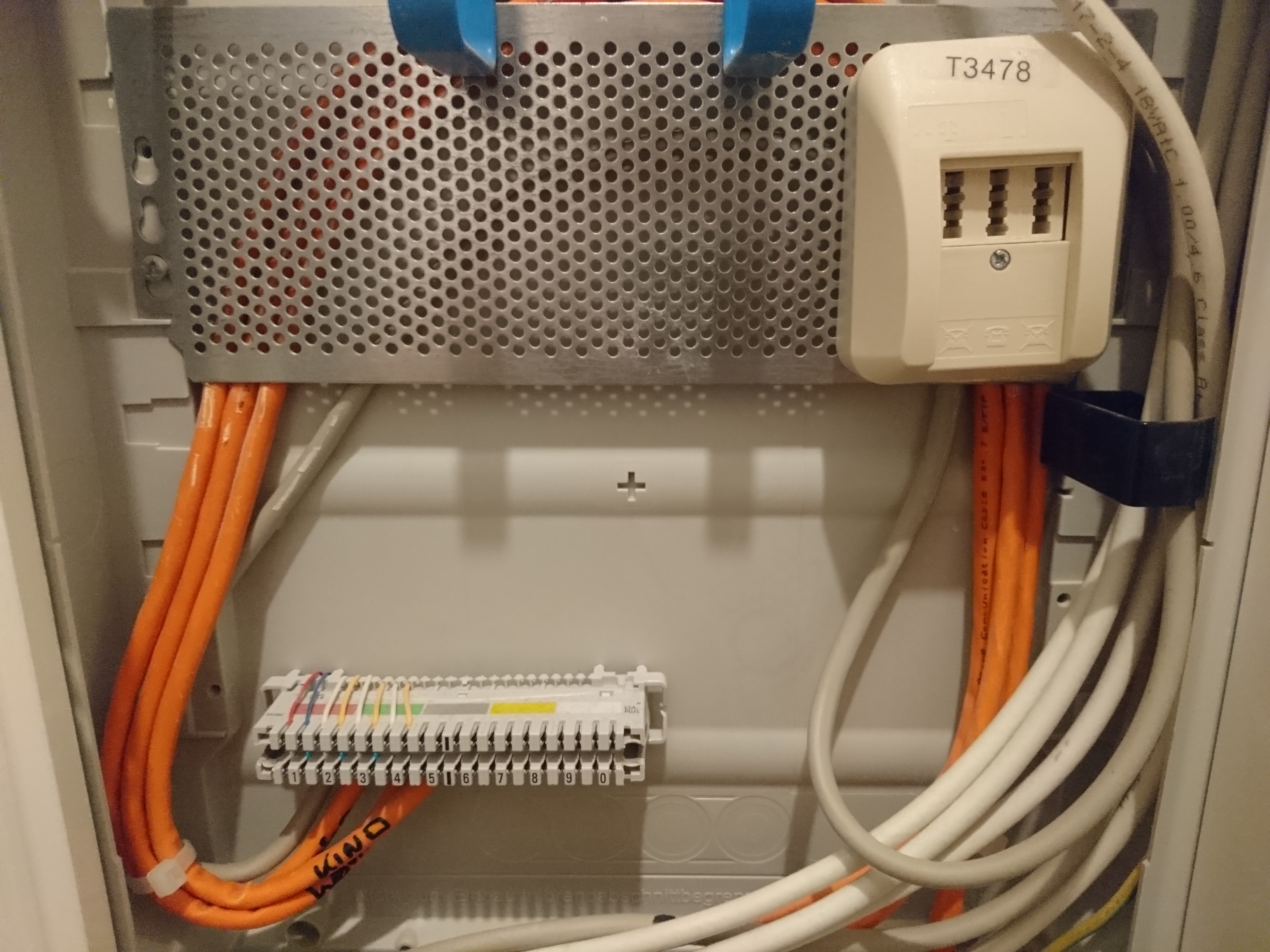

Vom Keller gehts zur Haupt-TAE-Buchse im Flur und vor dort gehts über so ne Crimpleiste weiter an die 3 anderen TAE Buchsen, an einer dieser 3 hänge ich. Ist der Router an die Haupt-TAE-Buchse angeschlossen sind die Raten minimal höher jedoch innerhalb der Streuung.
Ich habe jetzt nicht alle Buchsen getestet, aber ich gehe davon aus, dass alle kontaktiert sind, zumindest stecken alle Kabel
==> du nimmst also an, dass eine eine physische Trennung der "unnötigen" TAE Buchsen zu einer Besserung führen würden?! Das habe ich bisher natürlich noch nicht getestet bzw. gar daran gedacht, dass eine chillende TAE Buchse hier negative Folgen haben könnte?!
Nein, keine Fehlermeldungen oder Ähnliches.
@tritratrullala Ja, parallel angeschlossene TAE Dosen bzw. schon nur die Leitungen verursachen Störungen.
Könntest du von der Verkabelung an der Haupt-TAE und der Crimpleiste mal Fotos hier posten?
Dann kann das beurteilt werden.

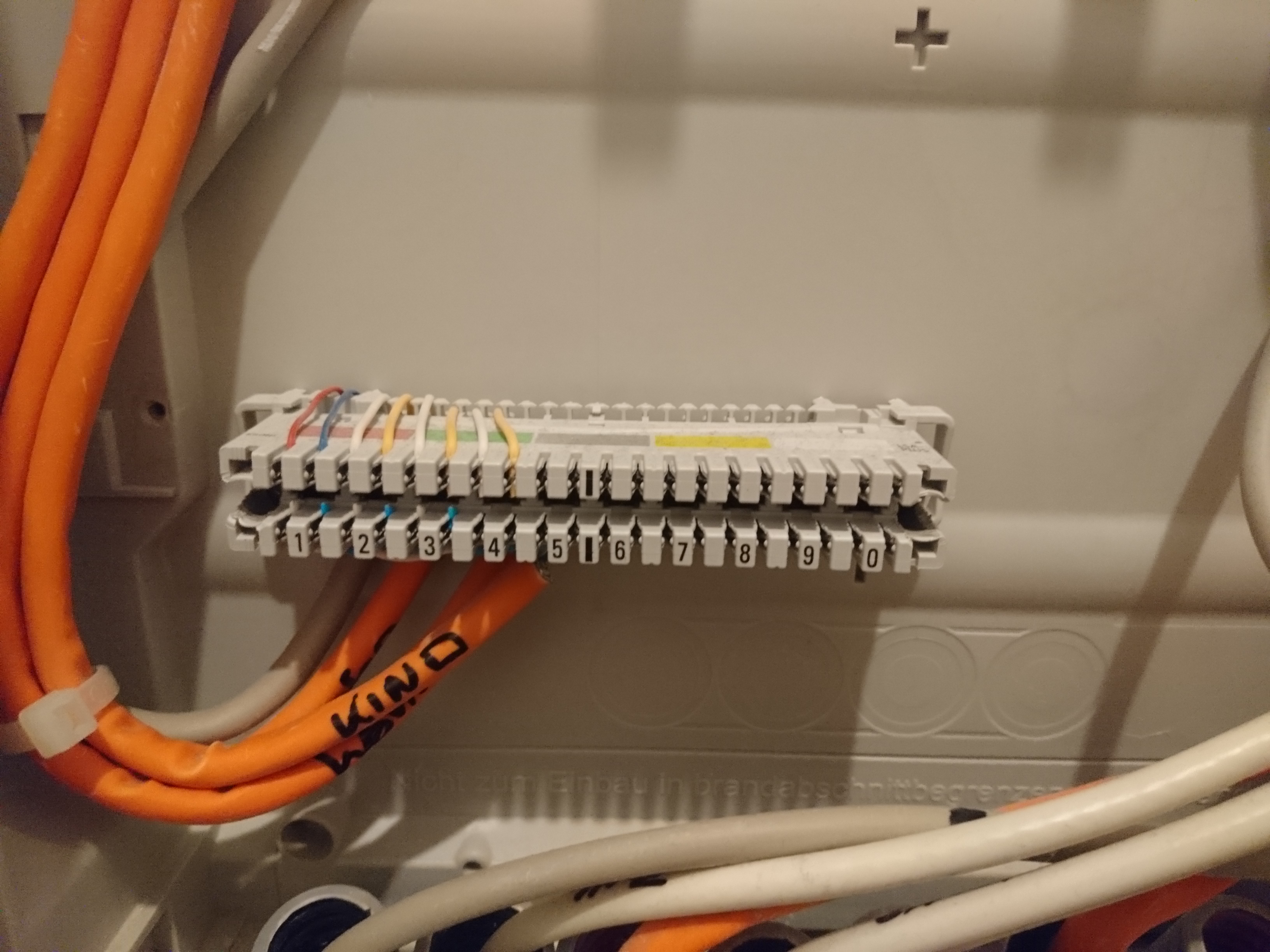

Also das graue Kabel geht von der TAE Buchse nach unten zu dieser Crimpleiste und die schleift das dann entsprechend in dreit Zimmer durch.
Bin mal gespannt was du sagst, aber vorab schon mal danke dir 🙂
Reaktionen: brainDotExe
@tritratrullala Das sieht ja erst mal recht ordentlich aus, sogar mit LSA Leiste.
Ich kann nur noch nicht ganz nachvollziehen, wie die TAEs verkabelt sind. Ich meine von irgendwo her muss die Zuleitung vom Hausanschluss kommen.
Die sollten dann an die erste TAE, hier im Kasten gehen und von da aus an die weiteren TAEs.
Wenn ich das an der LSA Leiste richtig erkenne sind aber nur zwei Adern des grauen Kabels verbunden, der Rest sind Adern der orangenen CAT7 Kabel?
Davon sind 3 Stück verbunden?
Ich nehme an die untere Belegung (Blau/Weiß) und die drei rechten oben (Gelb/Weiß) sind von den CAT7 Kabeln?
Wenn möglich schraube mal den Deckel der TAE ab und mache ein Foto von der Verkabelung dort.
