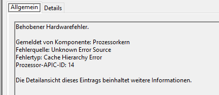

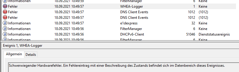

Habe auch versucht die Minidumps zu aktivieren aber nix da Windows erstellt einfach keine. Im Ereignislog winde ich diverse Einträge vom WHEA-Logger die sehen dann so aus:

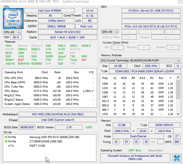

Mein System:
MSInfo:

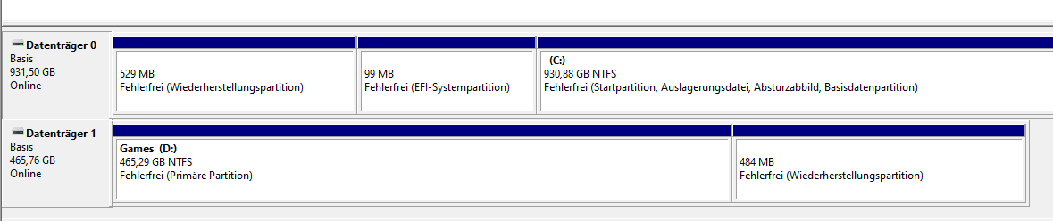

Ich habe jetzt den RAM und Speichertest von Windows durchlaufen lassen und folgendes danach gefunden:
Daraus würde ich schließen das Harddisk0 Probleme macht.
Das müsste ja meine System SSD sein. Würde evtl auch erklären warum keine Logs/Minidumps erstellt werden.
Das ist die Platte.

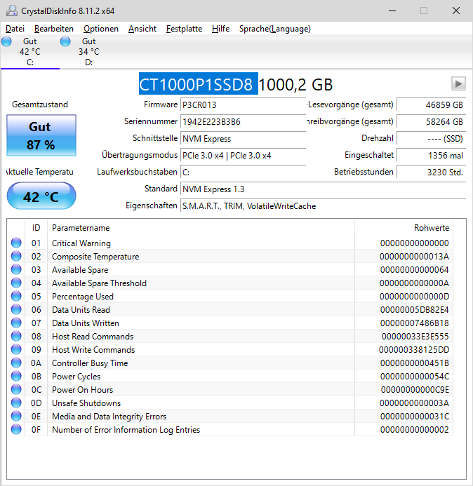

Ich habe jetzt auch mal die FW der Crucial SSD aktualisiert und schaue mal aber an sich ist doch meine Annahme richtig das da was mit der nicht okay ist oder?
Wahrscheinlich sind die Riegel mit zu scharfen Timings eingestellt worden. Xmp Profil benutzen oder manuell im bios runtertakten oder Volt um 0.1 erhöhen.
auch wichtig: bios muss aktuell sein.

WHEA ist wohl der häufigste Fehler, wenn Timings zu scharf oder Taktraten zu hoch eingestellt wurden. Daher ist die Idee von @chrigu schon richtig. Läuft alles stock oder hast du irgendetwas (CPU / RAM) manuell eingestellt? Wenn XMP aktiv könnte man es testweise Mal deaktivieren. BIOS Update wurde schon gesagt. Vielleicht läuft der RAM auch noch mit den Einstellungen der alten Riegel, oder hast du dazu gepackt?
Ich würde zudem den Rechner einmal öffnen und den Sitz von RAM, Steckern etc. prüfen. Einmal raus und wieder rein stecken kostet nix wenn du nicht 2 total linke Hände hast. Nach deinen beschriebenen 5 Minuten hat der Rechner schon eine andere Temperatur.

Sitzen tut alles gut, habe auch die Slots gechecked ob Staub drin ist oder sowas. RAM lief übertaktet und ist jetzt nurnoch mit XMP am laufen nach dem Biosupdate(das alte war von 2019 noch uff) Temperatur sollte eigentlich kein Problem sein, tracke alles und die sind sehr gut. Werde das jetzt testen 2-3 Tage dann weiß ich ob es geholfen hat. Hatte den BSOD ja 2-3x am Tag.

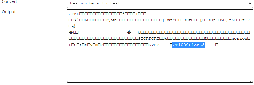

  RawData 435045521002FFFFFFFF010001000000070000002A010000020A0900120915143C60C1835215A74887D114D9467D7765000000000000000000000000000000008D7C2157665EFB4480339B74CACEDF5B03F83300702E884E992C6F26DAF3DB7A1D8858FB6BACD701080000000000000000000000000000000000000000000000C8000000620000000003020001000000000000000000000000000000000000000000000000000000000000000000000001000000000000000000000000000000000000000000000053544F52504F5254010062000000030001000500110000009A4C0E009013EA118997806E6F6E6963730074006F0072006E0076006D006500000000000000000000000000000000004E564D6520202020004354313030305031535344382020202000
Konnte ich lesen das es da um irgendwas mit der Crucial SSD geht
Würde jetzt morgen das System mal auf der 2. SSD neu aufsetzen oder erst was anderes?
