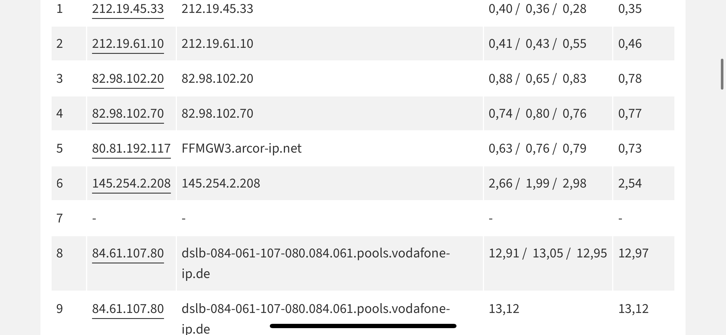

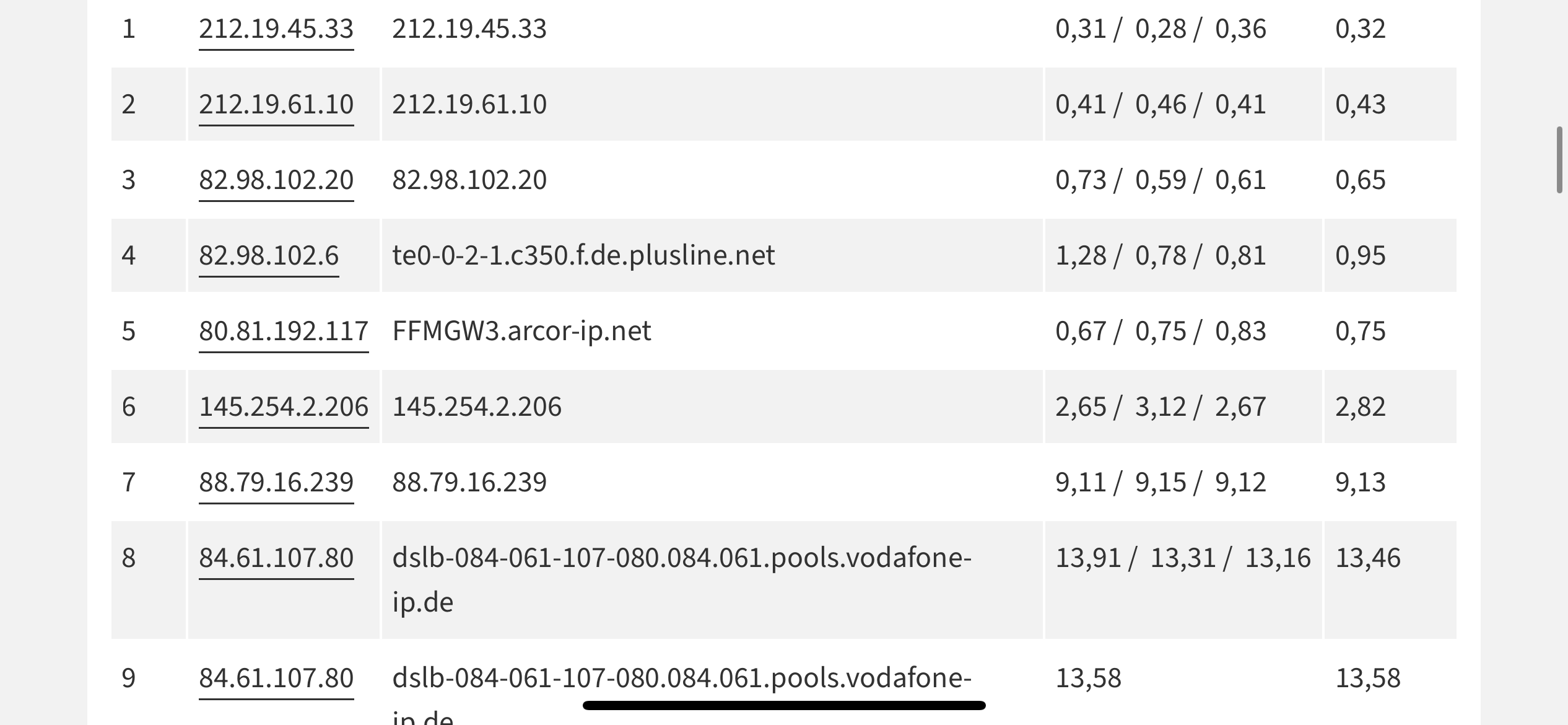

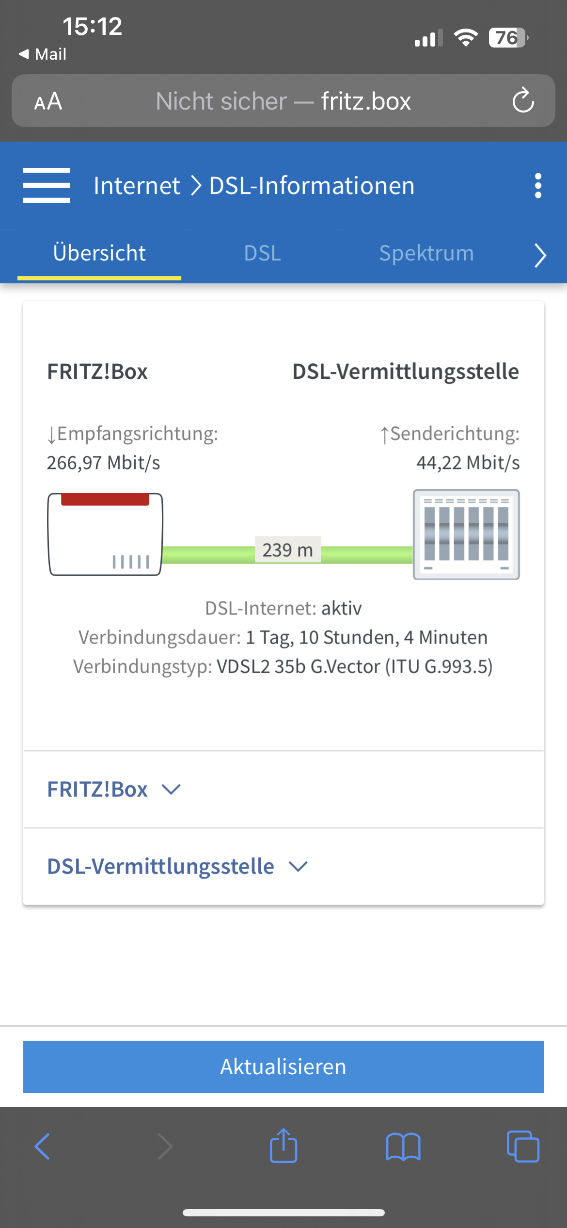

Mach doch mal bitte einen Screenshot aus der Fritzbox unter Internet -> DSL Informationen und das Ergebnis von einem tracert heise.de
passen diese Screenshots so?

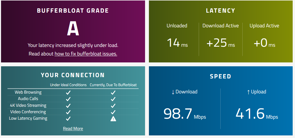

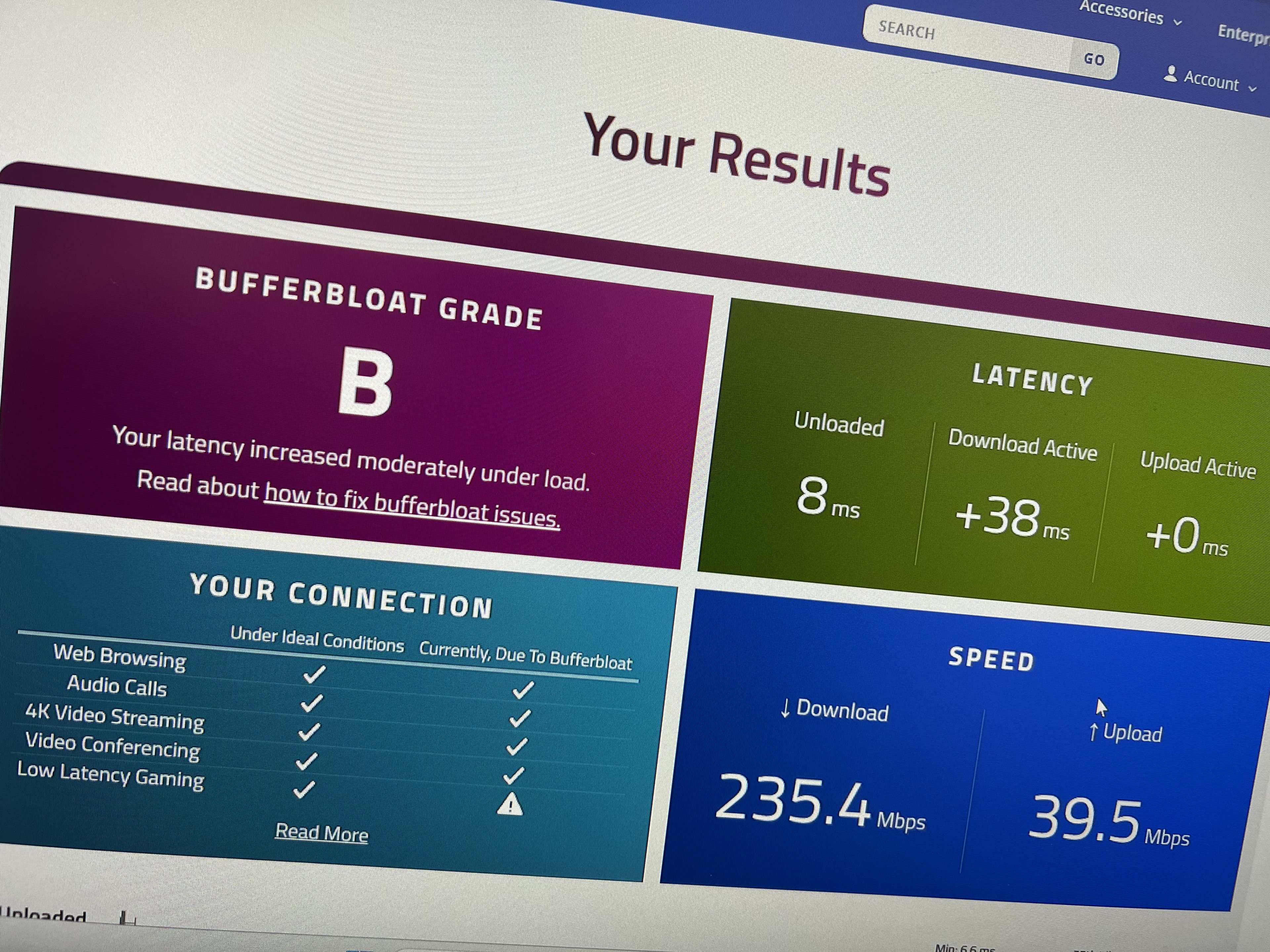

So, wollte ein kleines Update geben. Irgendwie hat sicher der bufferbloat (beim Upload) durch den Wechsel komplett vernichtet nur ist der bufferbloat immernoch beim Download da. Die Leitung kam heute
Kann ich sonst noch irgendwas tun? Habe eine FRITZ!Box 7530.

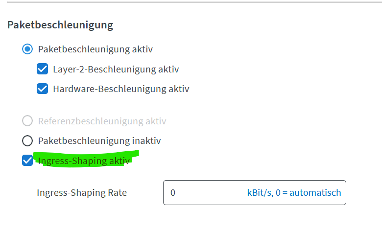

Der Test ist bei mir genauso. Telekom VDSL 100. Fritzbox 7590. Dann mal hier ein wenig herumprobiert.
Und wie hier zu lesen einmal die Option in der Fritzbox in den versteckten Einstellungen http://fritz.box/support.lua aktiviert.
Quelle: https://www.reddit.com/r/fritzbox/comments/gbhz6w/sqm_bufferbloat/
Vorher:
Nachher mit Ingress-Shaping (geringfügige Besserung):
Vielleicht hilft es ja bei dir.
Edit: Hier auch nochmal ein Video direkt von AVM dazu mit Erklärung. Da gibt es auch noch eine andere Methode der Aktivierung, die ich jedoch nicht selbst getestet habe.
