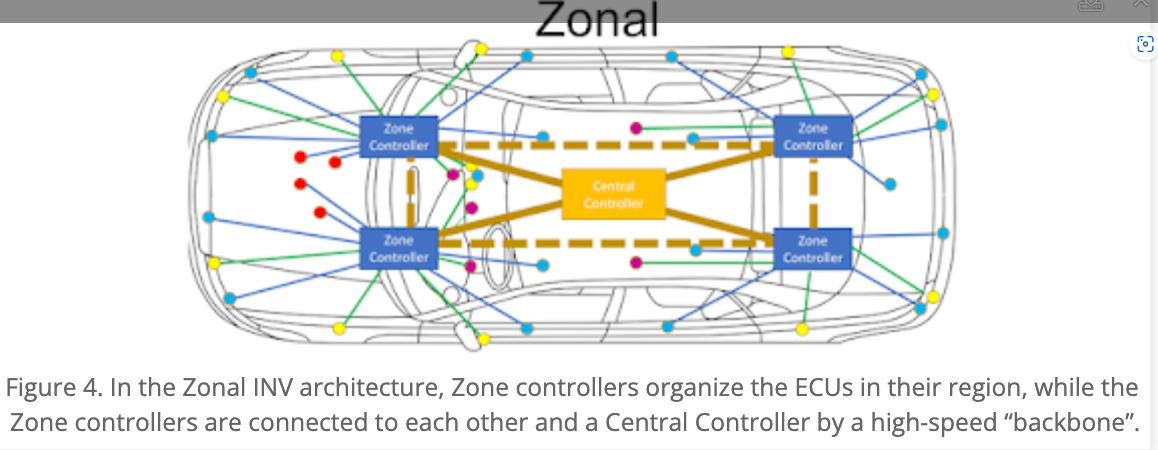

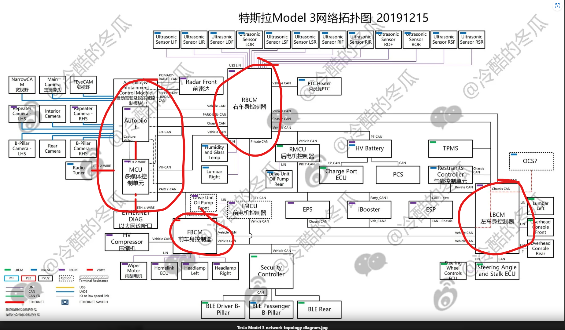

Tun sie das? Es gibt keinen Hersteller mit einer ähnlichen Architektur wie Tesla. Auch die Zonenarchitektur ist grundsätzlich anders als das was Tesla einsetzt, evtl. ist "Etherloop" vergleichbar. Zentralisierte Architektur hat Audi ja schon zig Jahre im MLBevo, der PPE ist ja auch wieder komplett anders aufgebaut - eben nicht wie Tesla sondern mit jeder Menge Intelligenz in den Sensoren (insofern Audi das Konzept nicht in den letzten 3 -4 Jahren grundsätzlich über den Haufen geworfen hat).

Zum Etherloop: Finde ich etwas schwierig, gerade wenn es um die Munro-Videos geht. Die preisen alles was billig zu produzieren ist, ob es aber technisch die richtige Entscheidung ist (Stichwort Qualität und Ausfallsicherheit gegenüber Einfachfehlern) ist eine andere Frage.

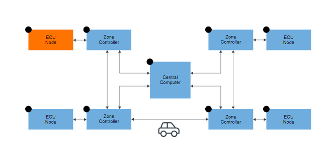

Meine persönliche Vermutung ist, dass der FAZ-Autor hier recht hat und VW sich hier eher auf das "decoupling" des Weltmarkts vorbereitet. Also Autos mit unterschiedlicher Lieferkette in den drei großen Märkten China, USA/Kanada, Europa+Japan+Rest der Welt anzubieten und die bestehenden Architekturen alla MEB und PPE mit den entsprechenden Partnern umzukonstruieren. Für den MEB hat man in China schon Xpeng an der Hand, beim PPE würd man wohl Rivian einsetzen und dabei Büchsen der Zulieferer einfach austauschen während die Mechanik drum herum weitgehend gleich bleibt.
Für die Boschs, Contis, ZFs, Valeos etc. ist das jetzt als Hardwarelieferanten natürlich nur so ein mittelmäßiger Ausgangspunkt; allerdings sehen solche Zonenarchitekturen meistens vor "Off the shelf"-Produkte wie Airbag-, Brems- oder ESP-Steuergeräte einfach als solches einzuklinken.
xexex schrieb:

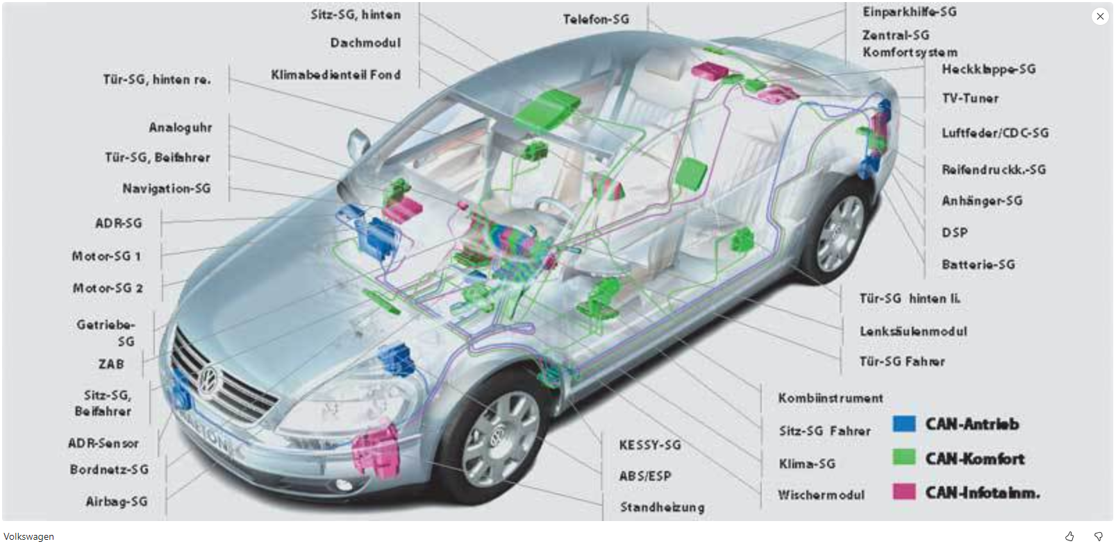

Es geht nicht um eine bunte UI, es geht um Kernkomponenten und darum aus 100+ Steuergeräten, eine Handvoll wie bei Tesla, mit selbst entwickelter Software zu machen.
Ich find das mit den 100+ Steuergeräten einfach immer witzig weil es eine gewisse Willkür bezüglich der Terminologie zeigt. Wenn ich mich hier umsehe, dann habe ich hier im Raum 10 "Steuergeräte" fürs Licht. Also 8 Smarthome-Lampen plus Bridge plus Dimmer. Ich kann natürlich jeden Sensor/Aktor mit Buskommunikation und Eigendiagnose als Steuergerät begreifen und liege damit sicher nicht ganz falsch. In dem Sinne ist natürlich jedes USB-Device am PC auch ein "Steuergerät"; ich mein selbst ne elektrische 0815-Wasserpumpe hat Intelligenz und kann über ihre zwei, drei Drähte über Manipulation des PWM-Signals kommunizieren.
