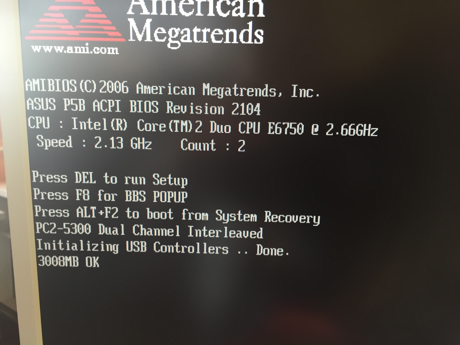

Wie befürchtet: das Ding hasst fsb und kann nicht mal den 6750 nativ auf 333 ansprechen:
hier steht leider die bestätigung dazu:
http://support.asus.com.cn/cpusuppo... maximum speed of 1066FSB on this motherboard.
habe zwar nur das normale p5b, aber der chipsatz ist vermutlich der gleiche.
also bau ich den e4300 wieder ein. der lief wenigstens auf 2,8 GHz.
mensch, mensch! diese board raubt mir noch den letzten nerv!

Cmos reset? Habe die default settings geladen. Und danach manuell mit 333 mhz probiert und wieder kein bild.Naddel_81 schrieb:Wie befürchtet: das Ding hasst fsb und kann nicht mal den 6750 nativ auf 333 ansprechen:

UPDATE: CMOS resettet und neu probiert. E6750 wird wieder nur mit 2,1 GHZ also FSB 266 erkannt. jegliche manuelle änderung auf 333 MHz (selbst mit hohen spannungseinstellungen) führt dazu, dass er nicht mehr startet.
habe nun den e4300 drin und mit 315 MHz FSB auf moderaten 2,8GHz laufen. als unterbau für die 6850 sollte das reichen. ist zwar schade, dass keine 8x400 möglich sind, aber sei's drum. das board mag wirklich nicht.
habe gelesen, dass es auch an der RAM-vollbestückung (alles 6400er DDR2) liegen kann. mit nur 2 riegeln "könnte" es eventuell klappen, höher zu takten. aber dann hätte ich auch nur 2GB RAM
so oder so: ein 70€ kompromiss-verleih-spiele-PC für die kleine schwester oder den nachbarn, wenn er mal bock auf retrospiele hat.
