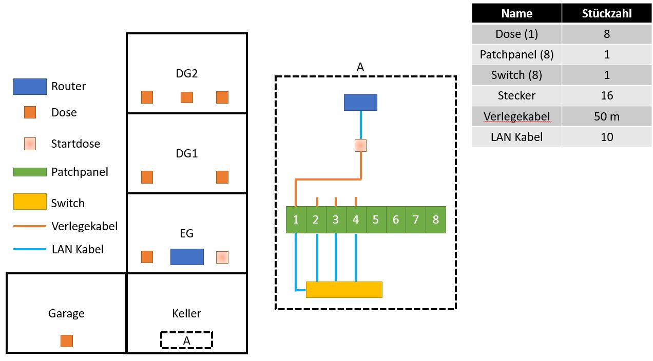

Wenn die Kabel aller Räume im Keller zusammenlaufen (auch das vom Router), legt man die unten alle auf einen Switch auf und schon kannst du von allen Räumen auf das Internet vom Router zugreifen.
Also wie mein zweites Bild darstellt?
dann passt das, ich dachte uU musst erst das DSL Signal aus dem Keller in den EG schicken und dann das LAN wieder nach unten, dann hättest Du zwei LAN Leitungen gebraucht
Super, dann sollte wohl hoffentlich alle so passen :)
Ich setz in die LAN Dosen jedoch immer nur 1 Kabel rein, da ich kein Platz für 2 Kabel habe
Danke euch für den Support

Ein LAN Kabel ist schon mal gut, aber bei dem geringen Mehraufwand sollte man immer zwei Kabel nehmen und eine Doppeldose setzen.
Wenn ich aber kein Platz im Leerrohr hab, bringt das leider nichts 🙈
