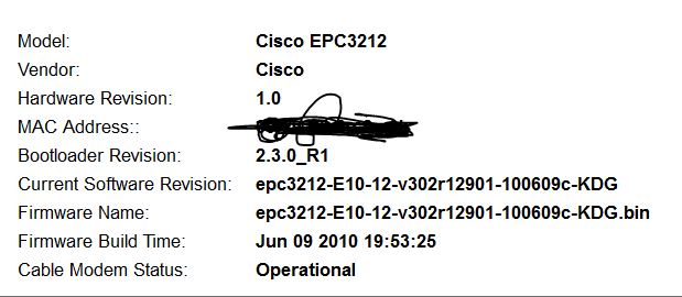

Welches Version des Cisco Kabelmodem hast Du?

Cisco Modem sehe hier: Unbenannt.JPG
Aufm Asus läuft die 1.0.1.7c
