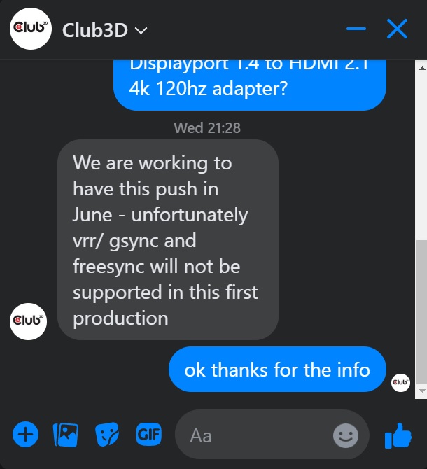

Wollte das Thema noch mal aufkochen. Habe gerade auf der Mindfactory Produktseite gelesen, dass der CAC-1085 scheinbar Gsync/Freesync/VRR unterstützt. Gab es da eine neue Revision? Kann das jemand hier im Forum bestätigen? Googeln half mir jedenfalls nicht weiter.
das sollte eig immer noch gültig sein.
frage doch mal direkt bei club3d nach.
