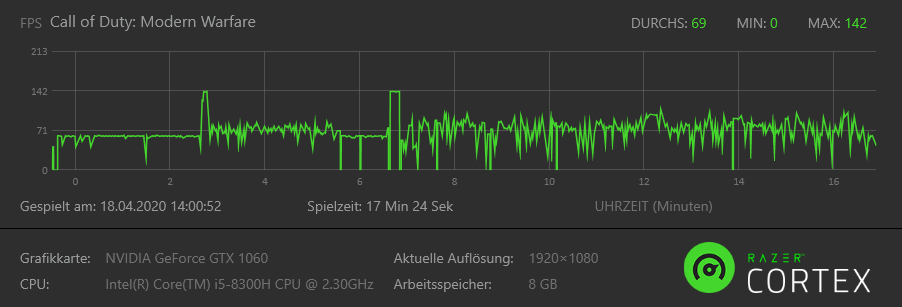

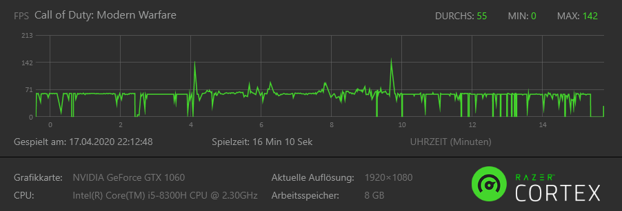

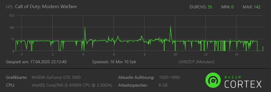

So sieht mein Spielvergnügen im Moment aus. Normal schaffe ich meine 70fps mit normalen bis hohen Details. Doch seit neusten nur noch Einbrüche und dadurch nicht mehr Spielbar. Ich hoffe wenn noch 16 GB an RAM nachlege, dass ich da wieder normal spielen kann.
kidkasi schrieb:
Hast du das Tool ausprobiert? siehe #23
Habe seit dem keine Probleme mehr. Mehr Ram wird nichts bringen. Eher diesen zu cleanen.
So hab das Tool mal ausprobiert. Wie man sieht bringt es erstmal nicht viel. Was ich leider noch befürchte ist, dass ich ein Thermal Problem habe. Ab welcher Temperatur regelt sich ein Intel runter? Momentan läuft er so durchschnittlich bei 93°C in Volllast.

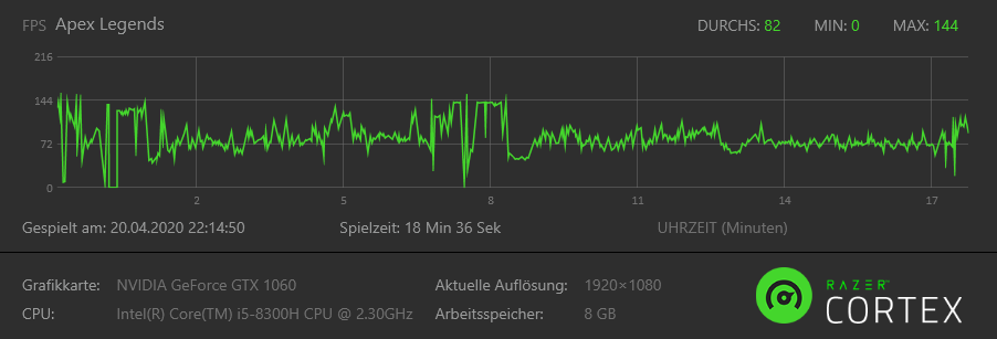

Update:
Hab mal 2 Runden Apex Legends aufgezeichnet und siehe da alles läuft normal.

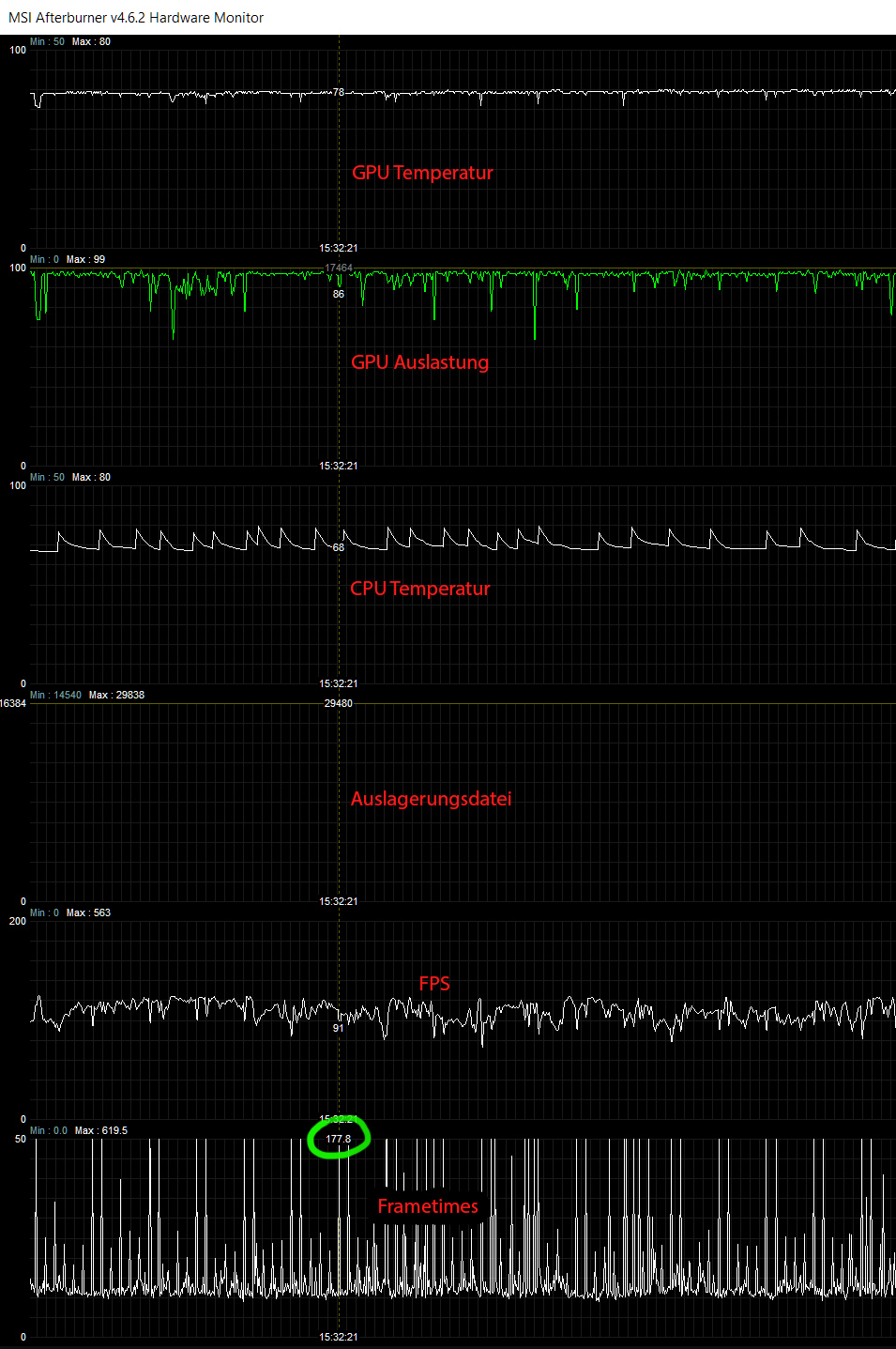

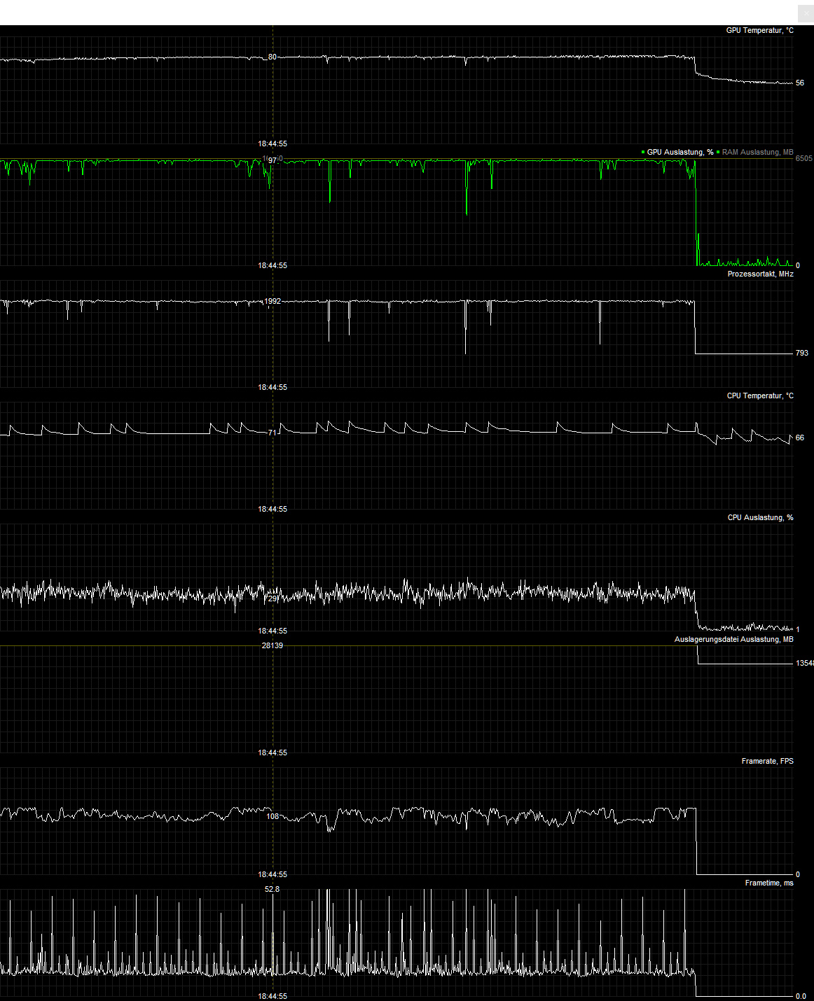

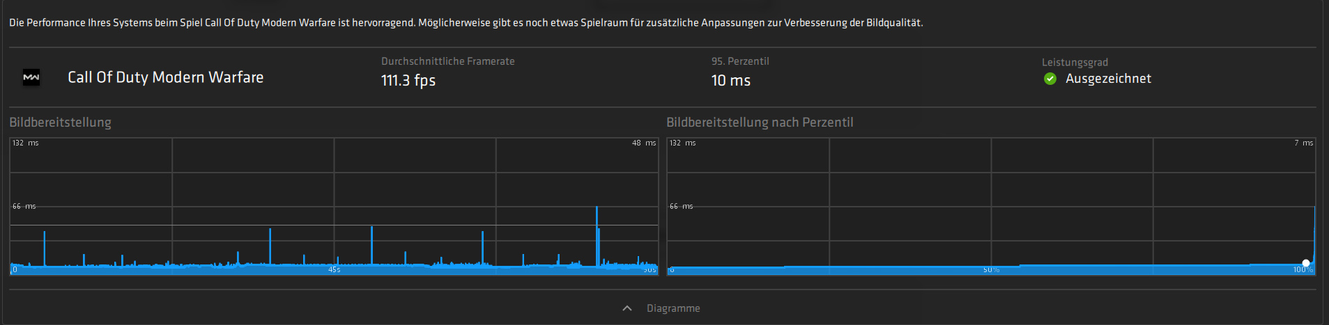

Ich habe mal den MSI Afterburner mitlaufen lassen.
Erste Messung ist mit dem "Adrenalin 2020 Edition 20.2.2 Recommended (WHQL)"
Die zweite mit dem "Adrenalin 2020 Edition 20.4.1 Optional"
In der zweiten Messung sind außerdem noch CPU Auslastung und Takt.
der AMD Treiber möchte mir aber sagen das hingegen des Spielerlebnisses alles in Ordnung sei?

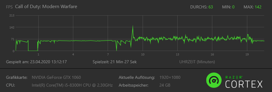

Habe heute mein 16GB RAM Riegel bekommen und siehe da erste Test´s ergeben das es vermutlich an unzureichend RAM lag. Das letzte Saisonupdate war anscheinend der Overkill für 8GB RAM.
Mit dem oben genannten (#23) Tool zusammen auf max Einstellungen durchschnittlich 63 FPS ist für mich ausreichend.
Ab 9min wird etwa gespielt.

schön zu hören aber bei den meisten sind nicht die FPS sondern die Frametimes das Problem. Siehe mein vorherigen Post. Wie sieht es mit denen bei dir aus?
@Ju1ius was ist das im Spiel die CPU Zeit oder GPU Zeit. Beides ist bei mir so ca. 10-20ms.
Oder bezieht sich das auf die Leitung mit der du zockst? Sry bin da mit den Bezeichnungen nicht so im Stoff.
Wenn dann GPU Zeit, Frametime ist die Zeit zwischen den einzelnen Frames. Im Mittel habe ich ebenfalls gute Zeiten aber eben mit diesen Ausreißern die das Spiel bisweilen unspielbar machen.
