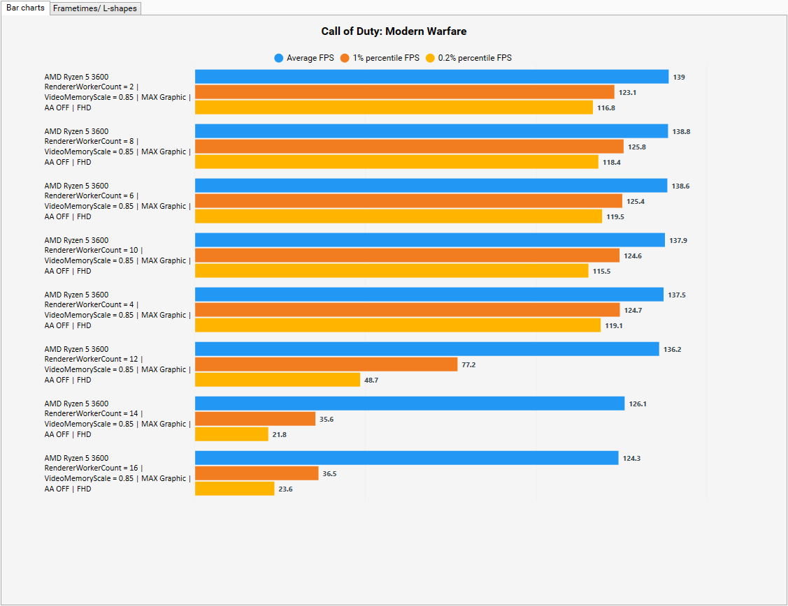

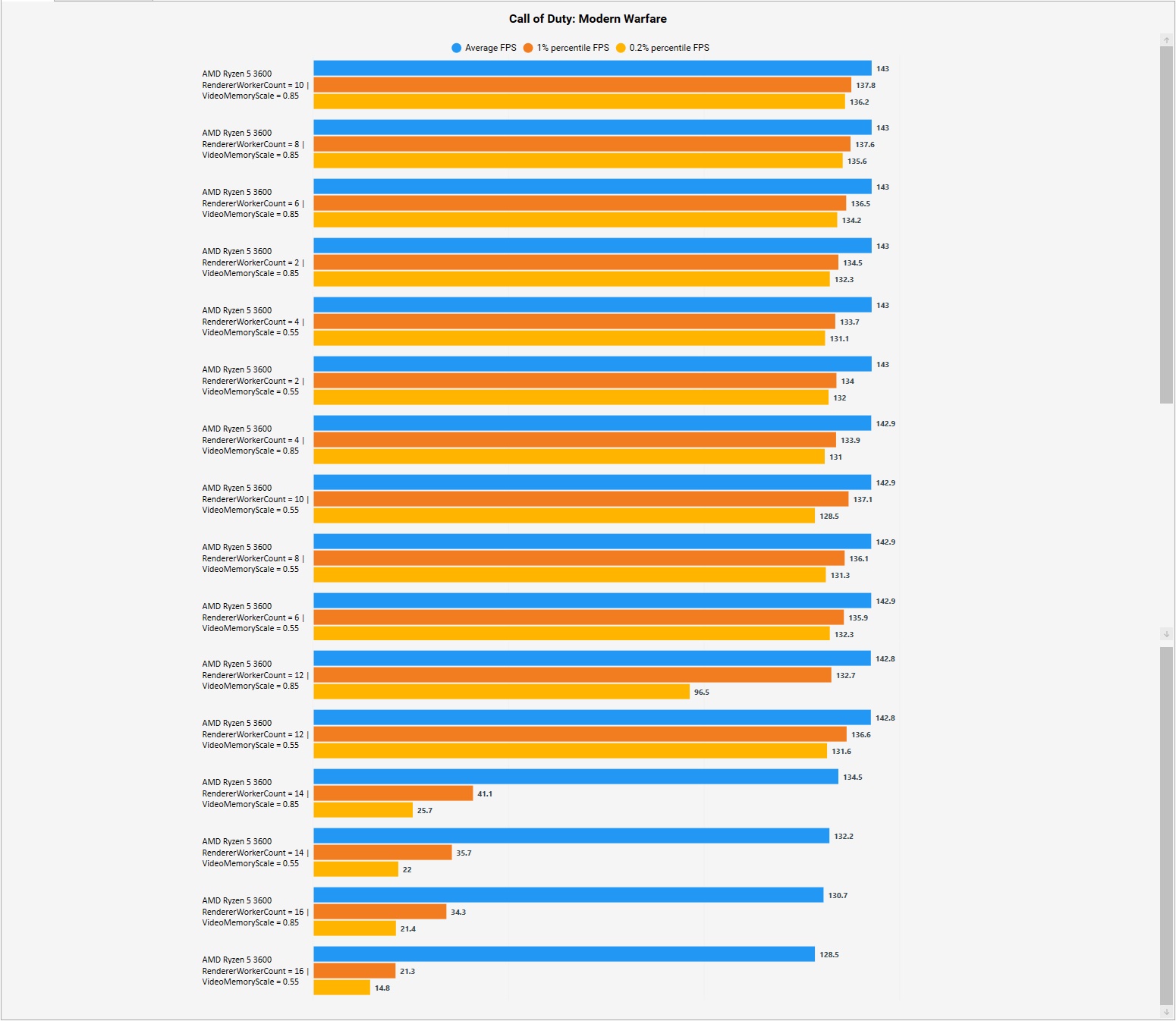

Sry wenn ich hier eine "Massenverlinkung" mache, aber mich würde bei den Usern mit dem Problem interessieren, was in der "adv_options.ini" unter "RendererWorkerCount" drinsteht.
Die Datei findet man unter "C:\Users\****\Documents\Call of Duty Modern Warfare\players"
@FrozenDonut @Jul3simgarten @Hunder @Fragtastic @kidkasi @julius @hugo-03 @Tyrone_xsh
Ihr alle habt mehr oder weniger mit den stutters/freezes/ruckler zu kämpfen laut diesem Thread. Könntet ihr mal bitte nachsehen welcher Wert in der Zeile bei "RendererWorkerCount" steht?
Ich hatte die letzten Tage massiv mit dem Problem zu kämpfen. Ich habe alle möglichen YT Tutorials durchprobiert, Tools wie ISLC und ProcessLasso getestet, Windows neu installiert, Spiele SSD formatiert und neu installiert...nichts hat geholfen.
Kurz bevor ich das Spiel deinstallieren wollte (und für immer begraben), kam mir die Idee, mit dem oben genannten Wert in der config-File zu spielen - Und sie da...die Ruckler/Stutters/Freezes waren weg! Ich habe dann auch ein paar Tests mit dem Tool "CapFrameX" gemacht...hier sind Ergebnisse:
Kurz gesagt:
-Der Wert unter VideoMemoryScale hat bei mir keine große Auswirkung, kann auch daran liegen, das ich in den Grafikeinstellungen alles runtergeschraubt habe bzw. die FPS gecapped sind.
-WorkerCount Wert in Zusammenhang mit CPU/Kerne/Threads (Ryzen 3600 - 6 Kerne-12 Threads)? Keine Ahnung...ich müsste vl ein paar Tests machen mit maximalen Grafikeinstellungen und uncapped FPS...vielleicht ergibt der Wert dann mehr Sinn.
-In meinem Fall - MomoryScale = 0.85 und WorkerCount = 10 | Niederige Grafikeinstellungen - Mit diesen Werten läuft das Spiel butterweich.
Und ja, ich habe meine FPS auf 143 mit RivaTuner gecapped...wenn ich Zeit habe und es gewünscht wird, kann ich ein paar Tests machen mit deaktivierter FPS Overgrenze.
Wie gesagt, mich würde echt interessieren, ob die Änderung des Wertes bei den Usern mit dem Problem eine Besserung bewirkt...eine Rückmeldung wäre super
Meine Hardware:
CPU: Ryzen 3600
RAM: 32GB Crucial 3200 @ 3733Mhz
GPU: PowerColor Radeon RX 5700 Red Dragon
SSD: EVO 860 500GB
EDIT:
Hier ein Durchlauf mit MAX Settings, AA Off, FHD, uncapped FPS:
Kurz gesagt: Ich setz den WorkerCount auf 8, unnötiges Grafikzeugs schalt ich ab, begrenze meine FPS auf 143/144 und genieße ein flüßiges Spiel
Vielleicht weiß jemand mehr über diesen Config-Eintrag bzw. weiß was dieser genau macht/bewirkt/arbeitet...

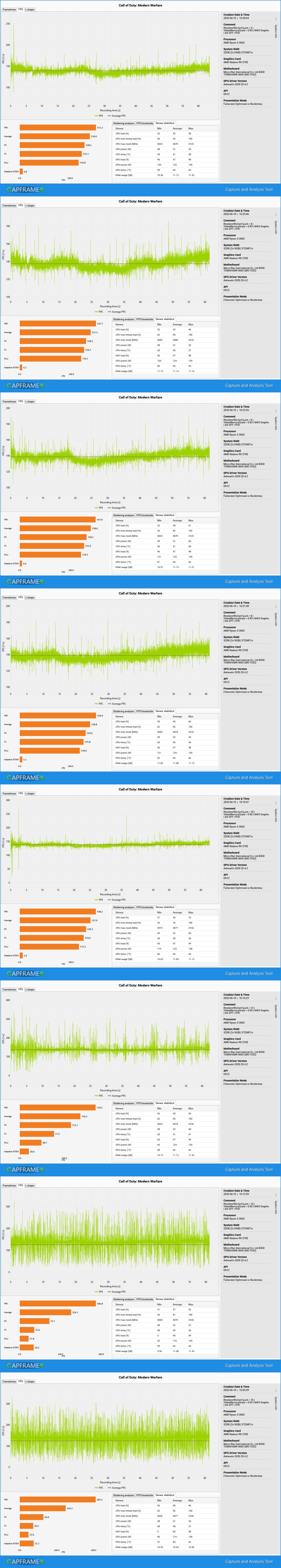

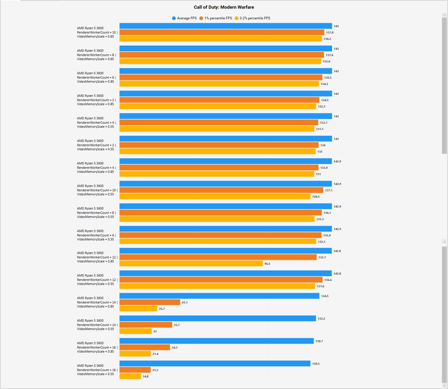

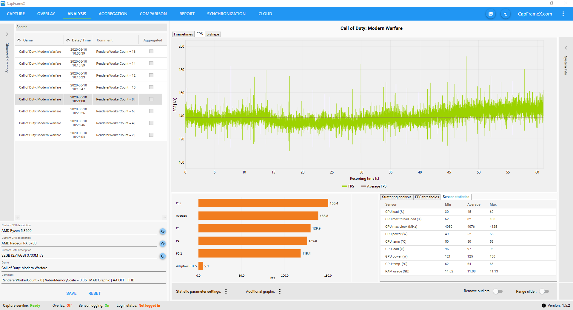

Rechts unten - Sensor statistics...ist der Durchgang mit WorkerCount=8
EDIT: @Tyrone_xsh Könntest du mal bitte mit dem Tool "Quick CPU" ( https://coderbag.com/product/quickcpu ) checken ob auch wirklich alle Cores aktiv sind?
EDIT: Hier sind alle Durchgänge...geordnet von WorkerCount=2 bis WorkerCount=16
Ich muss sagen...CapFrameX, das aus der CB Community kommt, ist echt ein feines kleins Tool

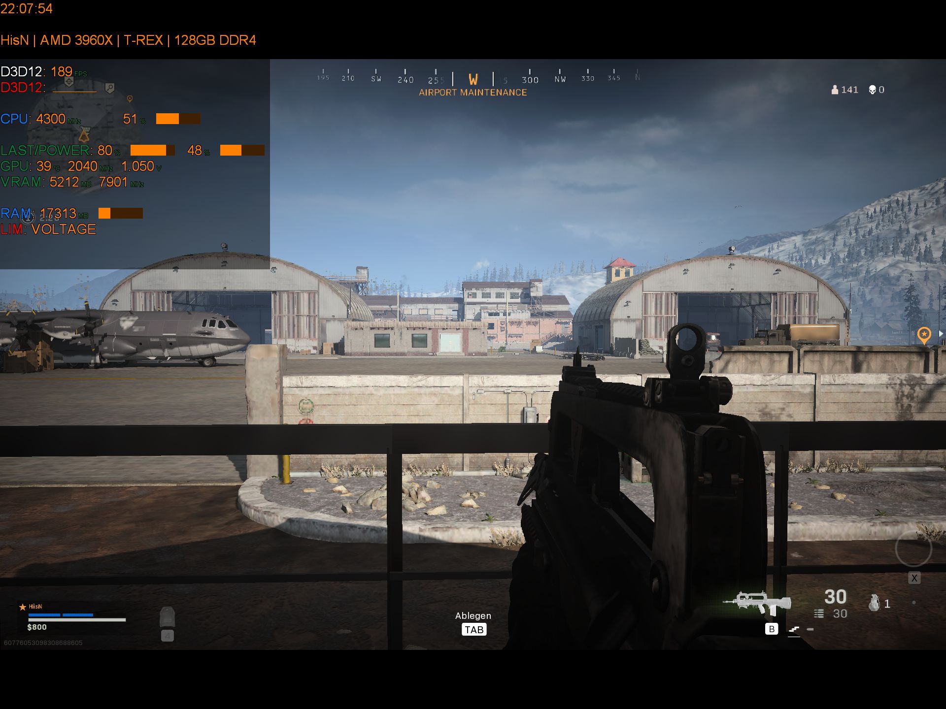

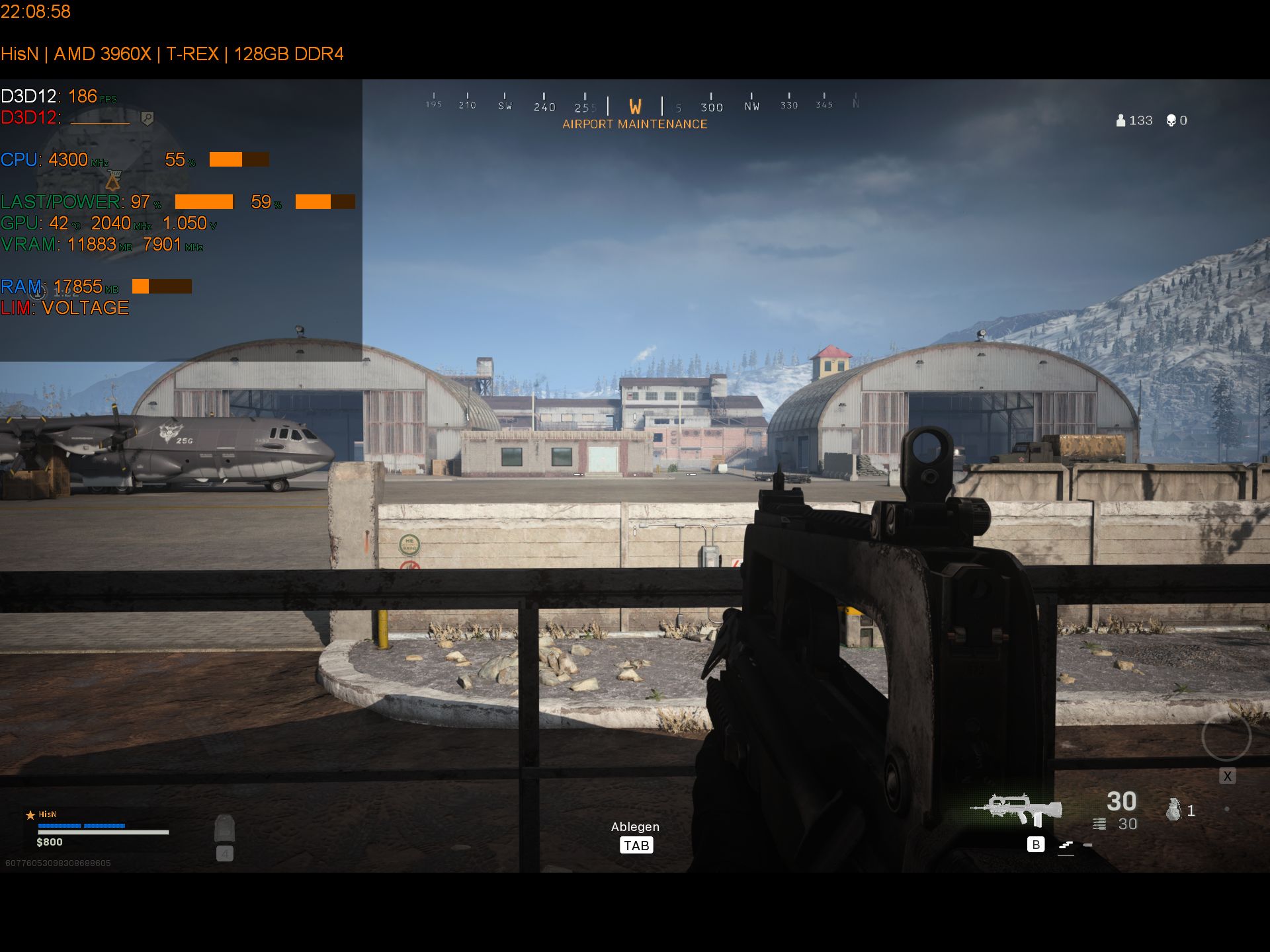

Was genau möchtest du einem damit sagen?HisN schrieb:Nur mal für euren Hinterkopf, wenn man eine Graka mit genug VRAM hat, wo dann der Zeiger direkt nach dem Start einer Runde stehenbleibt. Bin leider kein COD-Fan, so das ich mir das Stundenlang gebe.
Ultra
LOW
glZmO
- Dez. 2013
- 1.069
Ju1ius schrieb:Ich habe festgestellt, dass nur eine Einstellung etwas bei mir bewirkt, nämlich wenn ich den VideoMemoryScale von 85 auf 55 stelle oder ingamer die Textur auf "very low" stelle, keine Frametime spitzen mehr und reproduzierbar.
Ich glaube er meint den VRAM Verbrauch....
Ultra: 11,9 GB
Low: 5,2 GB
Etwas missverständlich von mir geschrieben... Ich meinte diesen Absatz.HisN schrieb:Nur mal für euren Hinterkopf, wenn man eine Graka mit genug VRAM hat, wo dann der Zeiger direkt nach dem Start einer Runde stehenbleibt.
