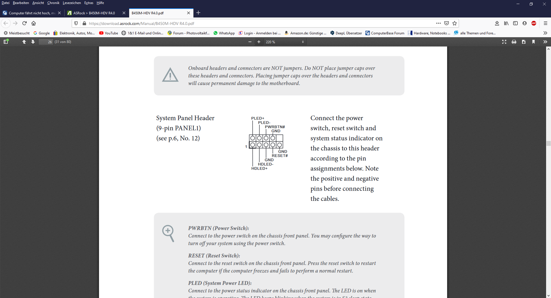

Hab mir mal für dich die Mühe gemacht...
sag mal, lest ihr überhaupt mal so ein user-manual ?
grad bei deinem alten gehäuse wichtig.. oder : probieren geht über studieren ?
Klar habe ich in die Anleitung geschaut! Ich hatte ja auch ursprünglich zugegeben, dass ich die Gehäuse-Stecker nicht 1:1 auf diesem "System Panel Header" raufbekommen habe. Es blieb aber nur das Kabel für die "Power LED" draußen, da hier + und - nebeneinanderliegen, bei dem Stecker von meinem Kabel habe ich aber einen 3-Pin Stecker, und zwar mit der Belegung Plus, dummy, Minus. Mit dem ursprünglichen Board für den Phenom passten diese Gehäusestecker alle drauf, aber scheinbar haben sich die Spezifikationen geändert...
