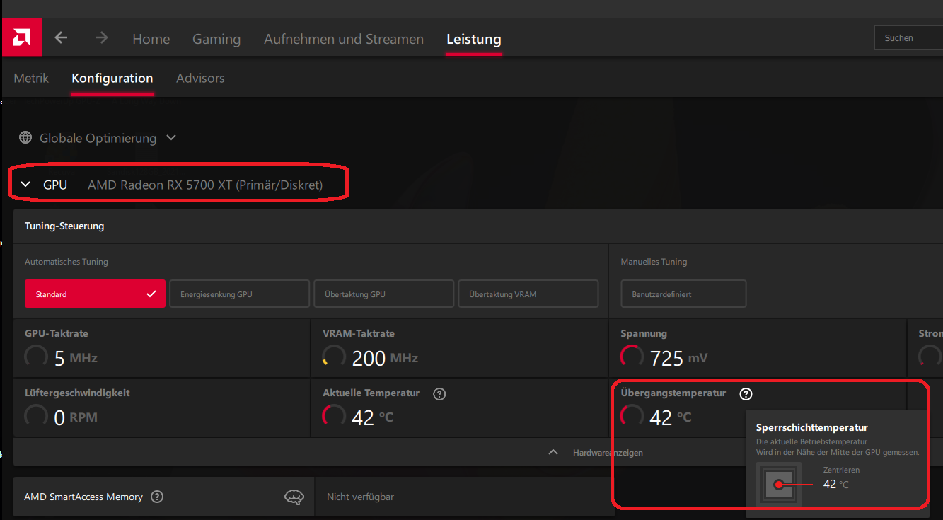

Übergangstemp beschreibt glaube ich die GPU Hotspot/Junction. Ist schlecht übersetzt.

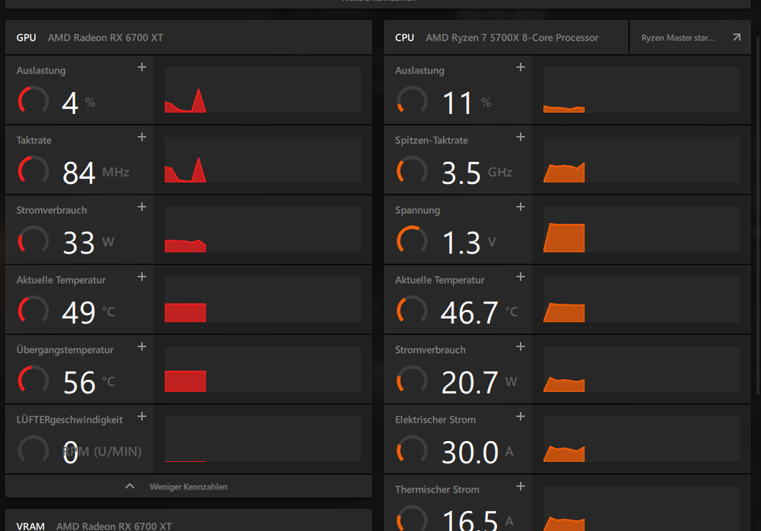

107°C HotSpot ist tatsächlich etwas viel, du solltest dich aber eher nach der aktuellen Temperatur richten. Das Delta kann nämlich bis zu 20K groß sein und 87°C "aktuelle Temperatur" bzw. (bei NVIDIA) "GPU-Temperatur" sind zwar auch warm aber nicht kritisch.
Dennoch viel zu heiß für eine RX 6700 XT, das hat nichtmal das Referenzdesign bei mir hingekriegt.

Hotspot oder Kern? Die 107 hier sind Hotspot.
Da hast du vermutlich keine 76°C, außer mit Wakü.

"In der Nähe der Mitte der GPU ..." lautet die Erklärung im AMD-Treiber für die "Übergangstemperatur" oder "Sperrschichttemperatur". Denke GPU-Z zeigt dafür "GPU Temperature (Hotspot) an.
Die andere, "Aktuelle Temperatur", oder "aktuelle Betriebstemperatur", soll "in der Nähe des Randes der GPU gemessen" werden.
Das ist mir klar. Es geht drum, mit welcher wuselsurfer da vergleicht. Aktuell vs Hotspot ist ja kein sinnvoller Vergleich.
76 Aktuell kann auch locker 96 Hotspot heißen, und dann ist 107 Hotspot nicht mehr so weit weg, besonders bei ner OC Karte oder schwachem Kühler.
Ja, das ist die Übergangstemperatur/Hotspottemperatur... die aktuelle, also die GPU-Temperatur liegt bei etwa 70-80 Grad.
