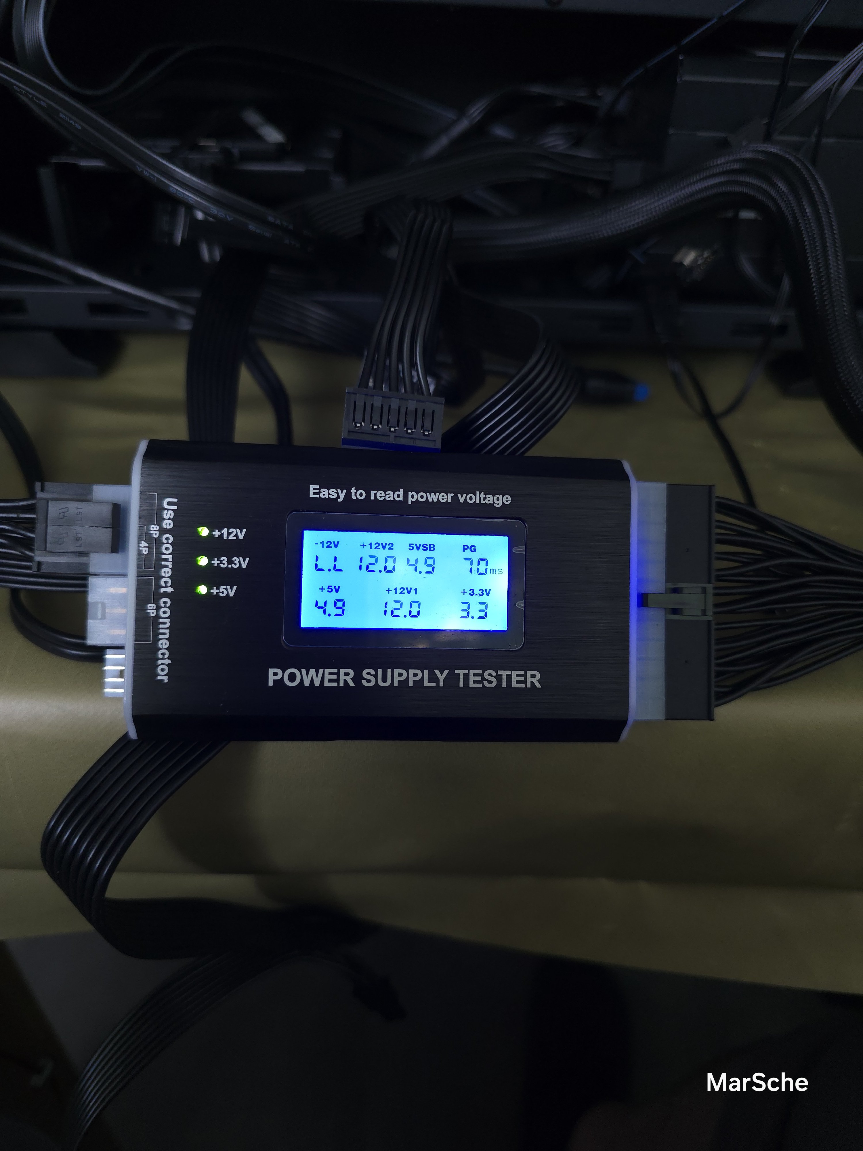

Ich baue mir gerade einen PC zusammen und da ich auf die CPU bis morgen warten muss, wollte ich schon mal das Netzteil überprüfen, bevor ich es verbaue.
Der Tester zeigt bei -12V L.L an und piept.
Auch PG wird mit 70ms angezeigt.
Laut Anleitung solltender PG Wert zwischen 100ms bis 900ms sein.
Kann mir mal jemand sagen, ob das mit der -12V Anzeige normal ist und auch der PG Wert?
Danke

Wenn ich das richtig sehe, verfügt das RMe 2023 nicht mehr über eine -12V-Schiene... Insofern wäre die Anzeige nicht überraschend.
https://hwbusters.com/wp-content/uploads/2023/05/psu_label-7.jpg
Beim Power Good-Signal können auch Werte unterhalb von 100ms vorkommen, vgl. https://www.corsair.com/de/de/explo...ly-units/how-to-test-a-psu-power-supply-unit/
PG Values are usually considered normal if it falls within the range of 100ms - 500ms, but can be lower than 100ms at times. 0ms PG values would be considered a failing PSU.

Danke für Eure Antworten
@rumpel01
Das war eine wirklich gute Antwort auf meine Frage. DANKE
@All
Mir ist klar, dass es um ein Messgerät der billigsten Klasse geht. Ich möchte auch keine wissenschaftlichen Messungen vornehmen die auf ein zehntausendstel genau messen.
Es ging lediglich um die Erkenntnis, dass die negativ Spannung nicht vorhanden zu sein schien und wie verwunderlich hat dieses doch so billige Spielzeug die Wahrheit gesprochen. Das Netzteil hat diese Schiene nicht mehr.

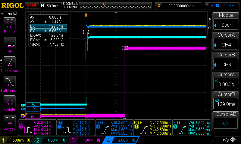

um das PG zu messen braucht es nur ein einfaches günstiges oszi, Die Werte liegen eigentlich immer so um die 120 ms bei Corsair. Auf diese günstigen Messegeräte kann man bei solchen Messungen nix geben, die Spannungen messe sie aber recht gut.
hier mal das RMe 2023 1000W = 129 ms beim einschalten mit voller Last.
Übrigens wenn es Probleme mit dem PG gibt, und das nicht korrekt anliegt. dann geht auch der PC nicht an. Der sinn dieses signals is nämlich genau dem PC / CPU mitzuteilen, das alle Spannungen OK sind und der bootvorgang starten kann.
