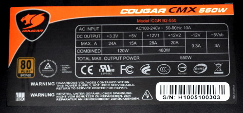

Hallo Leute,
habe eine Frage wie ich meine RX6800 XT am Sinnvollsten verkabeln sollte, da mein NT lediglich einen 8-pin (modular, roter Anschluss) und zwei 6-pin PCI-E Anschlüsse (einen nativ, einen modular am roten Anschluss) besitzt.
Hardware:
2500K @ 4,5
Asrock Z77 extreme4
RX 6800 XT Asus TUF (2x8-pin PCI-E)
Cougar CMX 550W
256GB SSD und drei Lüfter
1x 8-pin PCIE Leitung (beiliegend, rot) an 12V1, da dieser 28A liefert. Wobei bei der Aufschrift des Anschluss am NT dort nur 6-pin pcie steht, aber diese 28A anstatt 20A liefert, nehme ich an den 8-pin am 12V1 ist schonmal am sinnvollsten.
Nun folgende Frage zur zweiten 8pin pcie-Leitung:
Roter Anschluss 12V2 beiliegendes 6-pin pcie Kabel + Adapter auf 8-pin besorgen (Problem 75W auf 150W?)
Dann gibt es noch ein 6-pin pcie welches direkt aus dem NT kommt, nicht modular, könnte auch diesen verwenden (aber auch 75W auf 150W)
Oder zwei 4-pin molex zu 8-pin pcie von den schwarzen modularen Anschlüssen aus.
Nun meine Idee um das NT möglichst gleichmäßig auszulasten:
integrierte pcie 6-pin + 6-pin rot (modular) von 12V2 zusammen zu einem 8pin pcie verkabeln.
Oder:
12V2 6-pin PCIE rot, modular + zwei molex 4-pin von den anderen schwarzen 12V schienen zusammen zu einem 6 pin und beide in einen 2x6-pin zu 1x8-pin.
Vllt habt ihr dort ein paar Anmerkungen zu, welche Leistung auf welchen Schienen des NT am sinnvollsten ist.
PC läuft aktuell ohne Abstürze mit einem 2xmolex 4-pin zu 8-pin. Dachte vllt gibt es noch eine bessere Möglichkeit das NT am wenigsten zu belasten, vorallem da die 12V2 Leitung gerade ungenutzt ist. 19920
Undervolting der Grafikkarte auf 1080mV ist schon geschehen. Zieht um die 420Watt in Lastspitzen Timespy aus der Dose als Gesamtsystem.
Hoffe meine Frage kommt verständlich rüber
