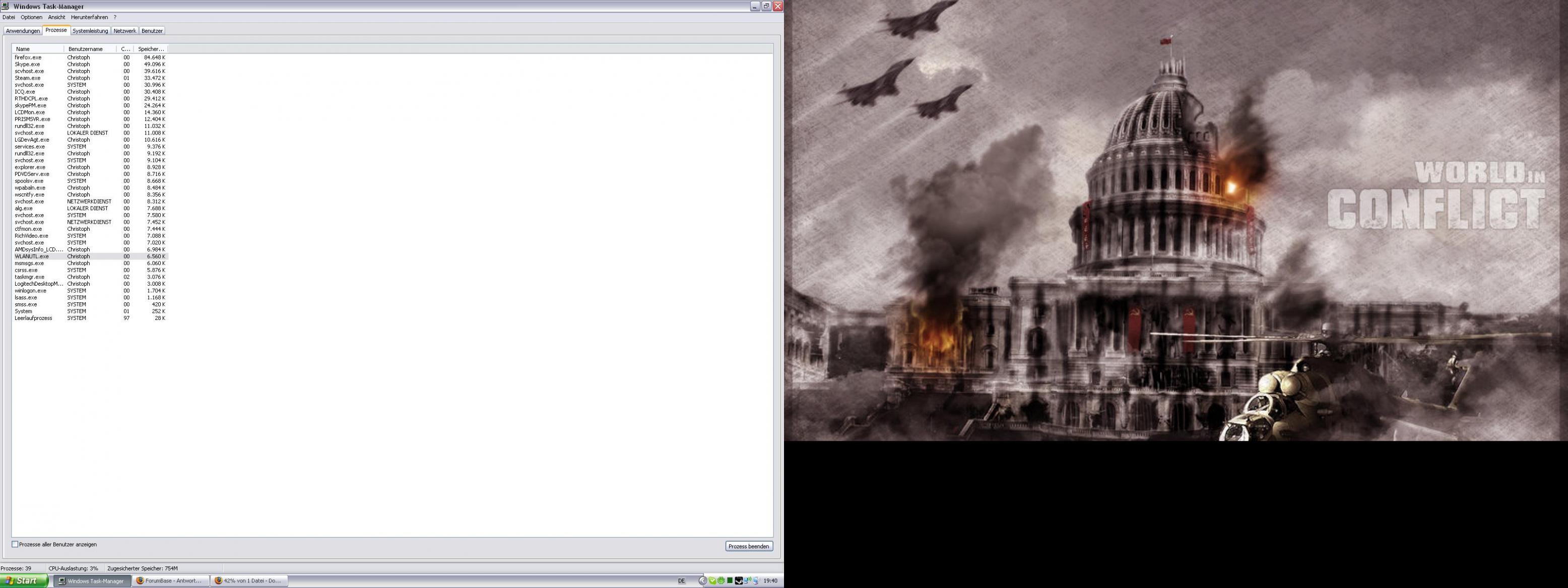

So Hier mein Taskmanager
Wobei ich dort keine Auslastung sehe ...
Eben das ist es ja aber trozdem ist er immer bei 100%
Lass dich nciht vom Leerlaufprozess irritieren. In diesem Fall heißt es, dass die CPU zu 97% _nicht_ aktiv ist, aber nur im Leerlaufprozess.
Auf dem Screeny hat deine CPU ja auch nur eine Auslastung von 3%.
Verwechselst du das auch nicht mit dem Leerlaufprozess?
Lg
Wo liest du denn die 100% ab? Sind das gefühlte, also hängt der PC die ganze Zeit? Der Taskmanager zeigt, wie schon gesagt, ja nur 3% an.
Klick mal auf "Prozesse aller Benutzer anzeigen". Aber wie schon gesagt ist die CPU Auslastung grad ebei 3 %...
Ich glaube ich habe den Screenshot in einer ruhigen Sekunde gemacht, sonst sitzt der immer auf 100% wenn mein Internet nicht so unglaublich langsam wäre und ich mir nicht DoD:S von Steam herrunterladen müsste würde ich nochmal einen machen wie es fast schon "normal" ist. ICh versuche das heute noch zu machen
