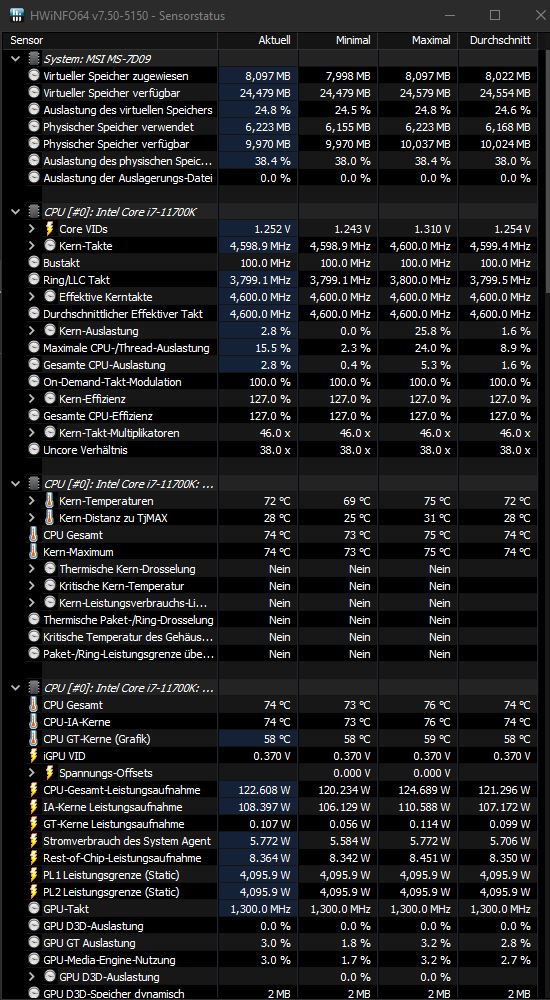

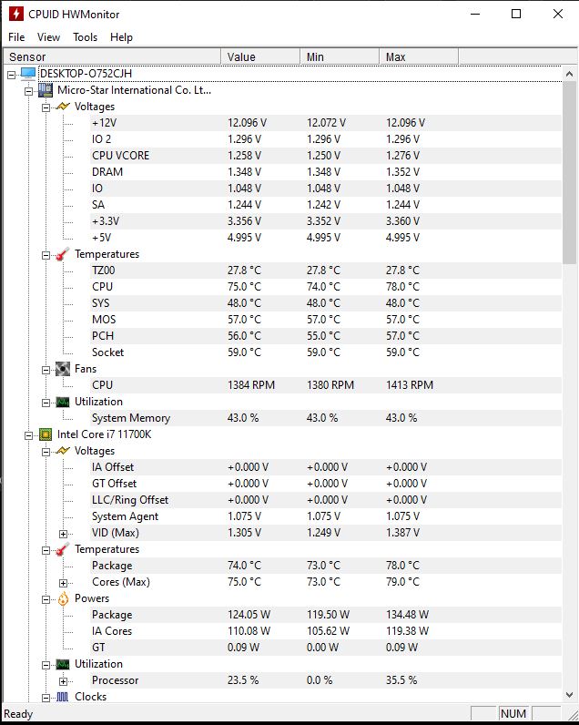

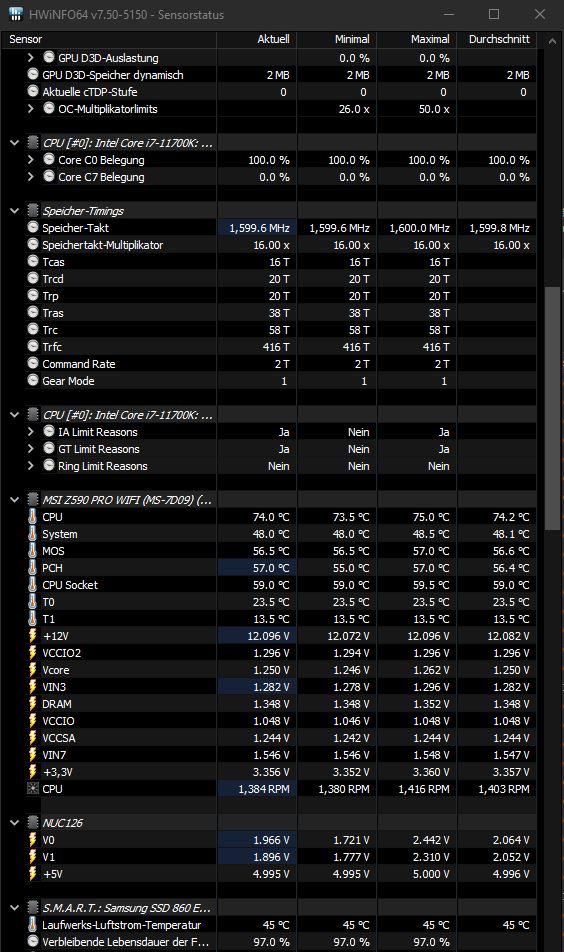

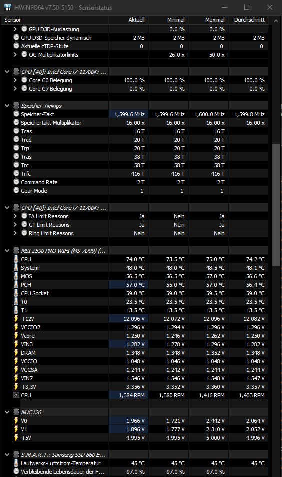

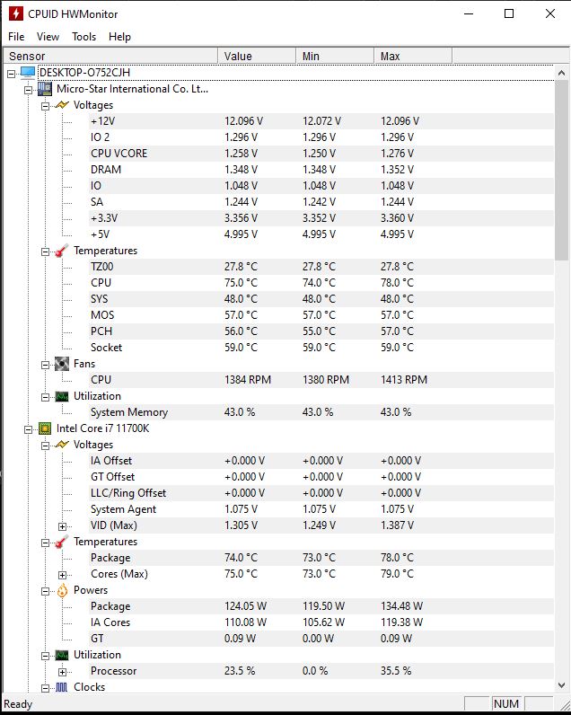

HWMonitor ist nicht HWinfo, letzteres ist besser. Ist da irgendwas fordernderes dabei bei den Browser Tabs (Videos/Streams ohne Hardwarebeschleunigung z.B.)? Wenn die Werte stimmen dann ist das zu hoch für wenig Last.
Hast du deine ganzen Antiviren Programme wieder runtergeschmissen?
bis auf Bitdefender total habe ich alle anderen gleich wieder deinstalliert
Habe zum Zeitpunkt des Screenshots nun nur noch das forum offen, TAskmanager, ProcessExplorer und diesmal wirklich HWinfo und snippingtool. oh und ne sehr kleineexcel datei

Das liest sich doch etwas hoch von den Temperaturen under Leistungsaufnahme.

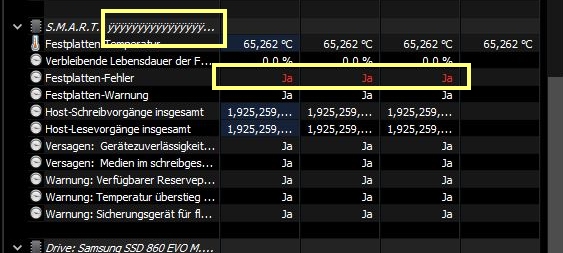

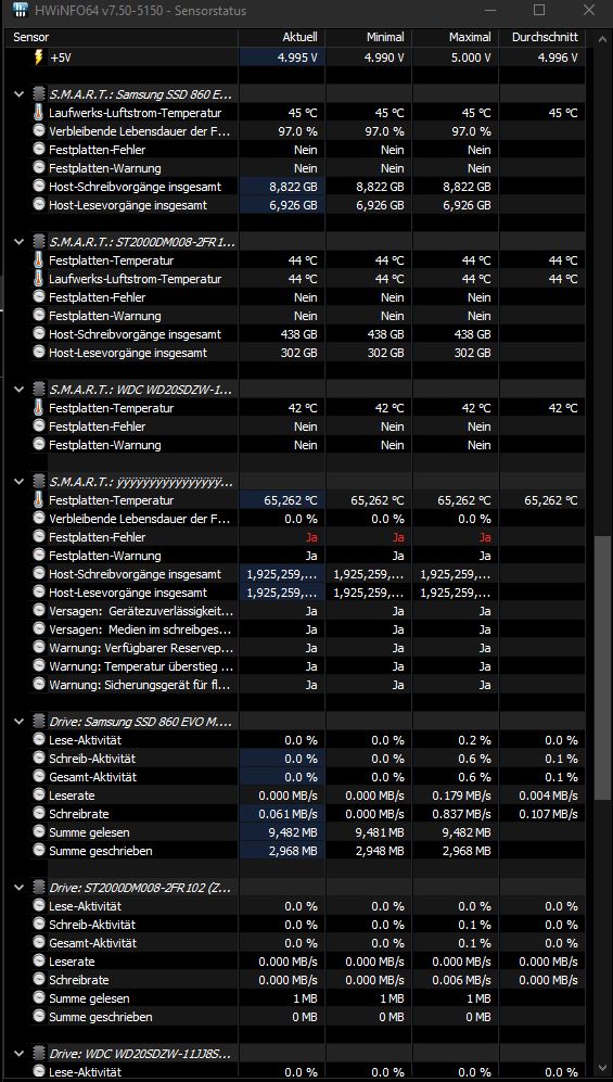

Bei 10.JPG ist ein komischer Eintrag bei den Smart Werten, allerdings scheint das keiner Platte zugeordnet zu sein, oder gibt es da eine die aktuell nicht so recht funktioniert?

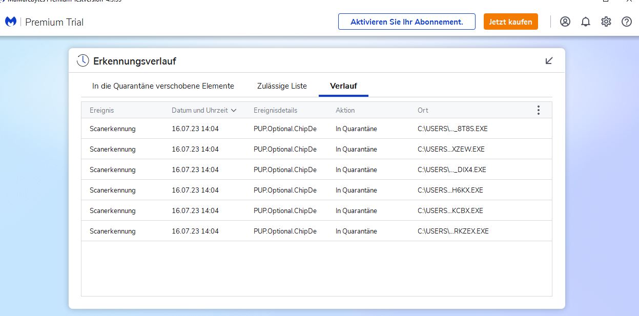

War Malwarebytes schon unter AV Programmen die du probiert hast? Rein zum scannen galt das früher immer als recht gut, muss aber gestehen dass ich mich damit schon länger nicht mehr befasst habe.

Malwarebytes lasse ich gerade schon mal drüber laufen. Ich habe ein externe festplatte und 2 usb sticks dran. funktionierten bisher einwandfrei

ergebnis von malwarebytes

Das ist nur irgendwein Schrott Client von chip.de wenn ich das richtig sehe?

Wie heißt die kaputte Festplatte:
Das sollte im Gerätemanager oder in der Zusammenfassung von HWInfo stehen.

Der TE meldet doch auch eine durchdrehenden Explorer - also Henne-Ei–Problem!?Stormfirebird schrieb:Das liest sich doch etwas hoch von den Temperaturen under Leistungsaufnahme.
Wir stellen Leistungsverbrauch fest - aber keine dieser tollen Angaben des HW-Monitoring weist auf die Softwareursache hin…

Wenn schon ein Name unkorrekt ausgelesen wird 😇wuselsurfer schrieb:Das sollte im Gerätemanager oder in der Zusammenfassung von HWInfo stehen.
Aber das wäre doch ein wunderbarer Ansatz warum es hoch hergeht. Wir kennen den Explorer, unseren Pappenheimer…

Der SMART Eintrag ist von A-Z Fehlerhaft, auch sehe ich nicht wie bei den anderen Einträgen eine Festplatte die man da zuordnen könnte. Wenn laut TE aber alles an Speicher wohl funktioniert...
