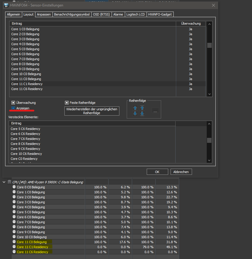

Das ist nicht Core 6, das ist der C6 Status der Kerne. AFAIR ist das der Tiefschlafmodus.

Yv3n_ schrieb:
Mach ich und wie kann man den einstellen?
Seltsamerweise waren bei mir für Core 11 auch die anderen beiden C-States aktiviert.
Über die Einstellungen - Layout die Einträge raussuchen und bei Anzeigen den Haken raus machen.
Fehlende Einträge lassen sich im unteren Teil hinzufügen.
Edit: Das ist jedoch nicht die Auslastung sondern nur die Nutzung der C-States wie es @Denniss bereits angemerkt hat.
