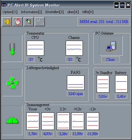

habe mir ein neues Netzteil / 2 Gehäuse / GeForce 4 TI 4600 eingebaut.
Danach habe ich alles wieder angeschlossen und NT angeschaltet.
Mein Board fing an zu piepen und zeigte mir an das mein Lüfter nicht richtig laufen würde.
Ich schaltete schnell ab, um mein Proz. zu retten.
Habe danach den Anschluss vom Lüfter an eine andere Stelle vom Board gesetzt.
Und es dann noch mal versucht, der Lüfter drehte sich wieder richtig.
Nur die Meldung kam immer noch auf meinem Screen.
(Er fragte: Ob er den PC ausschalten soll !?!)
Ich meinte NEIN (N), dann bootete er auch normal hoch.
Nur wenn ich immer Neustart mache bringt er immer noch die Meldung.
Bin dann ins BIOS und habe eingestellt, dass er den CPU FAN nicht mehr Überwachen soll.
Jetzt geht es soweit . . .
CPU ist auch schön cool ... :D
Nur ich habe Angst, dass da noch was passieren kann !
Danke schon mal . . .
MFG
Nightwish
P.S.: Auf dem Screen sieht man "FAN 3" früher war da mal "FAN 1" !
Was für einen Kühler hast du ??
Wenn das ein Silent Kühler ist der mit Drehzahregelung arbeitet (z.B. Arctic Cooling Super Silent Pro) kann es ein, das die Drehzahl beim einschalten des kalten Rechners unter 2000 U/min liegt welches schon bei manchen Board ausreicht einen Lüfter-Fehler/Ausfall zu registrieren.
Stell dann einfach im Bios die Alarfunktion dafür aus.
Habe ein ALPHA PAL 8045 Kühler
Hi
mach dich mal schlau, ob dein Bord richtig bedruckt ist. Das ist schon öfter vorgekommen, das da FAN1 laut aufdruck auf dem Board FAN2 im Handbuch war welche dann im BIOS FAN3 ist;-)))
Gab es schon alles!! --> also neues BIOS + neues Handbuch checken!
Ansonsten kann ich nur Kongo-Otto zustimmen.
Viel Spaß und nen guten Rutsch ins Neue!!
Ich muss noch dazu sagen, dass es vorher ging ! (habe nix am cpu lüfter gemacht)
Irgendwie ist der Anschluss an dem es war kaputt gegangen !
Habe es mit anderen Lüfter ausprobier !
